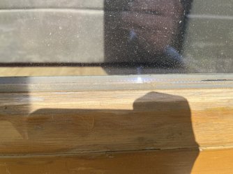

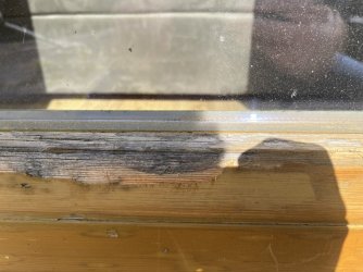

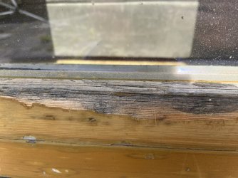

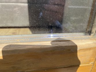

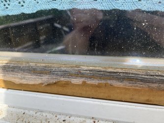

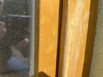

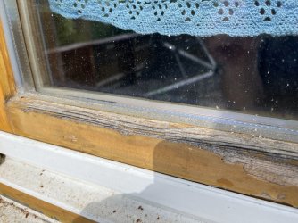

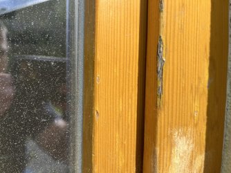

Anbei ein paar Foto.
Ich habe mal probeweise die schlechten Stellen angeschliffen, sieht dann denke ich ganz ok aus und muss auch nicht viel weggeschliffen werden.
@WinfriedM Kannst du dazu was sagen (oder sonst jemand)
Also an den geschliffenen Stellen war es vorher wie die schwarzen Stellen...

Auch wenn es dir um das Lack runtermachen geht, so würde ich dir beim Lackieren statt Osmo Landhausfarbe zu Caparol Capalac Venti raten.
Beim Lack runtermachen würde ich erstmal um Bilder des bisherigen Zustands bitten, davon würde ich zumindest abhängig machen wie ich vorgehe.

Also, die Schenkel sehen schon grenzwertig aus. Man kann das zwar in dem Stadium wieder einigermaßen hinbekommen, das hält aber nicht lange vor. Die Fenster haben jetzt 26 Jahre auf dem Buckel. Da würde auch mal überlegen, ob nicht neue Fenster sinnvoll wären, denn vom ursprünglichen Isoliergas ist da auch nicht mehr viel übrig.
Ich spreche da aus leidvoller Erfahrung: ich habe auch Holzfenster an der Wetterseite bis zum 35 "Betriebsjahr" immer wieder abgeschliffen, ggf. Risse gespachtelt und mit Sikkens Cetol Filter 7 bzw. HLS aufgefrischt. Rückwirkend betrachtetet hätte ich schon spätestens zum 30. Betriebsjubiläum einen Strich drunter ziehen sollen, auch weil wie gesagt die Dämmwirkung zwischen den Gläsern altersbedingt schon nach 20 Jahren merklich nachlässt.
13.228
am hessischen Main, 63500
Da die geschliffenen und die verwitterten Stellen praktisch roh sind,
würde ich bei dem Nadelholz zuerst mit einer entsprechenden Grundierung anfangen.
Dann mit zu dem System passender Lasur weiter behandeln.
Als Hersteller sind Remmers und Sikkens meine Wahl.

Was du alternativ machen könntest: setze ein Wetterschutzprofil auf den Schenkel in ähnlich eloxiertem Alu.

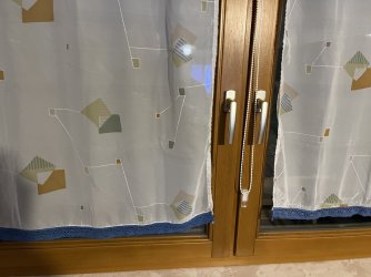

Vielen Dank erstmal euch allen für die EXTREM schnelle und freundliche Hilfe!!!
Ihr seit echt TOP!
So siehts innen aus, innen möchte ich nichts machen - da ist eig. alles ok für mich.
Ja das möchte ich ev. machen, zumindest an den arg betroffenen Stellen (die am Bild sind die schlechtesten Stellen vom ganzen Haus).
Wobei andererseits die Frage ist obe es nötig ist, denn neu gestrichen + "Wartung" des Anstrich sollte es auch ohne wieder ausreichend haltbar sein?
Aber für die paar stark betroffenen Stellen (4-5 Stück) wäre es denke ich sinnvoll.

Ich sehe es auch eher als Verschwendung - denn mit ein wenig schleifen bin ich direkt auf "gesundem" Holz so wie es aussieht?
Die Risse gehen tiefer, als es den Anschein hat.
Selbst wenn man tief abschleift und gewissenhaft die letzte Risse zuspachtelt, hat man durch die Temperatur- und Feuchtigkeitswechsel immer wieder Bewegung im Holz, zumindest auf der Wetterseite. Und sobald die Lasur wieder aufreisst, kriecht einem die Feuchtigkeit rein.
Auf einer Nicht-Südseite stehen die Chancen besser. Dort habe ich auch noch die fast 40 Jahre alten Holzfenster mit 6-8 Jahresintervallen gut im Schuss. Aber auf einer Südseite: das hält in dem Stadium 2-3 Jahre und du fängst wieder von vorne an.

Es ist eine Lasur - du kannst die Maserung des Holzes noch erkennen. Wäre es ein Lack, könnte man da nichts mehr sehen (uni).
Das was ablättert sind die ausgehärteten bzw. von Feuchtigkeit unterwanderte Highsolid-Anteile.
Das ist der große Vorteil von solchen Leisten: man kann sich die "Restaurierungsarbeiten" dann sparen.
Ist quasi wie ein Dach drüber - wie es darunter aussieht, stört dann nicht mehr.

Osmo Landhausfarbe ist grundsätzlich eine gute Wahl. In deinem Fall etwas experimentell, weil eigentlich rohes Holz nötig ist und nicht auf alten Kunstharzlasuren gestrichen werden sollte. Allerdings ist meine Erfahrung in so einem Fall bisher positiv, hat immer geklappt.
Es reicht ein Anschliff und dort, wo was abblättert die lose Farbe entfernen und die Übergänge gut schleifen, damit es dort keine harten Kanten gibt.
