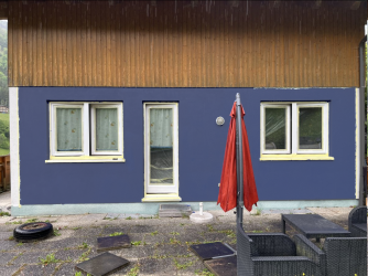

Ich finde große Flächen ungebrochener Volltöne ziemlich aggressiv. Ich hab' mal schnell einen ordentlichen Grauanteil dazu gekippt. Wäre jetzt immer noch nicht meine persönliche Farbwahl... schreit mich aber deutlich weniger an. :emoji_wink:

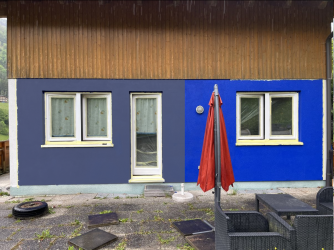

So ein recht dunkles blau wird vermutlich an der Südfassade 20-30 Grad wärmer, als weiß.
Ja, das macht einen Unterschied.
Ganz soviel konnte ich nicht messen, aber zwischen 10 und 15 Grad waren es.
War aber leider nicht wirklich repräsentativ, da ich weiß nur direkt am Eck messen konnte und da ist die Fassade etwas anders (falls es einen Unterschied macht)
Auch macht die Position sehr viel aus bzg. Temperatur (wohl wegen dem Winkel der Einstrahlung)
Im Sommer wohl schlecht, im Winter gut.
