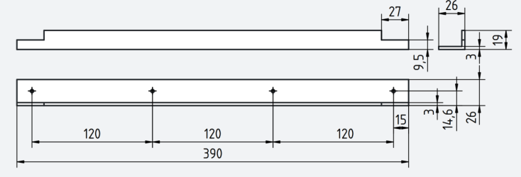

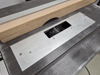

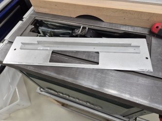

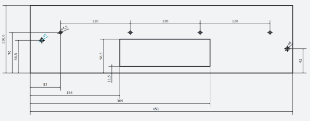

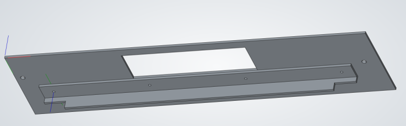

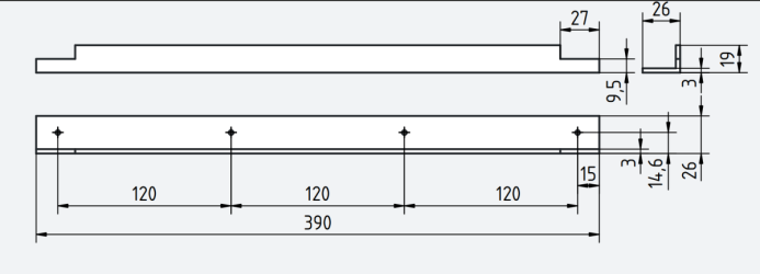

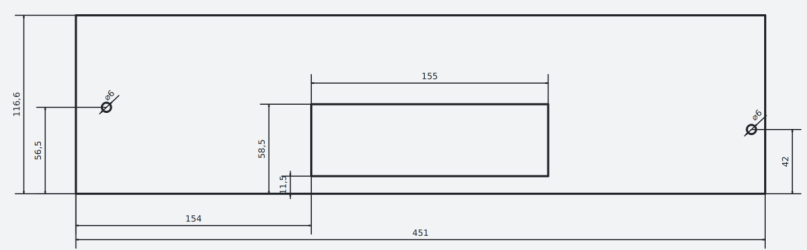

Vor einigen Monaten hab ich mir auch so einen Messerkopf zugelegt.
Ein Verstellnuter steht noch auf der Wunschliste.
Mittlerweile hab ich verschiedene Tischeinlagen und das Leitblech gebastelt.
"Andrucksysteme und schiebekram" kommen noch im nächste Winter , oder im übernächsten .
Was mir noch Kopfzerbrechen macht ist die Befestigung auf der Welle.
Gibt es dazu eine spezielle Mutter bzw normale Mutter plus spezielle Scheibe ?
Gruß Joachim
