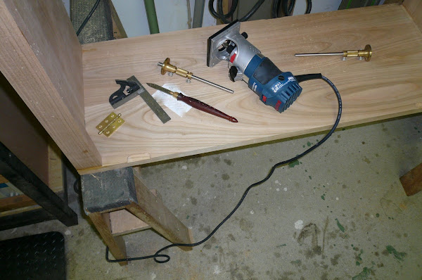

Dann mische ich mich einmal ein.
Das Titemark ist gefühlt doppelt so schwer wie das Veritas. Die Einstellung arbeitet um Längen besser als die Veritas und es liegt einfach besser in meiner Hand. Mag auch sicher an der Größe (Handschuhgröße 12) liegen, die mit Pedders identisch sein wird.
Heiko hat ebenfalls recht. Ich habe auch zwei Veritas (eins mit Feineinstellung) sowie ein Crown, ein Ulmia und ein japanisches Streichmaß. Benutzt werden nur die beiden Titemarks. Dazu habe ich auch die Zapfenmaßvorrichtung, die ich aber noch nie benutzt habe. Unbeding muß man zwei haben, um auch unterschiedliche Maße abnehmen zu können. Zur Unterscheidung beklebt man ein Maß mit einem roten Isolierband.
Luxus sind die Titemarks nicht, sondern einfach gutes nützliches Werkzeug und bis jetzt das beste, das ich kenne.
Dietrich, Du hast sicherlich auch recht. Bei der grobporigen Eiche mag der Schnitt schlecht zu sehen sein.
Bei diesen hier könnte ich noch schwach werden:
www.bluesprucetoolworks.com - Marking Gauges
Bernhard
