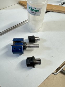

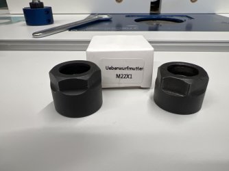

Wie man sehen kann hat die Drittmarkt Mutter ein Paar Gewindegänge mehr. Aber mit der original auch keine Besserung image.jpg
200k
26. März 2010
246
Ulm
Ich hatte auch schon das Gewinde am Fräser im Verdacht, ob ich mir das versaut hab, ist aber in Ordnung
11.237
Beide?
Original und Drittmarkt? Das wäre irgendwie ein 6er im Lotto oder?
Wenn Du bei angezogener 12er Spannzange einen 12er Schaft einstecken kannst, dann
- ist sie entweder bei über 12mm schon zusammen
- die Mutter geht nicht weit genug runter oder die Spannzange geht nicht tief genug.
200k
26. März 2010
246
Ulm
Das ist die bisher zielführendste Antwort. Danke.
Da ich von oben ja noch die offenen Schlitze sehe ist sie nicht zusammen.
Von der Kopfgemetrie sind alle Spannzangen identisch. Gleich lang sind sie auch. Sowohl 8 als auch 12mm. Und jetzt kratze ich mich immernoch am Kopf

Ich denke ich werde mir ein 22x1 Gewindeschneideisen besorgen. Ich kann mir gerade nur vorstellen dass etwas am Gewinde der Motorwelle nicht mehr passt, auch wenn es optisch und haptisch keinen Mangel gibt.
elchimore
8. August 2009
1.878
Villingen-Schwenningen
Bevor du das Schneideisen kaufst, probier doch mal die Mutter ohne eingeclipste Spannzange aufzuschrauben. Da sollte sich schon zeigen, ob diese weit genug drauf geht. Du könntest auch mal Bilder der Fräse mit und ohne Mutter zeigen...... Vielleicht finden wir den Fehler, bevor da am Gewinde herumgemurkst wird........
Grüssle Micha

Die Mutter geht weit genug runter ?
Zähle mal die Gewindegänge bei zugedrehter Mutter mit und ohne Spannzange.
Werde ich machen.
