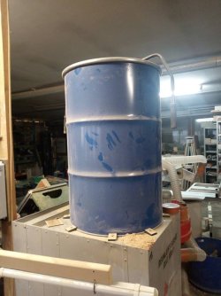

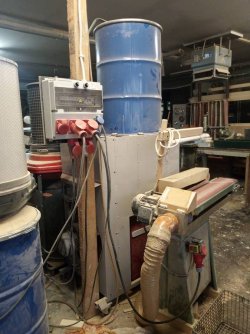

Interessant. Haste mal Bilder?
So hier die beiden Bilder, da der Filter grösser wie der alte im Durchmesser ist, wude das Loch oben mit der Stichsäge vergössert, Einzugmutter eingebaut. Dem Fass der Boten mit einem Druckluftmeissel geklaut. in den Deckel oben ein Loch für die Kurbel und dann alles über den Filter gestellt. Und mit Scheiben Dichtband (vor dem Drüberstellen) abgedichtet, die kleinen Holzplatten sind mittels Schrauben in die Einzugmutter zur Sicherung des ganzen.
Der Filter selber wurde von der Spänekammer von unten mit Spaxschraumen an den Zwischenboden verschraubt (ins Gummi des Filters)
In dem Schaltkasten sitzen Master/Slave schalter und Schützen drinnen, was Manuell/Aus/Automatisch geschaltet werden kann, das Zweimal und Einmal nicht umstellbar sondern nur Automatisch.
An der Stelle stehen drei Fahrbare alle mit Patronenfilter und alle drei mit Blechbehälter, also bei mir alles ohne Sack. Sind sie voll saug ich das in die Aussenanlage.
Hi,
verstehe ich das richtig, dass du den Filter in ein Fass gebaut hast?
Falls ich es richtig verstanden habe ergeben sich für mich zwei Unklarheiten.
So braucht deine Anlage dann doch auch mehr Druck um die Luft noch aus dem Fass zu drücken und müsste somit auch schlechter absaugen.
Auch verstehe ich nicht ganz warum du das gemacht hast, der Filter sollte doch kaum Dreck durch lassen.
VG
Kerstenk
27. Februar 2022
2.400
Greifenstein
Hi,
Ich versuch es mal anders zu erklären. Anstelle des Fasses war vorher da ein Deckel den man abschrauben konnte und darunter befand sich der Patronenfilter. Da es sich um eine Reinluftanlage handelt ist die Kette wie folgt, Späne kommen unten direkt in den Aufangbehälter, darüber befindet sich der Filter und hinter dem Filter das Gebläse was ansaugt, somit steht alles bis zum Gebläse hin unter Unterdruck. Das Gebläse kommt also nicht mit den Spänen in Berührung, deshalb auch Reinluftanlage. Bei den günstigen Absaugungen sieht es anders aus, hier saugt das Gebläse die Späne an und bläst diese mit Überdruck in Sack und Filter.
Ich habe also nur den Raum wo der Filter drinnen sitzt vergrössert, damit ich den sehr viel grösseren Filter unterbringen konnte. Durch das vergrössern der Filterfläche wird weniger Kraft gebraucht um die Luft durch den Filter zu ziehen, weil die Strömungsgeschwindigkeite sinkt pro Quatratzentimeter, was damit die Luftmenge erhöht die durchgezogen werden kann bei gleichem kraftaufwand. Und um das auch nutzen zu können habe ich einen zweiten Anschluss angebracht.
Gruss Kersten

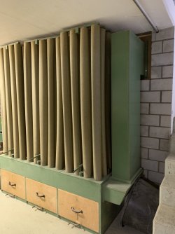

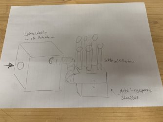

Es gibt auch noch die Lösung mit zwei getrennten Abscheidekammern grob und fein. Bei mir ist das z.B. so gelöst. Ein gemauerter Spänebunker, dann 90° versetzt zur Einblasöffnung gehts relativ weit oben weiter zur Filteranlage. Die Späne, Sägemehl und grober Staub bleiben also bereits im Bunker liegen. Der Feinstaub geht weiter zur Filteranlage, die ist aufgebaut aus 60 Stk. Schlauchfilter, darunter drei grosse Staubschubladen. Der Staub scheidet sich hier ab in die Schubladen. Das extrem feine Zeug geht in die Filter und fällt bei Abrütteln auch runter in die Boxen. Übertragen auf den geplanten Eigenbau des TE, wäre also auch die Lösung mit zwei Abscheidestufen möglich und evtl. sinnvoll, wenn ein Zyklon nicht machbar ist.
Nachfolgend ein Bild meiner Schlauchfilteranlage und eine Skizze was gemeint ist.
Grüsse David

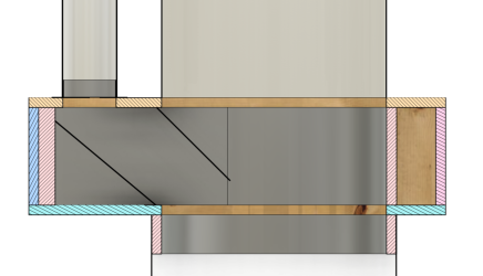

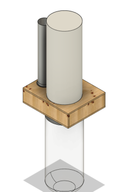

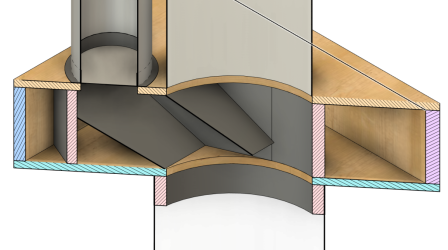

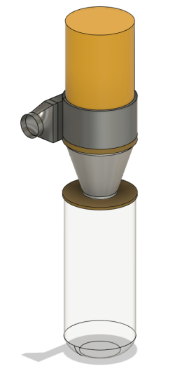

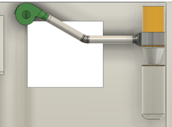

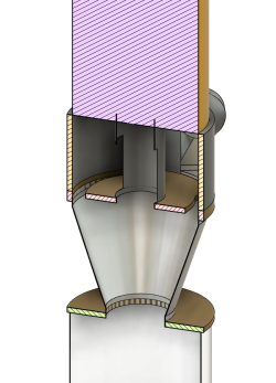

Ich habe mal wieder gemalt. Ich versuche so wenig wie möglich Bögen einzubauen und die Winkel klein zu halten. Deshalb hab ich das Gebläse um 30° gedreht. Aus Platzmangel bekomme ich keinen 15°-Bogen hin. Ich habe mich jetzt für einen Filter von mima entschieden. Der hat zwar nur 4m² Fläche,muß ich ihn eben öfter sauber machen. Für die großen Filter habe ich keinen Platz, bzw. müßte ich dann mit 90°-Bögen arbeiten.
Ist nun die Frage was besser wäre, größerer Filter,dafür aber mehr Bögen oder kleinerer Filter, dafür weniger Bögen.
Ich verwende hier einfach eine Reduzierung 500/250,die ich vielleicht noch mit einer weiteren erweitern kann. Wie groß sollte denn der untere Durchmessr sein? Kleiner als 180 wohl nicht.
Abscheider 2.PNG Abscheider 1.PNG Abscheider 3.PNG Abscheider 4.PNG Abscheider 7.PNG

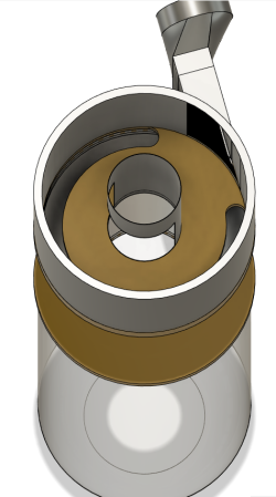

Spielt es eine Rolle wie die Ausschnitte angeordnet sind? Könnte ich auch Stege nehmen?

Danke Kersten,aber ich will doch die Reduzierung dafür nehmen. Es sollte schließlich symmetrisch sein, das bekommt man nicht so leicht hin.
FredT
26. Juni 2014
5.786
Halle/Saale
Auf alle Fälle ist wohl deine Platte, egal ob mit Bogen oder Ausschnitten, zu tief eingebaut. Und auch der Auslass ist an der verkehrten Stelle...; höher und um 180° versetzt. Vergegenwärtige dir einfach mal den Lauf der Luftströmung...
