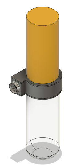

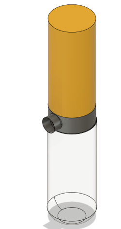

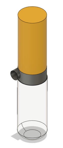

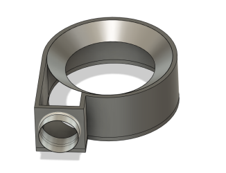

So, da die Geschichte mit dem Zyklon wohl nicht richtig funktionieren wird mach ich das jetzt ganz einfach so:
Ich nehme die große Filterpatrone von Holzmann mit 10m² Fläche.
Führ das Rohr so ein das die Späne in einer Rotation reinkommen, dann dient der Sack als eine art Zyklon, machen die Hersteller alle so bei den einfachen Geräten, reicht aus und wird gehen.

Hallo, die Konstruktion mit dem Rohr in der Mitte benötigt noch einen Deckel rund um das Rohr, sonst wird das nicht funktionieren, da ist auch die Frage, ob das Gebläse (ungünstige Bauform) nicht im Anschluss kommen müsste. Dann ist es unwahrscheinlich, daß ein 2,2 kW Motor mit passendem Propeller solche Strecken schafft. Mit nur 4 m2 jedenfalls nicht, um hier ausreichende Luftgeschwindigkeiten an den Maschinen zu erreichen bestimmt nicht ( geschätzt min 20 m2) mfg

Rohr in der Mitte? Da ist kein Rohr in der Mitte.
Wo das Gebläse sitzt ist egal.
Das Gebläse hat nicht genug Power, lies mal weiter oben.

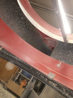

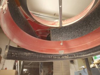

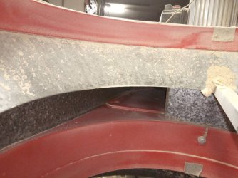

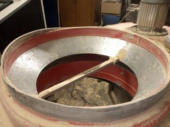

ich habe heute von meiner Spänex den Filter runter genommen um ihn zu waschen, damit er wieder mehr Leistung hat. Bei der Gelegenheit habe ich mal ein paar Bilder gemacht, ich hoffe sie helfen weiter.
