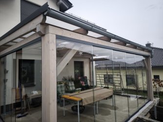

die Bemerkungen zu Ahnung und Unwissen haben mich ein wenig verunsichert aber auch herausgefordert, den Sachverhalt nochmal zu überdenken, auch weil das Thema „ohne Kopfbänder“ immer wieder auftaucht.
Das Ergebnis ist mE nach wie vor recht einfach:
Ein Vordach, dass an der Hauswand befestigt ist, kann vorne noch nach links und rechts schwingen. 1, siehe die Pfeile.
Dieses Schwingen kann man auffangen, indem man an den Stützen Kopfbänder parallel zur Hauswand anbringt, 2.
Oder indem man die Dachfläche versteift, 3. Links habe ich kleine Diagonalen gezeichnet, rechts eine größere.
Mehr „Geheimnis“ ist das also mE nicht .,.

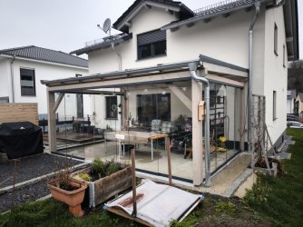

Ich würde mir einfach zwei dieser Windanker für Zäune besorgen und in den Ecken horizontal montieren und die Kopfbändern abbauen. Dann mal schauen und hoffentlich (ich kann mir keinen Grund vorstellen, warum das nicht klappen sollte) freuen...
Warum das nicht klappen sollte, darum ist ja leider recht still geworden...
