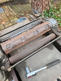

Hallo Zusammen,
ich habe zwar aktuell noch keinen wirklichen Platz die Maschinen bei mir aufzustellen, aber irgendwie habe ich ein Herz für alte Maschinen und kann einfach nicht nein sagen, wenn mir da was über den Weg läuft.
Aktuell wartet neben einer Knohoma SF1 Tischfräse noch ein alter Teichert und Sohn Kombi-Dickenhobel/Abrichte auf die Wiederbelebung.
Ich schätze die Maschine ist ungefähr von 1935.
Ein paar Sachen sind leider kaputt, anderes fehlt oder muss generell nachgerüstet werden.
Mein Ziel ist es die Maschine mit einem Elektromotor zu versehen, die defekten und fehlenden Teile zu erneuern und ihr eine neue Messerwelle zu spendieren, da neben dem Sicherheitsaspekt sowieso die Messer auf der Welle fehlen.

Ich habe schon einige Teichert-Hobel gesehen, auch in real life in alten Tischlereien. Es war keine einzige dabei, die nicht eine Klappmesserwelle gehabt hätte.

Das Untergestell ist neuer, da war sicher mal ein Gussgestell drunter.
Es kommt da ja auch eine neue Welle rein.
Der alten fehlen sowieso alle Messer.

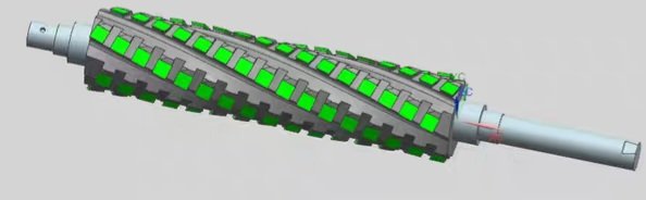

Willst du die Welle selbst fertigen (lassen)? Wenn ja, wäre da ne Dokumentation auch ziemlich interessant, ist ja nicht ganz ohne. :emoji_slight_smile:

Ja die werde ich fertigen lassen.

Den alten Maschinen mangelt es neben der Messerwelle meist auch an den nötigen Verdeckungen dieser seitlich wie oben an Abdeckungen für den Riementrieb, Druckbalken, Rückschlagsicherungen, Absaugmöglichkeiten, Schallkapselungen und passenden Übersetzungen für einen Motorbetrieb.
Kann man sicherlich alles entwickeln und nachrüsten, sehe ich allerdings keinen Sinn drin. Gut, da kein gewerblicher Einsatz erfolgt spielt das keine Rolle und ist eher freiwillig, aber auch nicht verkehrt für die Sicherheit und das Arbeitsergebnis.

Wäre ja mal was so'n Klappenwellending umgerüstet zu sehen!
Mach dir aber klar, dass du dann immer noch keinen richtig guten Hobel hast. Laut und bestimmt immer noch martialisch.
Ist da ne Rückschlagsicherung drinnen?
Ich sehe da nur so ein schräges Blech.
