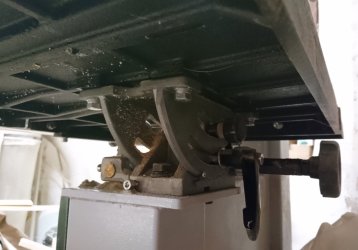

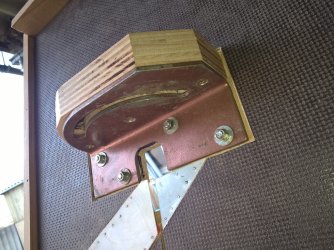

Außerdem haben mir einige Dinge garnicht gefallen, so bspw. die Maschinentisch-Aufhängung/Verstellung, dünnwandig einfach mit Langlöchern und Schlossschrauben, auf Aluguß oder Blech.
Ich habe ja rein zufällig eine RP BS400 und kann an der Maschinentisch Aufhängung weder dünnwandig, noch Aluguss oder Blech erkennen.
Ich halte die Aufhängung persönlich für sehr ordentlich, was heißt ordentlich - was will man bei einer 1400 Eu Maschine da eigentlich bemängeln ?
Die Bandführungen sind sehr preisoptimiert.
Klar sind es keine APA oder Meccard Führungen aber trotzdem funktionieren sie.
Dietrich hat m.W. für seine alte Schleicher / Meber 1500 Eu bezahlt, sie mit dem Transporter abgeholt, mit mehreren Leuten in den Hobbyraum geochst, dann komplett zerlegt und dass es überhaupt möglich ist, einen Lärchenbalken in akzeptabler Geschwindigkeit aufzuschneiden, noch einen 2 KW Motor spendiert.
Nee Du, sowas hätte Ich vielleicht vor 20 Jahren gemacht, heutzutage käme sowas nicht mehr in die Tüte.
Sicher gibt es für mehr Geld bessere Maschinen, Ich kann die RP aber auch nicht schlecht reden, das wäre unfair ihr gegenüber.

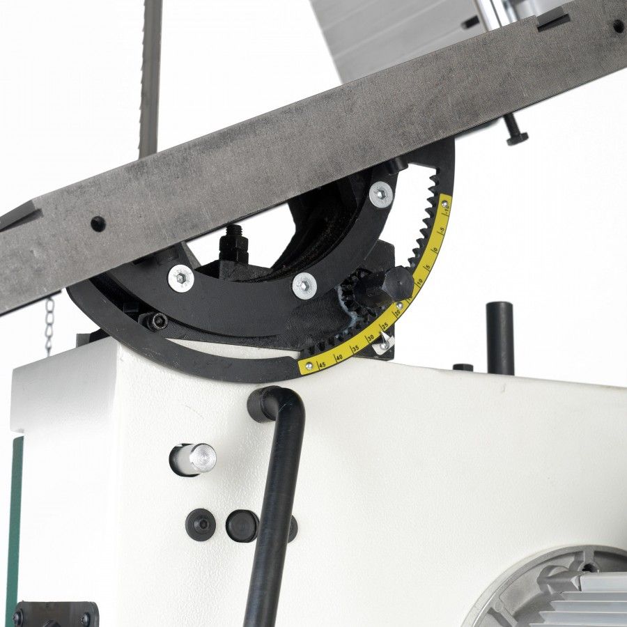

Ich greife einmal ein Detail auf, dass mir eher unwichtig ist, nämlich die Schwenkung des Tisches. Wie gesagt, ich brauche das eher weniger oft. Aber wenn schon vorhanden, sollte es halt so ausgelegt sein, dass das Moped auch halbwegs seinen Namen verdient.
Ich habe kurz in meinen Fotoarchiven gekramt...
Die Genossen vom VEB Lokomotivbau Leipzig - vom Namen und den eigentlichen Tätigkeiten her eher stabil unterwegs - wurden im Rahmen der Konsumgüterinitiative dazu gedrängt... und bauten eine Bandsäge für den Heimwerker.
Mit 3xer Rollen und halbwegs ordentlich verripptem Aludruckgussständer und Klötzchenführung waren sie gar nicht so schlecht unterwegs für die Bastelei. Schnittleistung knapp unterhalb der Metaboschen Magnums, würde ich schätzen. Um die zwölf Zentimeter Eiche habe ich mit dem Ding schon aufgetrennt. Quälend langsam zwar, aber... es ging.
Es wäre allerdings besser gewesen, die hätten das Tischchen einfach festgesetzt, statt dem Ding einen "Schwenkmechanismus" aus Büchsenblech zu gönnen. Meine seinerzeitige "Verbesserung" machte es nur mäßig "besser". Ordentlich angeknallt und nie wieder gelöst, ging es dennoch halbwegs. :emoji_wink:
Bei meinem Gussmonster sieht das so aus.
Der eingeschliffene Mechanismus bewegt sich auch nach hundert Jahren noch seidenweich... wenn ich ihn den brauchen würde.
Das Lösen und Anziehen der Feststellung törnen mich aber schon ab. Und der Gerechtigkeit halber muss man schon sagen, dass der opulente Materialeinsatz nicht zuletzt der Tatsache geschuldet war, dass die seinerzeitige Gussqualität und deren Kosten sich wohl indirekt proportional verhielten.
Ziemlich anders sieht das bei meiner Centauro aus. Ob sich das smooth schwenken ließe, müsste ich, ehrlich gesagt, extra ausprobieren. Ich habe den Tisch einmalig ausgerichtet und bisher nicht wieder bewegt. Nicht einmal in der vorgesehenen Schwenkrichtung. :emoji_wink:
Die Materialstärke des Büchsenblechs liegt an der Stelle übrigens bei 12 Millimetern.
Das war jetzt also der erste Blechspind. Jetzt noch schnell die anderen... :emoji_wink:
Die von Ronny verlinkte Holzkraft.
Felders FB 510.
Und letztlich die RecordPower, von der ich auf die Schnelle kein besseres Foto gefunden habe, auf dem man das eigentliche Element besser erkennen würde. Aber irgendwas in der Art werden die drei Imbus-Schräubchen schon festkrallen. Wenn es ein halbwegs gut laufendes Gusselement wäre, fände ich das gar nicht so schlecht für das kleine Maschinchen.

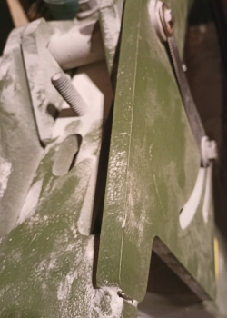

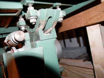

Hier ein Bild von der noch undemontierten Tischverstellung der Schleicher:

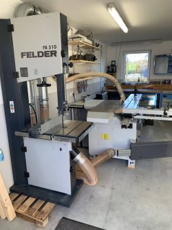

Letzte Woche abgeholt und mal "provisorisch" aufgestellt.
Es fehlt noch eine Fahreinrichtung und der untere Anschluss der Absaugung wird vermutlich auch noch eingebunden.
Erster Eindruck ist gut, mal sehen ob ich bei den Standard Führungen bleibe oder ggf. auf Hema wechsle.
