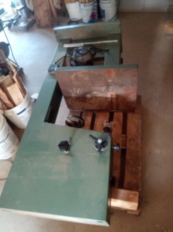

Habe gestern eine Italienerin über KA in der tiefsten brandenburgischen Provinz abgeholt. War ein Schnapper.
Hat scheinbar 55 er Räder bei einer Gesamthöhe von 198 cm.
Sie wartet gerade auf kleine Schwerlast Rollen. Dann kann sie hin gestellt werden. habe unterm Betonsturz auch nur 206 cm Durchfahrtshöhe.
Wir haben sie zu zweit gerade noch vom Anhänger in die Werkstatt gekippt bekommen. Ist schon kein Leichtgewicht.
