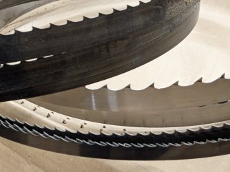

Der Weihnachtsmann hat mir ein Bandsägeband gebracht. :emoji_thumbsup:

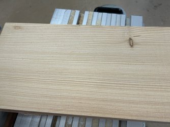

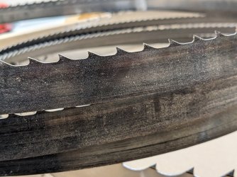

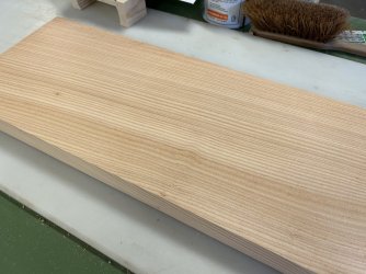

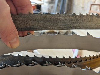

X-Cut HW von den Bandsägenprofis
Habe mal ein vergleich gemacht, Eiche 150mm breit.
Links X-Cut HW/ 30mm 12/14/16 / Rechts Uddeholm gehärtete Zahnspitzen. 4480 x 32 x 0.9 Z22mm
Beide sind mit dem Vorschub 3meter/min geschnitten.
Die ersten Schnitten haben mich wirklich überzeugt. Was meint Ihr dazu?

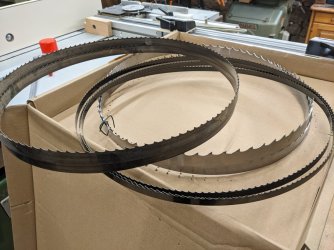

7.921
Mir hat er zwei woodmizer Bänder gebracht. Und ein nicht seeehr ausführlicher Test hat für mich ergebenen, dass der Weihnachtsmann ne gute Wahl getroffen hat. Zur Standzeit kann ich natürlich noch nix sagen, aber das woodmizer Band geht echt gut durchs Holz. Meine Kölle ist ja kein Leichtbau, das woodmizer Band zu spannen ist aber schon ne Aufgabe. Nur von Hand (also ohne Hebel oder so) bekomm ich das Band gerade so am recht kleinen HAndrad gespannt. Das Schnittgeräusch ist irgendwie lustig, hört sich bisschen so an als ob man alte Lumpen zerreisst. Die Schnittfuge ist relativ breit, auf jeden Fall breiter als beim Ikarus. Aber es geht auch ruhiger und gerader durchs Holz, ohne jegliche Anstrenung. Beim Ikarus musste man da schonender vorgehen. Also langsamerer Vorschub, penibler auf den Druck gegen den PA achten und so. Man merkt dem woodmizer Band an, dass 33cm keine Herausforderung sind.
Und der Preis ist wirklich gut. Ich bin mir recht sicher dass ich kein Ikarus mehr kaufen werde, ein X-Cut mit Räumzahn und Stellit werd ich wohl mal noch ausprobieren, jetzt schau ich erst mal wie lang mir die zwei woodmizer halten werden.
Ich trau mich schon jetzt zu sagen dass ich das Band empfehlen kann. Aber nur wenn man nen echt stabilen Maschinenständer hat um es auch gespannt zu bekommen.
Das breiteste und dickste ist das neue Woodmizer. Das ist so viel massiver als das Standard Hema und auch das Ikarus.
Hallo Lorenzo,
Hema Peak beim 0,5mm Band sind es 1,1mm Schnittbreite
beim Icarus mit 0,65 mm sind es 1,3 mm
Kannst Du eine Vergleichszahl zu dem Woodmizer nennen?
Und wie stark ist das Band?
Gruß Dietrich
7.921
Das Woodmizer hat 1,1mm Bandstärke, und etwa 2mm Schnittfuge.
Ich bin mit aber sicher, dass man mit dem Ikarus effektiv den gleichen Materialverlust hat, einfach weil das Woodmizer gerader läuft.

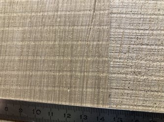

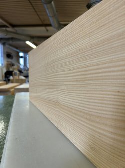

Hallo Lorenzo
Kannst du mal ein Bild von einem Schnitt mit dem woodmizer Band zeigen. Mich interessiert die Schnittqualität.
Hast du auch eine Kölle B63 ?
Gruss Schnitz
7.921
Hey Schnitz,
Ich hab die BG63. 450kg, 3 PS Motor. Die Leistung könnte sicher höher sein für schnelleren Vorschub gerade mit dem Woodmizer Band. Der Motor treibt das untere Rad direkt an, und ist riesig!
Ich mach dir bei nächster Gelegenheit mal Bilder wenn ich an die Kapazitätsgrenze von 33cm geh.

Hallo Lorenzo
Gruss Schnitz
Bin zwar nicht @Lorenzo, aber damit kann ich auch dienen. Ist halt schwierig das auf einem Bild einzufangen. Ich finde die Schnittoberfläche ganz gut, Vorschub war wie gesagt von Hand, recht zügig.
Gruss David
