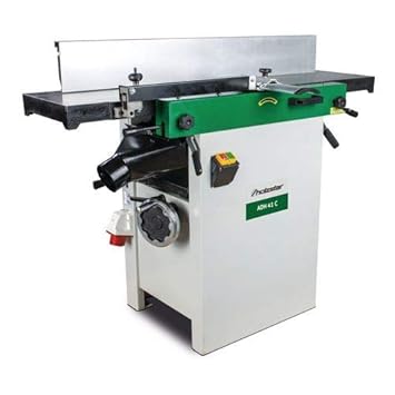

Wenn Du um die 2000 ausgeben möchtest, dann schau Dir mal von Stürmer die Holzstar ADH 41 C für 2700.- € an. Ein etwas größerer Maschinenhändler aus dem Hunsrück bietet die für 2067.- an https://www.heimwerkerprofis.de/artikel.php?artnr=5904041&SessID=a07b91718bda1fdf469c840cb96d1f3e&&name=ADH+41C+/+400V+Abricht-Dickenhobel+HOLZSTAR&sortiment=StuermerSommer19&&cat=5139878287133&
Die Preispolitik des einen oder anderen Händlers verstehe ich auch nicht, manchmal sind auch meine dabei.
Huiui... der Preis ist heiß... Allerdings ist das am ende auch wieder eine Chinamaschine, oder? Die 42er wäre die Stomana variante wenn man so nach der Optik geht, die kostet aber auch das doppelte...
Frage wäre noch: Krieg ich die mit ner ASA2403 von Holzkraft abgesaugt? 120er stutzen besorgen wäre kein thema aber das Volumen?
Noch ein Edit: der Händler ist aber vertrauenswürdig? Ich les den Shopnamen zum allerersten mal
Edit: Das obere Quote hatte ich vorhin angefangen zu bearbeiten aber nicht fertiggestellt...
Der Leistungsunterschied beträgt "nur" 800w, anders ausgedrückt ein drittel mehr Nennleistung im Dauerbetrieb, glaub schon dass das gerade bei einer breiteren Maschinen ordentlichen Einfluss hat
Zumindest Asien, wird wohl als Hausmarke von Stürmer vertrieben.
Das ist der Shop dieses Händlers, groß und traditionell http://www.herbstreuter.de/ , wobei Profiheimwerker sich schon schräg anhört.
Ah ok, also scheint der Händler "Sauber" zu sein...
Zum Hobel: Letzendlich isses ein Beinaheclon vom Bernardo FS410(der hat den stärkeren 4kw S1 Motor) und vom Holzmann HOB410N_PRO.
Kann jemand was zu der Absaugung sagen?
Ahja und wie stehts um die Befestigung des Fügeanschlags? Das ist ja fürs Arbeiten mit massivholz einer der kritischsten Punkte überhaupt zu einer sauberen Verleimung.
Ist heute einfach schon normal , gerade bei den Chinamaschinen .
Bei Weibert bekam man ja auch umgelabelte Robland Maschinen .
Keine Ahnung ob das auch heute noch so ist ?
Und Kombimaschinen , die verdammt nach " Holzkraft " aussehen ?
Die Jet JPT 310 ist " sauberer " verarbeitet als die Bernardo FS 310 .
Habe beide Maschinen schon live angekuckt .
Und eine Jet JPT 260 hab ich mal in einem Paket bei einem " Amerikanski " eingekauft , die mit Abstand am besten verarbeitete 260 mm Maschine , die ich je in den Händen hatte .
Kostet aber auch etwas mehr , lt. Jet Mitarebiter werden deren Maschinen aber auch " vorselektiert " .
Während andere Händler eben das kriegen , was gerade vom Band läuft .
Oder auch mal vom Band fällt :emoji_frowning2:
Die FS 310 von Bernardo dürfte wohl eines der besten 310 mm Modelle sein , die man kriegt .
Vor allem zu dem Preis .
