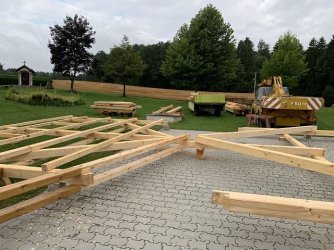

Hallo liebe Foristen,

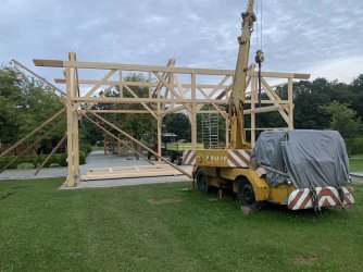

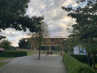

nachdem in meiner Scheune durch Brennholz und meine Holzbearbeitungsmaschinen der Platz knapp wurde, hab ich mich entschlossen zwei "Carports" zu bauen. Hier ist meine Bilddokumentation zur Entstehungsgeschichte. Begonnen hab ich 2020 in der letzten Novemberwoche , bevor der Corona Lockdown begann. Alle Arbeiten sind Eigenleistungen. Das Bauholz hab ich am 27.11.20 und 28.11.20 vom Sägewerk geholt. Die Holzliste entstand aus dem CAD- Entwurf.
Im Hintergrund der ersten Bilder sieht man die Scheune, die ich 2016 gebaut habe. Unter dem Vordach lagert ein Teil vom Bauholz.

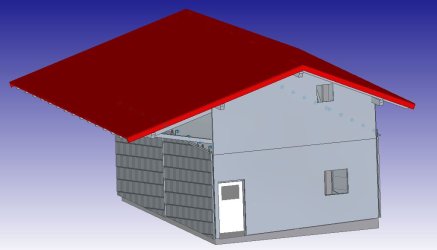

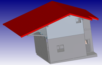

Die CAD- Zeichnungen stellen die beiden Scheunen dar. Das Vordach von den beiden Scheunen hab ich bewußt so groß gewählt, damit ich ggf. auch mal ein Auto vor der Scheune abstellen und die Fläche unter dem Vordach trocken bleibt. Statisch hab ich das Vordach berechnet und stellt kein Problem dar.
Beide Scheunen sind vom Baustil ähnlich, nur die Größen variieren etwas und die kleinere Scheue ist an einer Ecke etwas zurückgesetzt, da dort ein Baum steht, den ich erhalten wollte. Weitere Bilder folgen...

Claus P.
3. November 2024
92
Oberpfalz, Bayern

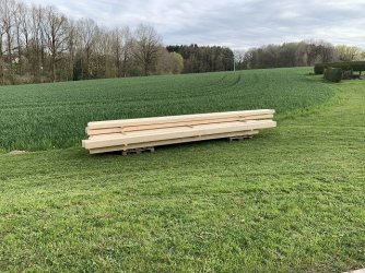

31.12.2020

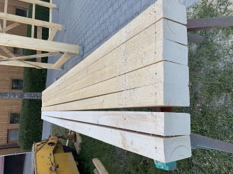

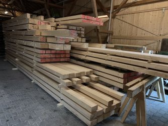

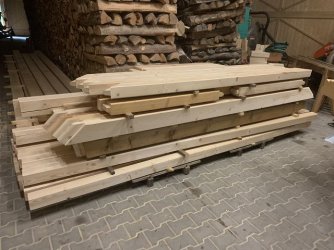

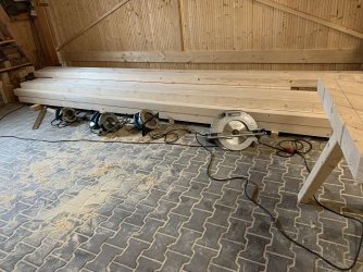

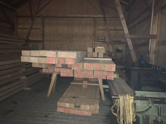

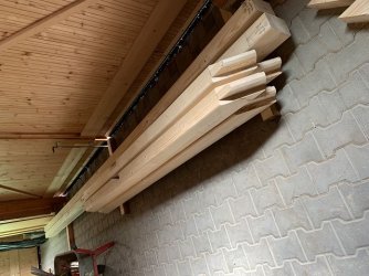

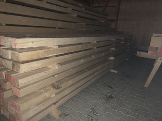

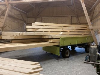

Alle Balken wurden im Dez. 2020 auf allen vier Seiten gehobelt und in meiner Scheune aufgerichtet. Gehobelt hab ich die Balken mit 2 Stück Makita 1806 und die Pfetten mit einem Holzher Balkenhobel mit 26cm Hobelbreite. Warum 2x Balkenhobel? Wenn bei einem Hobel die Messer stumpf wurden hab ich gleich den 2. benutzt und mich nicht lange mit Messerwechsel aufgehalten. Die stumpfen Messer wurden dann jeweils am Sonntag auf der Flachschleifmaschine frisch geschliffen und in die Maschinen eingebaut. So war das Hobelergebnis immer zufriedenstellend und ich konnte durchgehend arbeiten.
An Silvester hab ich dann noch die Scheune aufgeräumt und alle Balken aufgerichtet

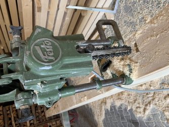

10.01.2020

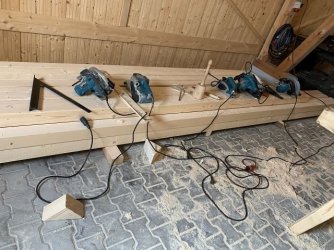

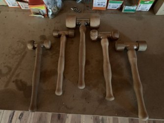

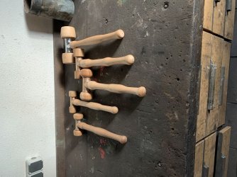

Nach dem Jahreswechsel war es mir in der Holzwerkstatt zu kalt. Also kam ich auf die Idee mir ein paar Holzhämmer anzufertigen. Die Idee kam von einem Youtube- Video. Das T- Stück ist aus Rotguss, die Schlagflächen sind aus Buche oder Esche, die Stiele sind aus Buche. Die beiden Klüpfel sind ebenfalls selbst gedrechselt, damit die Hefte der neuen Stemmeisen nicht zerklopft werden.

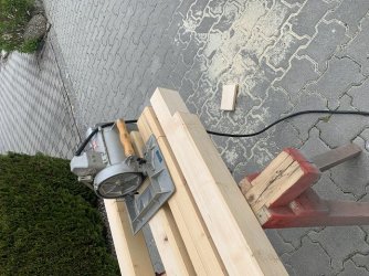

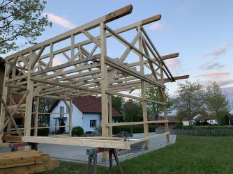

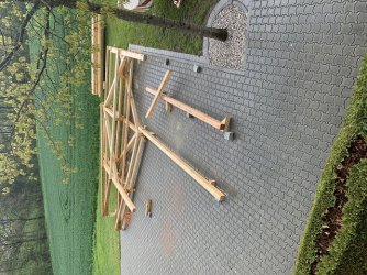

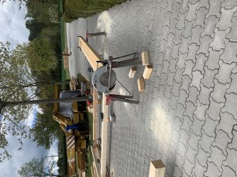

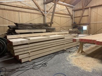

14.03.2021

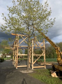

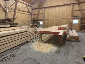

Der Abbund beginnt. Die Zeichnungen für das Bauholz sind fertig und Schritt für Schritt wird nach und nach die Holzliste abgearbeitet. Auf einem Bild sieht man einen Teil der verschiedenen Handkreissägen mit dem ich die Zapfen geschnitten habe. Zum Stemmen der Zapfenlöcher hab ich mir einen alten stationären Kettenstemmer für Schlosskästen von Festo umgebaut. Gebrauchte Kettenstemmer sind nach wie vor sehr teuer, deshalb hat sich er Umbau für mich schon mehrfach gelohnt.

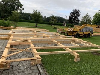

Claus P.
3. November 2024
92
Oberpfalz, Bayern

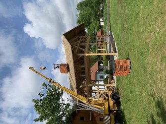

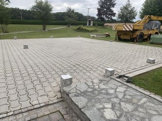

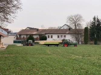

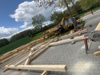

zwischen Ostern und Pfingsten 2021

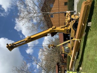

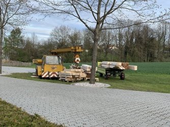

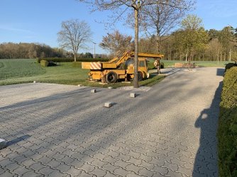

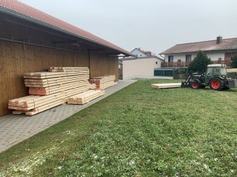

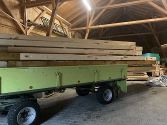

Die Balken sind für den Abbund der erste Scheune angefertigt und werden auf die Baustelle gebracht. Zwischendurch werden die Fundamente für die Steher vorbereitet. Dazu verwende ich Granitstelen 20x20, 60 lang. Die Punktfundamente hab ich 80 tief ausgehoben und die Granitstelen mit dem Niveliergerät eingebaut, damit sie eine definierte Höhe haben. Das Pflaster war bereits in einer früheren Aktion entstanden und hat ein Gefälle. Dieses Gefälle wird mit unterschiedlich langen Stehern ausgeglichen. Damit die Steher eine plane Aufstandsfläche haben, wurde die obere Fläche mit meiner Stihl TS80 abgesägt und eingeebnet.
Den Kran, den man auf den Bildern sieht hatte ich mir im Dezember 2020 gekauft, da ein gebrauchter Kran kostengünstiger ist, als die Miete eines Krans über längere Zeit - egal ob Mobilkran oder Turmdrehkran. Das gute Stück ist Baujahr 1968, Typ Krupp- Ardelt 6 GTK.

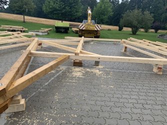

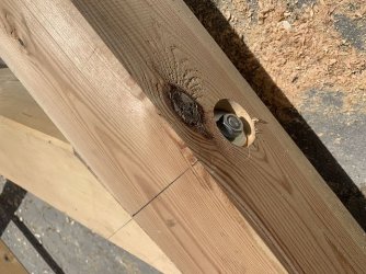

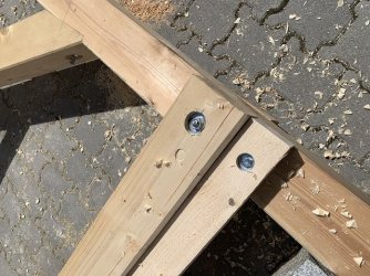

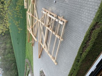

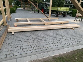

Der Abbund beginnt. Die ersten beiden Fächer sind ausgelegt und die Knoten verschraubt. Weiter gehts mit dem zurückspringenden Eck.

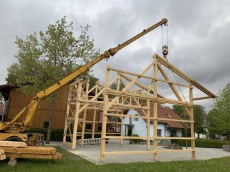

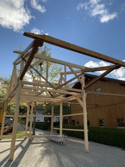

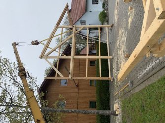

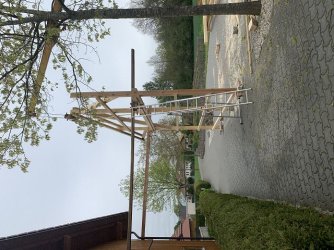

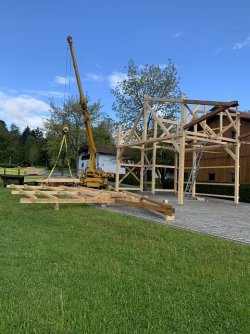

15.05.2021 Vormittag

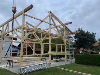

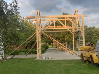

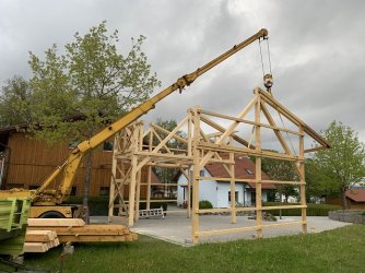

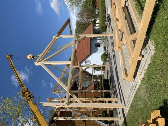

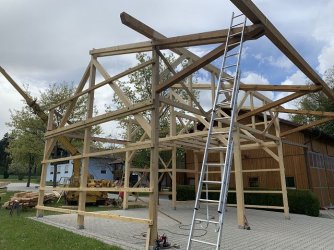

Das Aufstellen beginnt. Nachdem meine Freunde, Bekannten und Verwandten im Familienkreis abgeraten haben, die Scheune alleine aufzustellen, hab ich mal in Ruhe damit am Montag in der Frühe begonnen die ersten Teile aufzustellen. Ungestört von allen Bedenkenträgern stand ich um 5 Uhr auf und hab zuerst Balken zum Abstützen gesucht und das Werkzeug vorbereitet.
Um 7 Uhr stand das erste Fachwerk um 8 Uhr war es soweit gesichert und verstrebt, dass es nicht mehr umfallen konnte. Lauf des Vormittags stand dann auch das zurückspringende Eck.

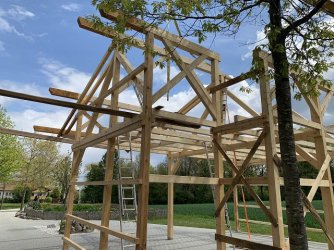

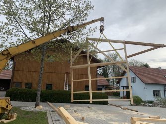

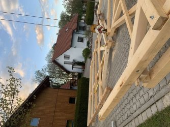

15.05.21 Nachmittag

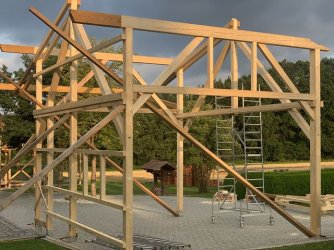

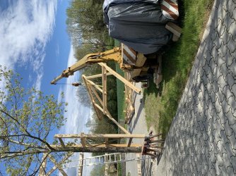

Das zweite Sprengwerk hängt am Haken und wird aufgestellt. Der größte Bedenkenträger (meine Mutter) hat inzwischen eingesehen, dass das Aufstellen doch ganz gut klappt und hat fleißig mitgeholfen, vor allem beim Aufräumen der Baustelle.
Hier sieht man auch recht schön, warum bei der kleinen Scheune ein Eck vom Gebäude zurück springt. Die Roteiche wollte ich erhalten.

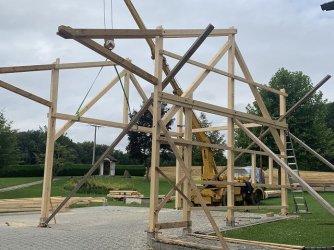

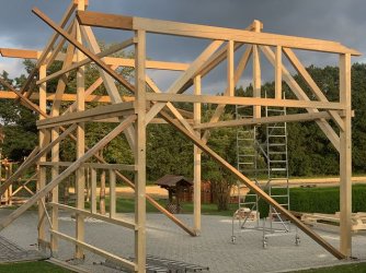

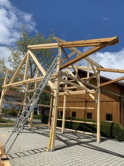

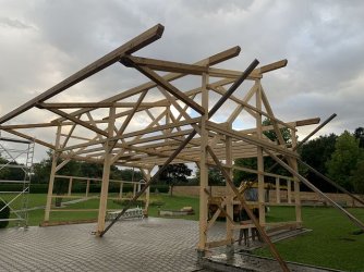

Das dritte Sprengwerk wird aufgestellt. Aus dem CAD habe ich mir den Schwerpunkt ermittelt und dem entsprechend meine Verhebegurte angeschlagen, damit das Fachwerk gerade hängt. Theorie und Praxis passen ziemlich gut zusammen.
Außerdem werden die Deckenbalken vorbereitet und gebohrt, damit ich diese gleich am Morgen des nächsten Tages einbauen kann.

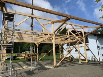

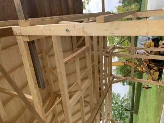

19.05.2021

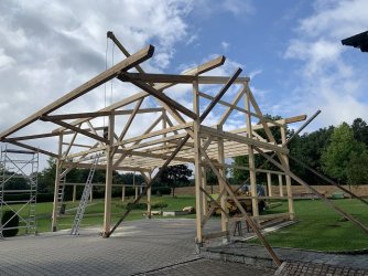

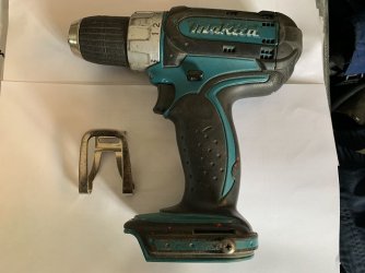

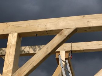

Oh nein. Der Makita Schrauber hat sich verabschiedet. Das Ende war abzusehen, da das Getriebe auf Dauer die schweren Arbeiten nicht ausgehalten hat. Der Schrauber war aber auch schon mehr als 10 Jahre alt und hat mir gute Dienste getan.
Kein Problem ich hab noch 3 weitere 14 Volt Schrauber von Maktia mit etwas mehr Dampf.

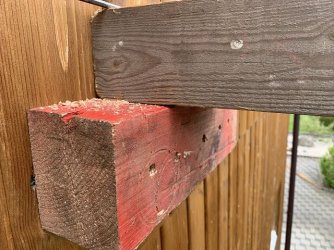

Alle Pfetten sind montiert. Das schräge Hakenblatt passt perfekt. Ich habe mir dazu beim Sägen der Pfetten eine Schablone angefertigt, damit auch wirklich nichts schief geht. Das hat sich gelohnt.

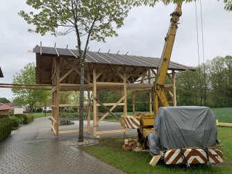

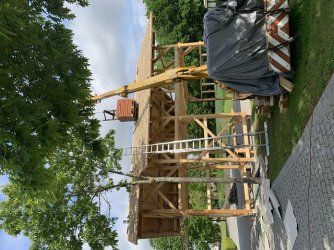

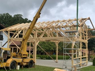

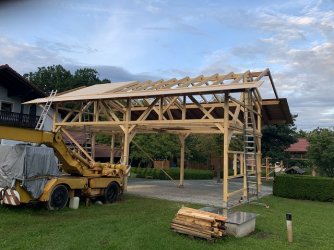

Donnerstag, 20.05.2021
Mein Schwager hilft mir die Sparren zu montieren. Alleine wäre das eine Schinderei. Am Abend war das Fachwerk fertiggestellt und das Tagwerk vollbracht. Wenn eine zweite Person auf der Baustelle mitarbeitet, gehts etwas flotter. Deshalb gibts auch nur die zwei Bilder, da keine Zeit um Foto machen blieb. Im Nachhinein schade.
Claus P.
3. November 2024
92
Oberpfalz, Bayern
Freitag 21.05.2021 und Samstag 22.05.2021 - Sonntag 23.05. Ruhetag

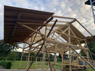

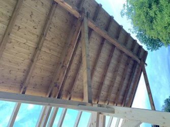

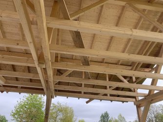

Mein Schwager hilft mir die Dachverschalung zu montieren. Die Innenseite ist auf Sicht ausgeführt mit Nut- und Federbretter. Am Samstagmittag war die Dachverschalung fertig. Die Bretter für den Dachüberstand und die Balken im Außenbereich habe ich vorher schon jeweils am Sonntag um Ostern herum gestrichen.
Mit dem Kran ging die Montage recht leicht, da wir Stapelweise die Bretter hochgehoben und montiert haben.
Samstagmittag: der Wetterbericht sagt Wind für den Nachmittag und Dauerregen für den Sonntag. Also muss das Dach regensicher sein.
Wir haben gearbeitet wie die Deppen um die Dachpappe rauf zu bekommen. Die erste Lage wurde 2x vom Wind wieder herunter geweht. Na Bravo, das kann ja lustig werden. Zum Glück hat sich der Wind wieder gelegt und wir konnten bis Nachmittag um 3 die erste Seite mit Dachpappe eindecken. Damit der Wind uns nicht wieder in die Quere kommt, sofort Konterlattung drauf.
Die zweite Dachseite war bis um 18 Uhr abends mit Dachpappe eingedeckt. Dachlatten drauf. Es ist 20 Uhr und Feierabend und ich bin kaputt.
Eine Woche Knochenarbeit.
Sonntag 23.05.2024
Das Dach ist tatsächlich dicht und es schüttet aus Eimern. Das Arbeiten hat sich ausgezahlt und ich bin zufrieden.

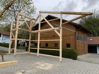

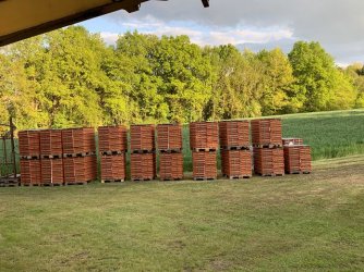

Freitag 04.06.21, Samstag 05.06.21 und Sonntag 06.06.21
Die Dachlatten müssen aufs Dach und die Windbretter montiert werden. Fotos gibts leider nur vom Ergebnis. War auch keine große Sache:
Anzeichnen laut CAD, mit Schlagschnur aufreißen und Dachlatten mit Nagler draufschießen.
Sonntag 06.06.21
Normale Leute gehen in die Kirche, ich hebe mit den Kran meine Dachziegel aufs Dach: Sonntagschänder, ich weiß. Mittag waren die Häufchen auseinander getragen. Jetzt kann der Spängler kommen und die Dachrinnen montieren und die Windbretter verblechen.

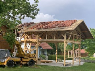

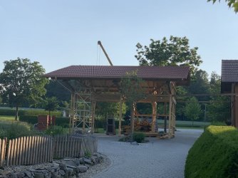

Samstag, 19.06.21
Unter der Woche hat der Spengler die Dachrinne montiert und die Windbretter verblecht.

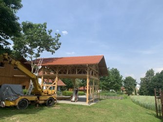

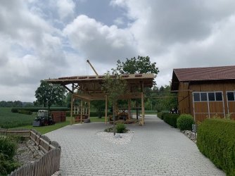

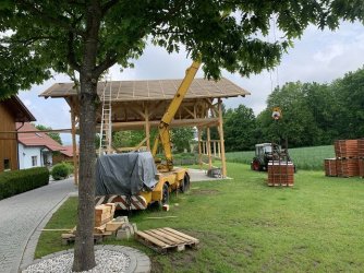

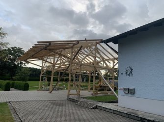

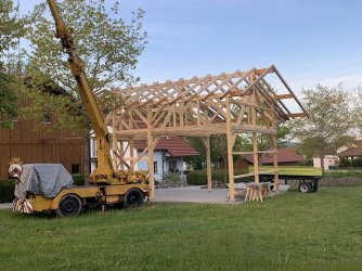

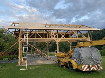

Freitagnachmittag hab ich mit dem Dachdecken begonnen. Wieso auch immer, ganz exakt diagonal verlaufen die Dachziegel nicht. Die Ortgänge passen und die Längseinteilung auch. Wo der Fehler liegt, ich habs nicht rausbekommen.

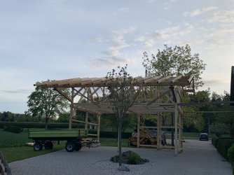

Carport (Scheune) 1 ist soweit fertig. Die Verschalung kommt später erst außen dran, jetzt gehts erst mal mit dem Vorbereiten für die Hölzer von der 2. Scheune weiter.

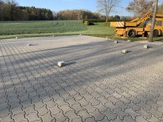

07.08.2021
Scheune 2:

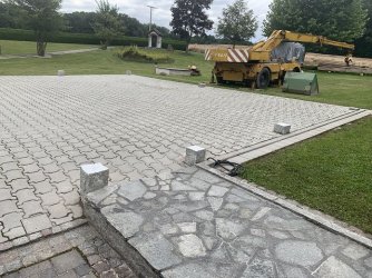

Die Hölzer sind vorbereitet, die Fundamente sind fertig und das Bauholz ist aufgeladen. Ab damit gehts 100 m weiter zur Baustelle.

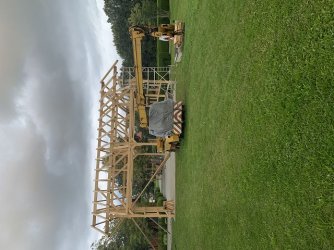

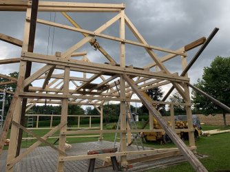

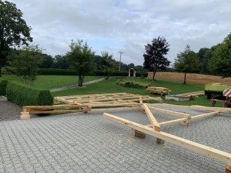

Ich hab Urlaub, na ja, ich bin zu Hause und muss nicht in die Arbeit. Die Fachwerke von der 2. Scheune sind abgebunden. Ein Freund hat mir dabei geholfen die Balkenz zu platzieren und die Löcher zu bohren. Recht viel schneller ging es auch nicht als bei der 1. Scheune.
Ich hab leider nur vom Ergebnis ein paar Bilder. Wenn eine 2. Person auf der Baustelle ist bleibt die Bilddokumentation meist auf der Strecke.

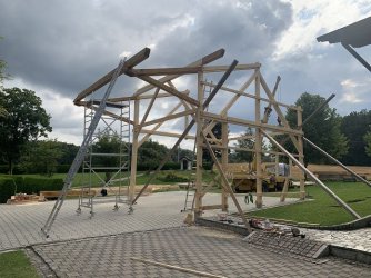

Dienstag, 24.08.21, Mittwoch 25.08.25
Das 3. Feld steht. Was für eine Plackerei. Ein Kopfband hat sich sehr stark verdreht und es dauert mehr als eine Stunde bis endlich die Pfette an der richtigen Stelle sitzt. Mit mehreren Spanngurten hat dann irgendwann das Kopfband kapituliert und nachgegeben.
Am Abend waren die Pfetten montiert. Für Mittwoch war Regen verhergesagt, also ging es mit den Deckenbalken weiter. Die Deckenbalken liegen vorbereitet auf dem Boden und müssen nur noch nach oben.
