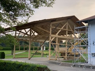

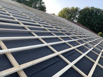

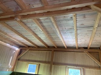

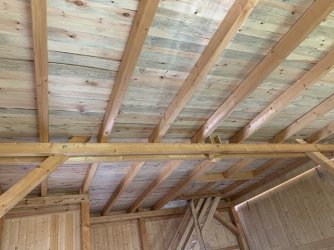

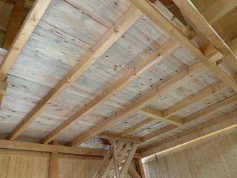

Dienstag, 31.08.2021

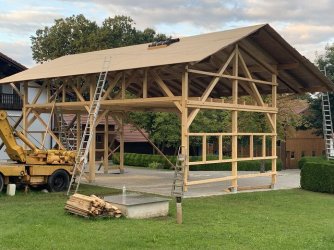

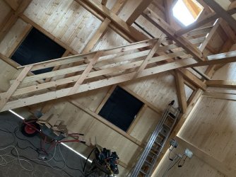

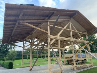

Die Dachverschalung ist fertig und die Dachpappe kommt drauf. Den Rest von der Dachverschalung hab ich alleine gemacht, da alle Helfer keine Zeit hatten - ging beinahe genau so schnell. Damit ich das Dama nicht hab wie von der ersten Scheune, Konterlattung so schnell wie möglich auf die Dachpappe. Zum Glück war es windstill.

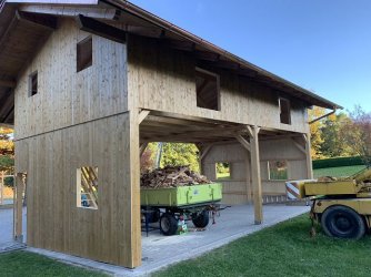

19.09.21

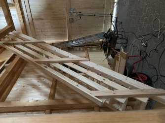

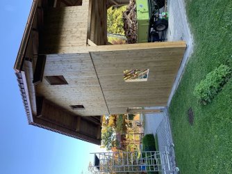

Der Spengler hat gerade keine Zeit, deshalb gehts beim Carport 2 mit der Außenverschalung weiter. Die Treppe zum Obergeschoss wird montiert.

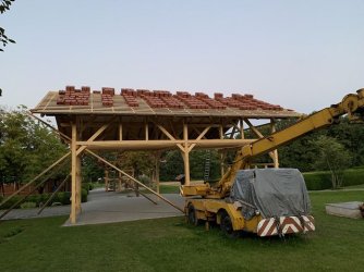

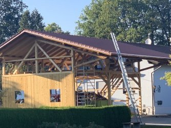

25.09.21

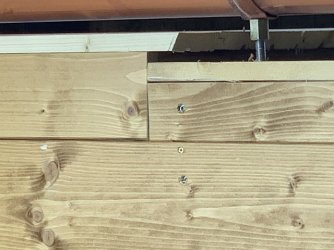

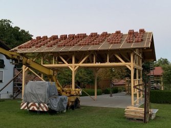

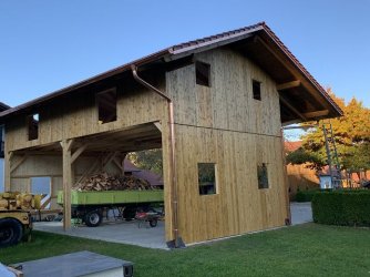

Der Spengler war zwischenzeitlich da und hat seine Arbeiten erledigt. Anschließend Dach eindecken. Leider waren etliche Dachziegel mitten in der Palette nicht brauchbar. Also was bleibt mir übrig? Die Dachziegel reklamieren und warten bis neue kommen.
Der Hersteller wollte die Kosten nicht übernehmen, da 1 bis 2% Ausschuss normal ist und man eben von Haus aus mehr bestellen muss! Wie bitte, das kann nicht sein. Ich hab für über 35 TEuro auf meinen Dächern Dachziegel von C...ton verbaut. Nach einer Bilddokumentation der gebrochenen Dachziegel hab ich alle ersetzt bekommen - kostenlos.
Zum Glück hatte ich noch von meinen übrigen Bauten genug Dachziegel übrig, dass ich vorerst das Dach eindecken konnte. Wer aber genau hinschaut, wird feststellen dass auf dem zweiten Bild in der obersten Reihe deutliche Farbunterschiede erkennbar sind. Die Dachziegel wurden Anfang November getauscht und die "alten" wieder eingelagert.

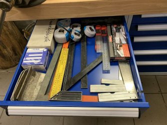

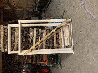

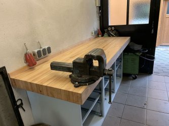

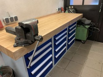

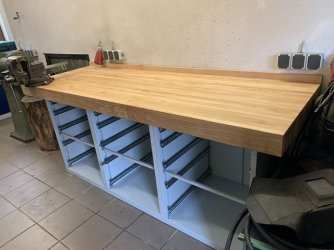

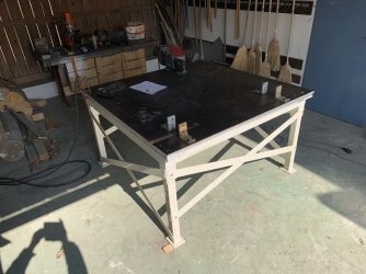

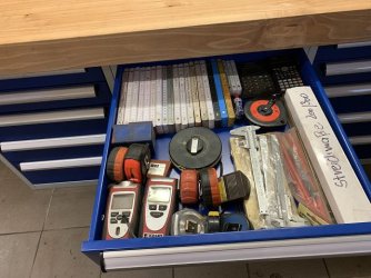

Mich nervt die Unordnung in der Werkstatt und die alte Werkbank war nicht mehr schön. Also ab ich mir Metallschränke gekauft und eine Bankplatte schnell mal zwischendurch angefertigt. Jetzt ist wieder Ordnung. Zwischenzeitlich sieht die Bankplatte wieder genauso aus wie von der alten Werkbank. Es wird eben mit Metall gearbeitet und da bleibt die Bankplatte nicht lang schön.

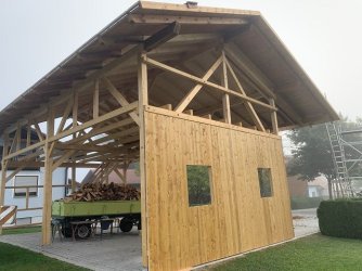

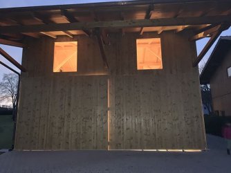

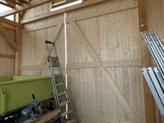

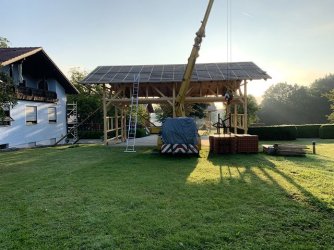

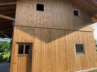

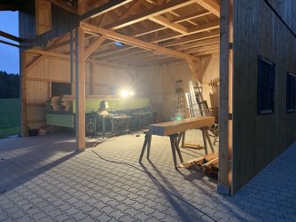

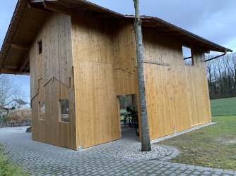

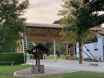

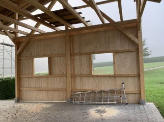

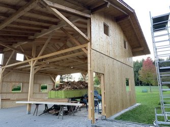

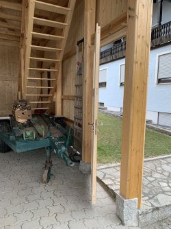

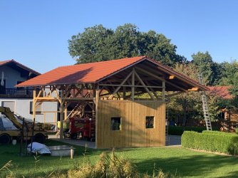

Die Carports sind verschlagen, soweit möglich. Im größeren Carport steht mein Kran über den Winter. Leider ist der Ausleger so lange, dass vorerst keine Scheunentore angebracht werden können.
Der kleinere Carport hingegen ist komplett verschalt. Weil eine Ecke vom Gebäude zurück springt, wäre ein Schiebetor nur mit Aufwand möglich gewesen. Mir hats nicht gefallen, darum hab ich eine zweiflüglige Tür gebaut.

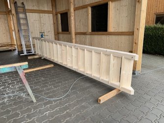

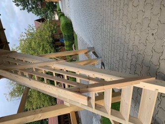

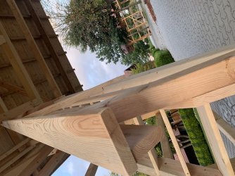

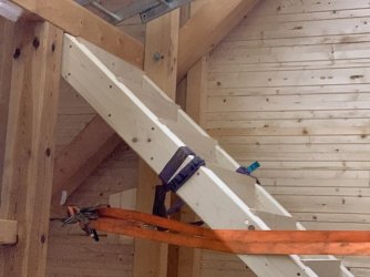

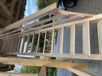

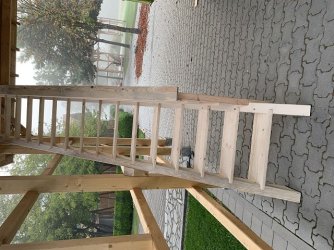

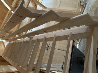

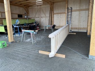

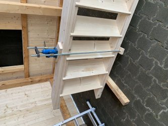

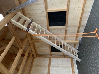

Weihnachten hab ich mir eine kleine Auszeit genommen und mal nichts gemacht. Zwischen Weihnachten und Neujahr hab ich mir die Treppe vom kleinen Carport vorgenommen. Leider waren die Treppenwangen schon etwas verdreht. Aber den Kammeraden hab ich geholfen und hab sie mit dem Wagenheber wieder in Form gebracht.
Die Montage von der Treppe ging einfacher als beim ersten Mal. Mit Spanngurten hochgezogen, war die Treppe in einer Stunde an der richtigen Position. Man lernt immer wieder dazu.
Vielleicht als Tipp: Wenn jemand mal eine Treppe bauen möchte. Hierzu gibt es die Schrittmaß- Regel. Unter dem Schlagwort findet man für verschiedene Bauten die richtige Einteilung der Stufen und die erlaubten Winkel der Treppe. Falls Diskussionen aufkommen sollten: Der Treppenwinkel entspricht den Bauvorschriften für Gebäude, die keine Wohngebäude sind. Zugegeben, eine flachere Treppe wäre etwas angenehmer, aber den Platz hab ich einfach nicht. Für mich läuft es sich auf beiden Treppen recht angenehm.

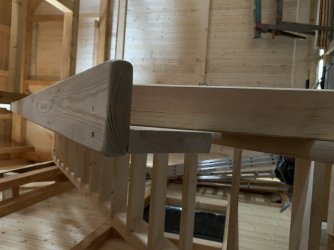

16.01.22
Die Treppe hat ein Geländer bekommen. Welche das jetzt ist, kann ich auf den ersten Blick garnicht sagen. Eine von beiden wirds schon gewesen sein.

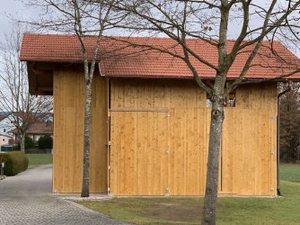

20.02.2022

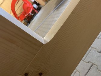

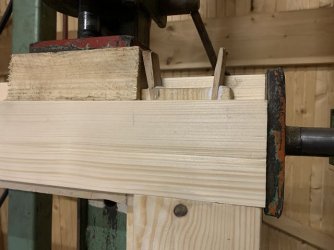

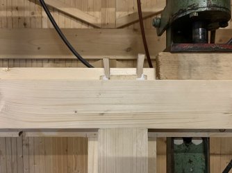

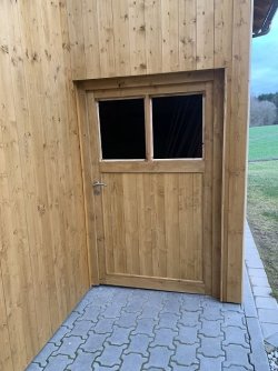

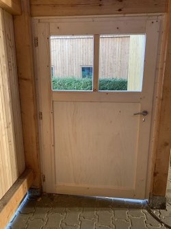

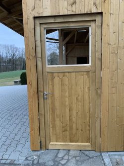

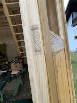

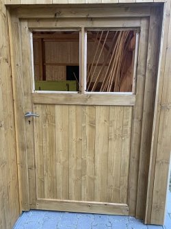

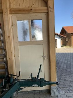

Es fehlen die Türen für die Carports: also Zargen nach Maß anfertigen und passende Türen dazu bauen. Leider ist das Hobeln der Fensterleibung beim ersten Türblatt nicht ganz so geworden, wie ich mir das vorgestellt habe. Das zweite Türblatt sieht wesentlich besser aus.
Dafür, dass ich das erste Mal Türen gebaut habe bin ich ganz zufrieden.
Das Türblatt ist jeweils mit Schlitz und Zapfen verbunden und verleimt. Damit die ganze Verbindung richtig fest sitzt hab ich die Zapfen noch mit Keilen verkeilt.

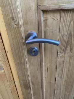

Claus P.
3. November 2024
526
Oberpfalz, Bayern

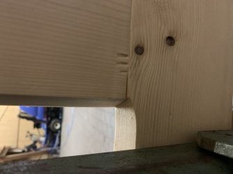

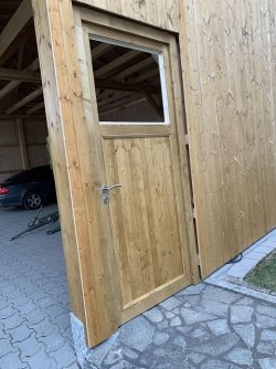

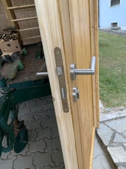

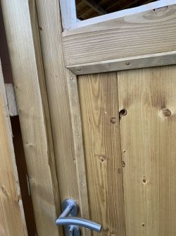

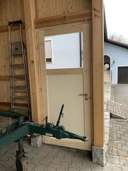

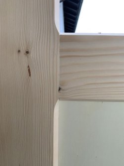

Die erste Tür ist montiert. Die Profis werden sofort erkennen, dass die Füllungen nicht von der Innenseite montiert sind. Im Nachhinein hätte ich besser aufpassen sollen und die Leibung für die Füllung auf der Innenseite anbrinen können. Aber was solls. Mir gefällts und wem es nicht gefällt dem kann ich auch nicht helfen.

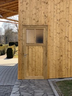

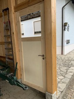

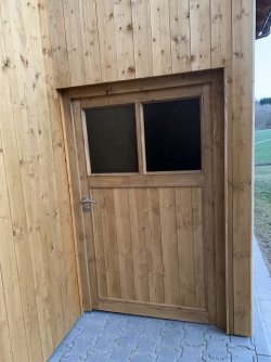

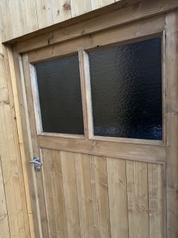

Die zweite Tür ist fertig. Die Leibung für die Glasscheiben ist viel besser gelungen und passt. Die Hölzer für das Türblatt hab ich gleich mit der ersten Tür mit angefertigt, deshalb ist die Leibung für die Füllung ebenfalls außen und nicht innen.
Bislang ist es noch niemanden - außer mir - aufgefallen.

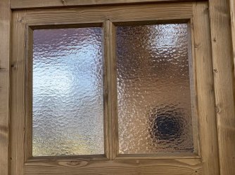

Die Fensterscheiben für die Türen wurden vom Glaser geliefert: Kadedralglas 4 mm. Die Montage erfolgte am Wochenende.

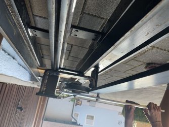

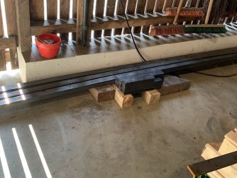

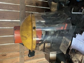

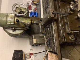

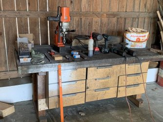

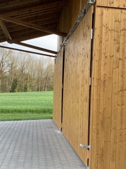

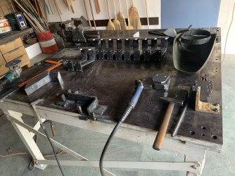

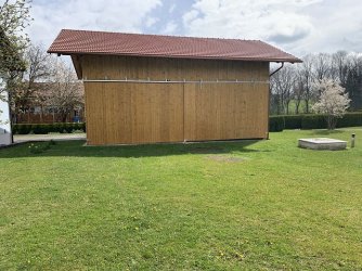

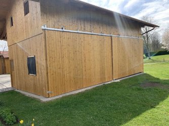

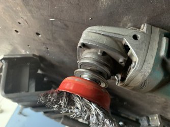

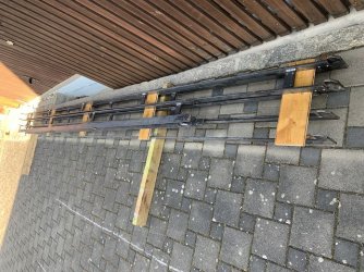

Die Tore von den Carports haben immer noch keine Torlaufschienen. Mir waren die MEA Schienen zu teuer, darum hab ich mir die Schienen selbst angefertigt. Ich bin ja eigentlich Metaller. Die Knotenbleche bekommen eines saubere Schweißnahtvorbereitung, damit alles gut hält. Es hängen ja trotzdem einige kg an den Schienen.
Im Hintergrund sieht man noch meine alte Werkbank. Die muss ich auch mal wieder auf Vordermann bringen.

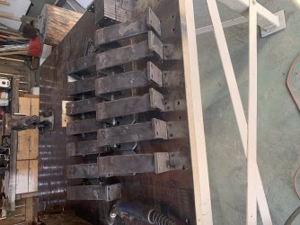

Claus P.
3. November 2024
526
Oberpfalz, Bayern

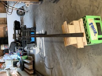

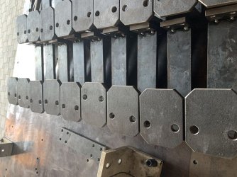

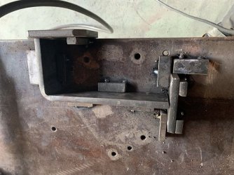

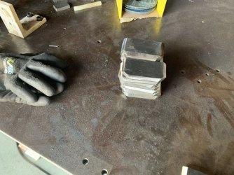

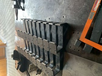

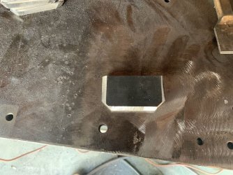

... auf dem Schweißtisch eine kleine Vorrichtung gebaut, damit die Halter für die Torlaufschienen wiederholgenau werden.

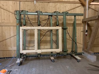

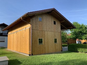

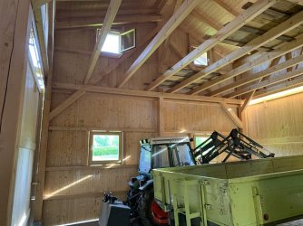

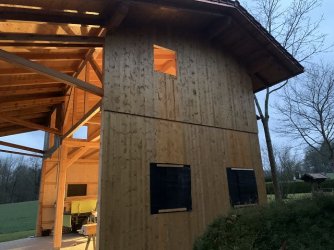

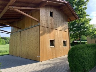

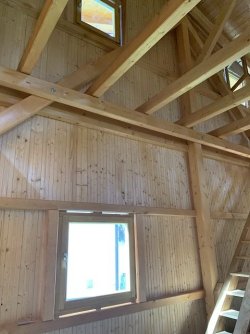

... die Fenster sind da und werden nach und nach eingebaut. Zwischenzeitlich ist es der 22.Mai 2022. Ziemlich genau ein Jahr später, als ich mit dem Aufstellen des ersten Carports begonnen habe. Es liegt aber noch viel Arbeit vor mir.

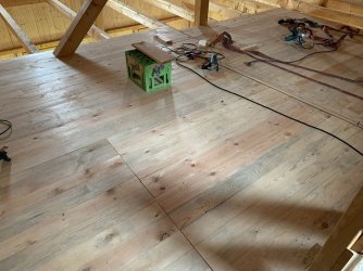

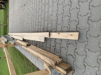

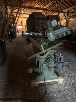

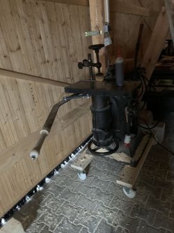

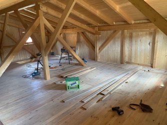

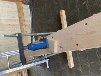

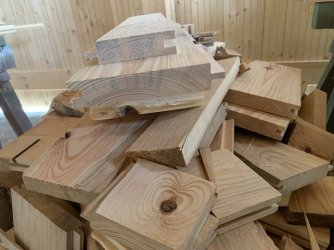

Der Boden wird im kleinen Carport verlegt. Die Bretter stammen aus einem früheren Bauprojekt und sind übrig geblieben. Leider habe ich damals die Bretter zu eng geschlichtet, weshalb die Kiefern blau geworden sind. Wäre es eine Wohnung, hätte ich diese nicht verbaut. Im Carport als Zwischenboden stört mich das nicht so sehr - vielleicht ein bischen.
Die Bretter hab ich alle selbst genutet und gefedert und auf Dicke gehobelt.

19.03.22

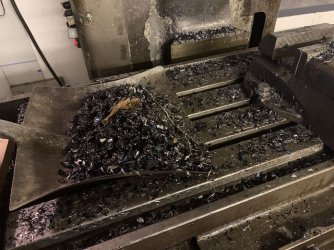

Magnetbohrmaschine…
Alles was man so braucht scheint vorhanden!!!
