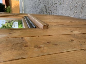

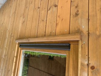

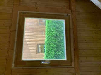

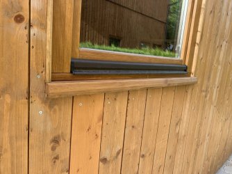

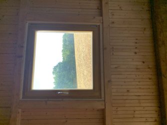

Mit anderen Arbeiten beschäftigt, ging es erst ein Jahr später mit den Abschlussarbeiten weiter. Die Fensterleibungen müssen noch verkleidet werden. Dazu hab ich mir aus den Abfällen von den Fußbodenbrettern Viertelrundstäbe erst die Rundung gefräst und dann auf der Formatsäge den Stab vom Brett getrennt. Anschließend wurden die Stäbe auf Länge gesägt und in die Leibung eingepasst.
Fensterbretter im Außenbereich mit Tropfkante dürfen natürlich nicht fehlen.
Das waren die letzten Tätigkeiten, die mit Holz und Holzbau zu tun haben. Was noch fehlt ist die Elektrik und eine Beleuchtung. Die kommt jetzt demnächst dran.
Ich war aber in der Zwischenzeit nicht untätig und hab ja noch eine Hobelbank und Badmöbel gebaut. Vielleicht stelle ich bei Gelegenheit das eine oder andere Projekt in einem anderen Post vor.
Ich würde mich freuen, wenn Euch meine Fotodoku gefallen hat und ein paar Kommentare von Euch kommen. Es dürfen durchaus auch kritische Kommentare sein, die nehme ich nicht übel. Ich bin ja kein Zimmermann oder Schreiner sondern Maschinenbauer :emoji_stuck_out_tongue_winking_eye:

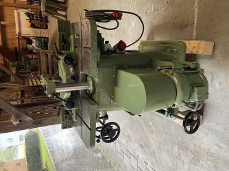

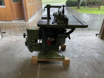

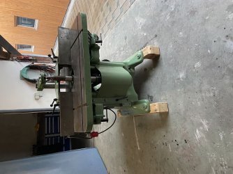

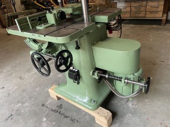

Ich habe zwei nahezu baugleiche Tischfräsen von A. Aldinger, Stuttgart. Aldinger war bis Ende der Sechziger/ Anfang der Siebziger Jahre einer der großen Hersteller für Holzbearbeitungsmaschinen neben Kölle und Bäuerle. Scheinbar war es bis Mitte/Ende der Sechziger Jahr üblich, den Tisch zu kippen und nicht das Aggregat. Bei alten Bäuerle oder Kölle- Kreissägen findet man das auch, dass der Tisch gekippt wird.
Schwenkspindelfräsen sind sehr teuer und für meine Tätigkeiten eigentlich nicht erforderlich. Die erste Aldinger hab ich sehr günstig erworben und festgestellt, dass ein kippbarer Tisch garnicht so verkehrt ist. Speziell danach gesucht habe ich allerdings nicht. Dass die Maschine einen kippbaren Tisch hat, war eher Zufall. Der Verkäufer wollte die Maschine loswerden und so hab ich sie gekauft und wieder hergerichtet.
Ab und zu kann man eben mit der Tischfräse die man kippen kann, Dinge machen, die mit einem starren Tisch nicht funktionieren. Ich hab mal ein paar Bilder eingestellt, wie die Fräse aussieht. Ich hab sie heuer im Juni generalüberholt.
Die Frage der Finanzierbarkeit ist schwierig, da jeder Mensch eine andere Vorstellung hat wie ein gutes Leben aussehen soll. Nachdem ich sehr viel - eigentlich alles - in Eigenregie geleistet habe, sind nur Kosten für das Material aufgelaufen. Die halten sich einigermaßen in Grenzen. Klar kostet das Material auch Geld, das ist aber kein Vergleich dazu wenn man solche Carports schlüsselfertig hinstellen läßt.
Außerdem bin ich ein sparsamer Mensch, ich trinke nicht, ich rauche nicht und in Urlaub fahre ich auch nur, weil meine Familie darauf drängt. Nach spätestens einer Woche möchte ich wieder in die Werkstatt. Ansonsten arbeite ich sehr viel. Meine Holzbearbeitungsmaschinen sind überwiegend gebraucht, sonst könnte ich mir den Luxus auch nicht leisten mir sämtliche Maschinen zu kaufen. Ich überhole die Maschinen, dass sie wieder Neuwert haben und kann mir so einiges an Geld sparen ohne auf gutes Werkzeug verzichten zu müssen. Auf was ich großen Wert lege ist, dass meine Maschinen trotz ihres Alters den geltenden Sicherheitsbestimmungen entsprechen. Ich bin ja nicht lebensmüde.
