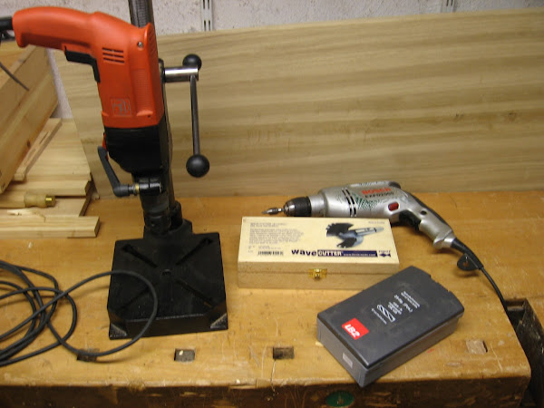

Ja. Das Ding zieht gnadenlos nach unten und die Schneiden kommen nicht hinterher. Dadurch entsteht ein riesen Druck auf den Forstner und die Maschine bleibt stehen. Da versucht man dann durch "wenig" Druck an der Maschine entgegen zu wirken. Jetzt greift weder der Dorn noch die Schneiden und das Ergebnis ist Staub.
9.706
meinst Du mich? akkuschrauber mit Morsekegel? Ne, das war eine Bohrmaschine mit Kabel.
Aber frag bitte nicht nach dem Typ. Wahrscheinlich DSceu 638 Kinetik R-L electronic 204 30 ISt lange wieder raus bei mir. Der Wabecoi Bohrständer auch. dDie Bosch habe ich noch: Für so fiese sachen wie Schleifwalzen und Drahtbürsten.
Nee, ich wollte schreiben "wäre" als Frage. Der Akkuschrauber von Metabo scheint gewaltig was (Drehmoment) aufm Buckel zu haben und lässt sich wahrscheinlich in einen Bohrständer einspannen.
