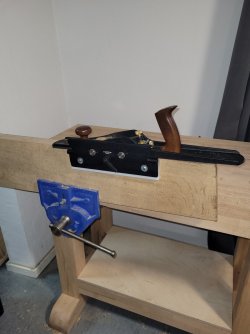

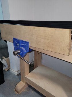

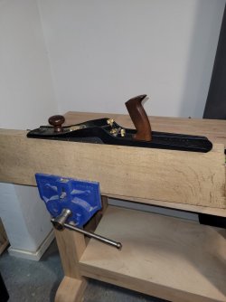

So, meine Raubank ist gestern gekommen. Erstmal das Eisen etwas umgeschliffen und dann mal etwas Probe gehobelt. Super Ergebnis. Das Brett war zwar nur 85 cm lang, aber absolut plan geworden. Jetzt hoffe ich, dass das mit 2 m Bohlen auch plan wird.
Was fürn Hobel ist das?
Dikado
22. Juni 2019
1.387
Das ist eine Flachwinkel-Raubank mit Fase nach oben von Veritas.
(Bevel-Up Jointer Plane)
Bei Feine Werkzeuge gekauft.
