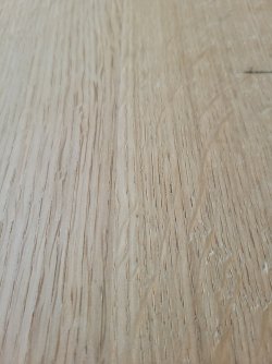

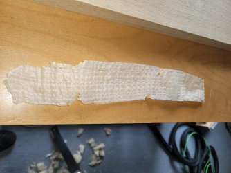

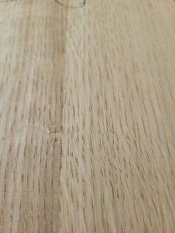

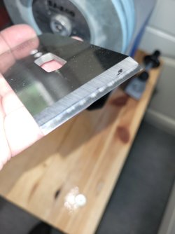

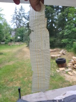

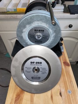

Das mit der CBN Scheibe war der zündene Funke für ein perfektes Hobelmesser, Danke!
Jeder sucht ja irgendwo den heiligen Gral für sich. Ich hab dann mal gelesen und Videos geschaut.
Bestellt habe ich mir die mittlere Diamantscheibe DF-250 und bin hellauf begeistert.
Absolut plan, Spiegelseiten kann man auf der Seite planen. Nach ca. 2 Minuten war die fase fertig. Angegeben ist sie mit 600 Grit damit hat das Eisen eine leicht seidenmatte Farbe bekommen.
Anschließend auf den Japanischen Wasserstein gewechselt und die Schneide dann auf Hochglanz poliert.
Das Ganze hat mit einstellen und Scheibenwechsel ca. 7 - 8 Minuten gedauert. So schnell hab ich noch nie ein Eisen scharf bekommen. Direkt von der Schleifscheibe den Arm rasiert, ich hätte nie geglaubt, dass das ohne Leder so einfach geht. Schnell mal Probe gehobelt. Absolut dünne Späne und eine seidig glänzende Oberfläche, mehr geht doch gar nicht.

@Dikado ,
schön, dass es bei dir jetzt passt.
Bei mir hat es auch einige Zeit gedauert, bis ich den für mich richtigen Weg gefunden habe.
Es gibt halt so viele verschiedene Meinungen und Anleitungen, das man hinterher den Wald vor lauter Bäumen nicht sieht.

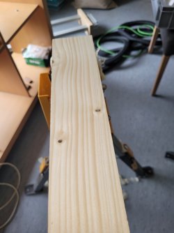

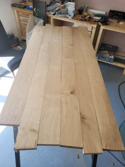

Ich hab jetzt mal die Lamellen zusammengelegt und eine die mir gar nicht gefallen hat aussortiert und gegen eine schmalere ausgetauscht. Leider hab ich jetzt genau 90 cm in der Breite und gefügt werden müssen sie ja auch noch. Würdet ihr alle Lamellen auf die gleiche Breite schneiden oder unterschiedlich lassen? Ich hab schon überlegt, in der Mitte einfach 8 cm einzufügen.
Grundsätzlich hat sie sich einen rustikalen Esstisch gewünscht mit Ästen und Holzwurmlöchern.

Paulisch
19. Februar 2020
3.652
Demmin
Ich mache immer fallende Breiten. Meistens sind die Lamellen bei mir nichtmal parallel.
Mit freundlichen Grüßen
Ankece
6. November 2020
511
Nordrhein-Westfalen
Ich nehme das, was ich rausbekomme. Bei guter Auswahl sieht man es hinterher kaum.
Bei deinem Bild finde ich die linke Lamelle, aufgrund der Fladerung, nicht so passend.
