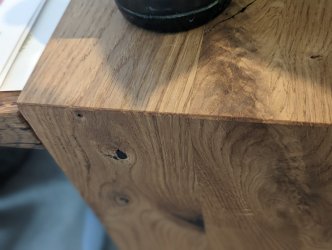

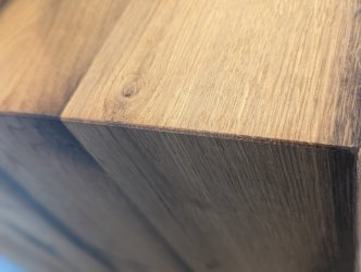

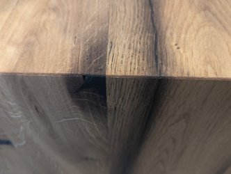

ich bin ja Recht praktisch veranlagt und probiere Dinge gerne aus.
Anfang November 22 haben wir ein Sideboard gebaut, für interessierte gibt es Bilder im Thread "Sideboards Mal Nebenbei". In dem Faden sieht man auch die Holzauswahl, nennen wir es mal "mutig". Das Ding steht ca. 150cm entfernt von einem dauerhaft genutzten Kaminofen.
Kurzum, die Bedingungen sind kaum extremer zu gestalten, man könnte noch Holz nutzen, was nicht in der Trockenkammer war. Es geht ja aber um realistische Betrachtung, ungetrocknet verarbeiten wir einfach nicht.
Eine "Hirnholzgehrung" ist keine Hirnholzverleimung, man hat natürlich auch Längsholzanteile.
Die gezeigte Gehrung war jetzt also 4 Monate voll beheizt, hatte also ordentlich Stress, die Holzauswahl geht nicht schlimmer und stellt damit das größtmögliche Risiko einer versagenden Verleimung dar.
Für mich und meine Wahrnehmung ist jetzt bewiesen, dass diese Verleimmethode alle benötigten Anforderungen für die handwerkliche Fertigung erfüllt.
Theoretisch erklärt wurde das ja von mehreren geschätzten Forenmitgliedern.
Hier also der praktische Beweis und "klare Fakten" :emoji_wink:
Viel Dampfplauderei, scheinbar von nicht korrekten Grundlagen ausgehend oder halt irgendeinem anderen Fehler.
Also egal, funktioniert sogar im Extremfall!
Ein anderer Forist war vor ein paar Tagen hier, da kamen wir auf das Möbel zu sprechen und natürlich auch über Gehrungsverleimung, die sind ja sehr prägnant an dem Stück. Ich habe überlegt ob ich das zeige, halte es aber für richtig. Nicht das jemand verunsichert ist und meint ein Risiko einzugehen wenn er diese Methode verwendet.
Ich werde also mit solchen Dingen mutiger als bisher sein :emoji_wink:
