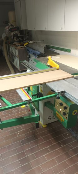

Ich habe etwas weniger als 30 qm und da steht aktuell eine Formatkreissäge mit 1,6m Schiebetisch, ADH, BS, TF und Absaugung an Maschinen drin. Dazu noch Schränke und Arbeitsplatz. Soweit es geht verschiebbar.
Mehr Platz wäre natürlich ideal. Aber geht aus meiner Sicht ganz gut.

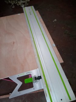

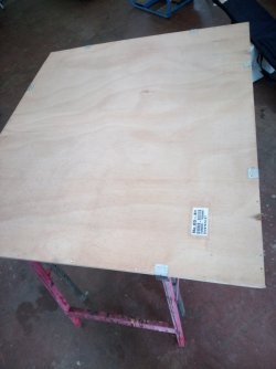

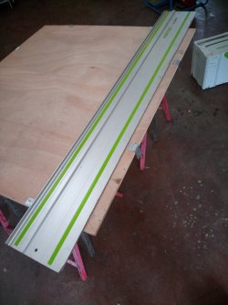

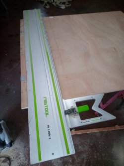

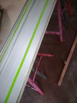

Also ich habe vorhin nach Feierabend
schnell mal eine alte Platte geschnappt.
Größe ungefähr 99 x 111cm.
Los geht's, Führungsschiene angelegt.
Danach geschnitten, die Revisionskante ist da.
An dieser Kante wird der Winkel, oder wie in meinem Fall der Winkelanschlag für die Führungsschiene angelegt.
Zuerst rechts
Dann links
Jetzt habe ich quasi meine Referenzkante mit links und rechts 90 Grad geschnitten.
Passt überall bestens!
Jetzt habe ich noch einen vierten Schnitt gemacht, also alle alten Kanten wurden geschnitten.
Habe alle Winkel geprüft und die Diagonale gemessen, passt bei mir wunderbar.
Ich habe bei keinen der Schnitte die Schiene mit Schraubzwingen befestigt, obwohl das bestimmt nicht schaden kann.
Ich werde nächste Woche Mal die 5 Schnitt Methode machen.
Und auch die 3 zu 4 zu 5 Geschichte werde ich nochmal machen.
@Paulisch
Schade das der WA bei dir nicht richtig funktioniert hat, bei mir macht das Ding was es soll.

Die Fünf-Schnitt-Methode ist eine Methode zur Feststellung der Einstellungen und der erzielbaren Genauigkeit. Da addiert sich ein Fehler von Schnitt zu Schnitt auf. Genau deshalb arbeitet man praktisch so idR aber nicht.
Da wird idR ein Parallelschnitt zur längeren Seite gemacht, dazu rechtwinklig die beiden Querschnitte. Oder halt wie gerade gezeigt, die beiden Querschnitte zuerst und dann am Ende der Parallelschnitt.
Und das sowohl mit Handkreissäge und Schiene als auch mit einer Tischkreissäge.

Die Fünf-Schnitt-Methode ist eine Methode zur Feststellung der erzielbaren Genauigkeit. Praktisch arbeitet man so nicht.
Rainer
Ja sicher, 5 Schnitt Methode ist zum überprüfen.
War jetzt auch eher daher gedacht um zu zeigen das der Winkelanschlag funktioniert.

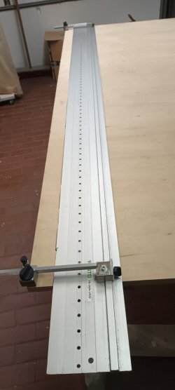

Ich habe mit einer Festool AT65 und den alten Schienen angefangen, die ich teilweise heute noch nutze. Dazu hatte ich eine Festool TKS. Größere Plattenzuschnitte wie hohe Seitenwände gingen auf der kleinen TKS nicht. So habe ich dann unzählige Zuschnitte mit der TS nach Anriss gemacht. Später kam dann der Festool MFT dazu. Das beschleunigte den Zuschnitt der schmalen Seiten.
Mittlerweile habe ich den Festool WA mit Verlängerung und Anschlagreiter.
Benötige ich mehrere schmale Leisten, verwende ich die Anschläge des LR-Systems.
Ich betrachte es in meiner Werkstatt als Ergänzung zur FKS.

Nochmal zu Werkstattgröße:
Auf 30 m² passt schon einiges, die Maschinen dürfen nur jeweils nicht zu groß sein, ne ausgewachsene Altendorf passt da natürlich eher nicht. :emoji_slight_smile:
Ich selbst hab 4,5m x 5,5m, als ca. 25 m².
Da stehen:
Ein kleiner Bandschleifer, ne kleine Kapp- und Zugsäge, Standbohrmaschine mit 18cm Ausladung, Frästisch, Bandsäge, die kleine Metabo-Abrichte, ein kleiner Dickenhobel, ne Absaugung, ne kleine Formatkreissäge (1300mm Formatschlitten), mein gesamtes Holzlager, sämtliches Werkzeug (über 10 Makitakisten), ne große Werkbank mit Staubsauger drunter, ein kleiner Werktisch, ein Lastenrad, drei normale Fahrräder und ca. 0,5 Ster Brennholz...
Ist jetzt nicht so viel, wie manch anderer hier hat, aber ich komme damit sehr gut zurecht.
Also genug Platz für ne (vernünftige) Werkstatt ist das auf jeden Fall. :emoji_slight_smile:
