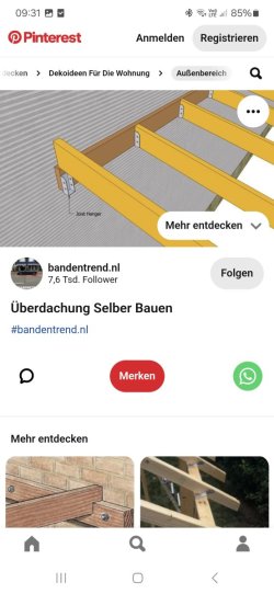

Ja und zum Thema Wandbefestigung dachte ich das ich das 120x160 brettschichtholz an der Wand befestige und die Sparren da einhänge. (Siehe Bild) und dann kämen gegenüber die anderen 4 pfosten.

was sagst du hierzu wären dann auch die letzten Fragen
Also das mit den stützen wäre montagebedingt glaube einfacher als mit H Anker weil wie du schon sagst kann man es im nachhinein verstellen habe ich das richtig verstanden?
Vorher natürlich das Fundament anlegen für die 4 pfosten. (Pfostenhalter wären dann solche wie im Bild oder)
Aber das mit dem stativ und der langen stütze das hab ich nicht verstanden...?!

Zur Wand: das Rahmenholz kannst du natürlich nicht nur an der Schalung befestigen.
Es wäre gut wenn uns sagen könntest was sich hinter der Schalung befindet.
Zu der Stütze mit dem Stativ hänge ich dir mal ein Bild an.
Das mit den verstellbaren Stützen hast du richtig verstanden.
Edit: ich habe noch 2 weitere Bilder abgehangen.
Wenn ich das Rahmenholz auf die Stütze lege sichere ich es mit einer Tellerkopfschraube 8x80.
Alle Stützen haben Löcher die man dafür benutzen kann.
