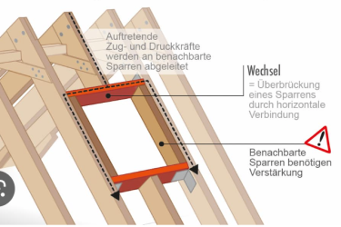

An die Profis: Wie wird bei einen Sparrendach ein Wechsel eingebaut? Ich stelle mir das wegen der ständigen Belastung in Längsrichtung schwierig vor.
Siehe Anhang
So wird ein Wechsel beim Sparrendach ausgeführt.
Die obere Pfette auf dem Bild ist lediglich eine sog. Richtpfette wie sie bei Sparrendächern oft angewandt wird.

Die in der Grafik dargestellte "Verstärkung" nur zwischen den Wechseln des Fensters kann irreführend sein; :emoji_thinking:
man sollte die benachbarten Gespärre unter der 1,5 fachen Belastung schon mal nachrechnen, bevor man die Säge ansetzt.
https://de.wikipedia.org/wiki/Sparrendach
Ja das stimmt schon.
Das war jetzt nur ein Beispiel dafür das beim Wechsel im Sparrendach so oder so mit einer Verstärkung gearbeitet werden muss.
Durchrechnen muss man sowas immer, damit erspart man sich unangenehme Überraschungen.
