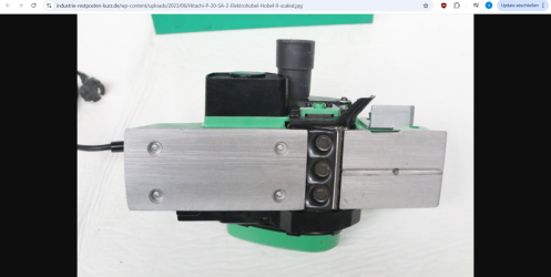

Da steht ganz klar und einfach: Aufgeschraubte Messer entsprechen nicht mehr dem Stand der Technik. Period! Das sagt alles. Dem zufolge dürfte Makita ihr Befestigungssystem der Hobelmesser nicht mehr anbieten.
Naja ..., neee ...
Makita fertigt diese Geräte für den Weltmarkt und nicht überall gelten die gleichen Bestimmungen wie in Deutschland. Dazu kommt, dass diese Wellen ja nicht gesetzlich verboten sind, lediglich von der BG bei Mitgliedschaft. Privatleute sind davon ausgeschlossen.
Dann ist es auch keine schwere Metallklappe wie bei einem ADH sondern ein gestanztes Blechteil von nur geringem Gewicht.
Andere Hersteller wie Hitachi und Baumarkt Makita Nachbauten verbauen m.W. auch diese Messerwellen.

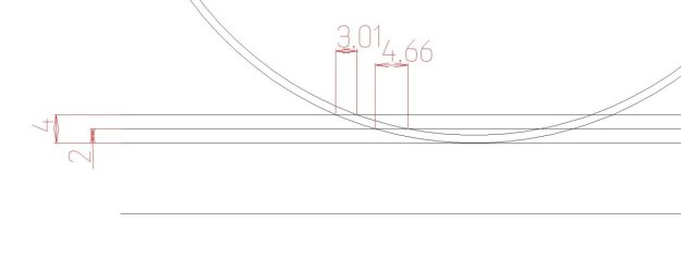

Welcher Denkfehler? Beim Hobeln hat man einen flachen Anschnitt, da kann man schneller vorschieben, erhöht damit den Messerschlagbogen und verschlechtert die Oberflächengüte.
Beim Fräsen kommt man da schneller ans Limit der 1,1mm. So abwegig ist das nicht, um deine Frage nach dem Vorschub ausreichend zu beantworten.
Kerstenk
27. Februar 2022
2.338
Greifenstein
weil da wo gehobelt wird, deutlich mehr zur Verfügung steht, siehe Grafik
100mm Flugkreis
1,1mm Überstand der Messer
Bei Abnahme bei 2mm stehen 4,66mm und bei 4mm Abnahme 3,01mm zur Verfügung.
Die 1,1mm stehen eben nur an einer Stelle zur Verfügung, die fürs Hobeln ohne Bedeutung sind.
