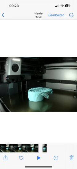

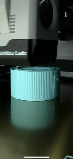

ich versuche verzweifelt die Drehadapter zu drucken… Stelle ich den gap in fusion auf 0.2 oder 0,15 schlägt der Druck fehl, also der obere und untere Teil halten nicht zusammen. Bei einem gap von 0,1 läuft der Druck durch allerdings sind die Teile dann nicht mehr drehbar… im slicer sieht man das er einiger Layer in der luft drucken möchte… hatte ein solches Phänomen bisher noch nicht… ist auf meinen beiden Druckern (Voron, Bambu X1c) identisch, beide mit 0,4er Nozzle… auch Material ist egal habe ABS/ Petg und PLA getestet… hat jemand eine Idee?? Verwendete Slicer sind Bambu Studion & Superslicer.
Anbei noch ein Bild aus dem Slicer, die dicke Linie in der Mitte (roter Pfeil) hat seitlich einen abstand der dem eingestellten Gap enspricht, allerdings einen abstand von 0.4 nach unten zum letzten Toplayer(grüner Pfeil) also wird dieser in der Luftgedruckt....

8.881
Guten Morgen und willkommen hier.
Ich grübele ja, was du mit "Stelle ich den gap in fusion auf 0.2 oder 0,15 schlägt der Druck fehl, also der obere und untere Teil halten nicht zusammen." meinst. Dass es sich wirklich nicht drucken läßt oder dass du das glaubst und es gar nicht probiert hast?
Im ersten Fall, kannst du bitte beschreiben, wie der Druck fehl schlägt? Bisher kenne ich keinen Fall, wo Drucke nicht zusammen gehalten haben. Nur Fälle, wo es "zu gut" hält. Ah, Bilder wären dann hilfreich.
Im zweiten Fall: Damit sich das ganze drehen kann, MUSS ja ein Spalt zwischen den beiden Hälften da sein. Das heißt auch, dass in diesem Bereich in die Luft gedruckt wird. Hört sich nach Siemens Lufthaken an, geht aber ganz gut - normalerweise.
Und was meinst du eigentlich mit "Kontaktlayer"?

Ich habe die verschiedenen gaps wirklich probiert, ergebnis bei 0.2 und 0.15... schlägt fehl, siehe bilder :emoji_wink: also ich kenn das bei drehbaren teilen anders.... normalerweise sitzen dort mehrere stütz elemente, in höhe des gewünschten abstands welche so gedruckt sind das sie bei drehen weg brechen, diese sind im normalfall nozzle dm * 2 lang also bei einer 0,4er nozzle 0,8mm und 0,32 breit und dann eben auf den durchmesser verteilt, beim voll kreis in der regel alle 60° einer...
Mit Kontaktlayer ist der schmale, auf dem zweiten bild oben gemeint, welcher genau diese funktion realisiert, allerdings eben auf dem gesamten umfang, allerdings benötigt man dazu eine layerhöhe von 0,3

8.881
Also, wenn es konstruktiv was zu verbessern gibt, ändere ich das in osVAC neo gerne. Dazu wären konkrete Beispiele hilfreich, damit ich das verstehen kann. Wobei ich mal gespannt bin, wie die dann "normalerweise" aussehen. Ich vermute mal, dass es da um deutlich größere Abstände geht.
Wenn ich mir rafts anschaue, dann sind die im Konzept genauso wie der Drehring. Da gibt es eine Unter/Stützkonstruktion und mit minimalen Abstand ruht da drauf der eigentliche Druck. Da ich aber auch nicht alles weiß, bin ich für Verbesserungen offen.
Es gibt von andrebsch einen F32H32-Verbinder, den hat er überall mit mehr Luft konzipiert. Das Ding war einfacher zu drucken. Das Spaltmaß hatte er auf 0,4mm gesetzt. Dazu hatte er in den Spalt mehrere Stützen eingebaut, die man mit einem Cuttermesser durchtrennen musste. Das war recht fummelig.
Um andrebsch zu würden: er hatte das in F360 erstellt und das war mir am Anfang eine große Hilfe beim Konzipieren von osVAC neo.
Auf Grund dessen hatten meine ersten Entwürfe außen ähnliche Stützhilfen. Es stellte sich aber heraus, dass es bei mir komplett ohne ging. Also habe ich die irgendwann wieder rausgeworfen.
Soviel erst mal dazu. Wir können mal kurzschließen und direkt austauschen. Wie gesagt, wenn da was zu verbessern ist, mache ich das gerne.

Wenn ich mir die Bilder anschaue: Solche Spagettis hatte ich auch schon. Dann aber eher mit PETG und es waren Druckprobleme wie Druck zu heiß oder zu kalt. Eher zu heiß, wenn ich mich recht erinnere. Und auch nicht am Drehring. Da müsste ich mal im Fundus wühlen, ob ich da was aufgehoben habe.
Da ich den Begriff Kontaktlayer nicht kenne, habe ich gerade im www mal kurz gesucht, aber nichts gefunden. Hast du dazu mal links?
Last, but not least, habe ich ein nicht erhärtetes Misstrauen gegen bestimmte Slicer. Ich habe einen Ender 3 und verwende nur Cura. Wobei mein Verdacht auf Cura5 fällt. Deswegen nutze ich bevorzugt Cura4. Bin noch nicht dazu gekommen, dieses Misstrauen zu erhärten oder auszuschließen. Du könntest es also mal mit Cura4 probieren. Version kannst du von mir kriegen, falls man die im www nicht mehr findet.
Ich tippe trotz allem noch auf ein drucktechnisches Problem. Kann aber auch nichts anderes ausschließen.

Als slicer habe ich superslicer und Bambu Studio (basieren beide auf dem prusaslicer) verwendet. Das Material ist egal, ich hab’s mit abs, pla und Perg getestet. Die Drucker passen von den Einstellungen, auch die jeweiligen filament Einstellungen… die Stelle ist mit egal welchem Material die gleiche es beginnt sobald er die eine Bahn in die Luft gedruckt hat. Habe jetzt einen in 0,3 gedruckt und Siege da der funktioniert wie er soll… zum Thema der Abstützungen geht das von dem Andrebsch geht in die richtige Richtung nur eben nicht außen sondern innen und filigraner damit man die einfach abdrehen kann, ich bin leider heute und morgen voll verplant, können uns gern im Laufe der Woche mal kurzschliessen ‍♂️
Fr@nz
18. September 2018
144
Nürnberg
Ich sag's mal so: Dein Bambu Lab X1 ist einfach zu präzise... Gap Fill hast du im Slicer ausgemacht, oder? Hast du die Probleme denn auch beim Original OSVac? Kannst dort auch nur den Slip Ring drucken, um nicht zuviel Material zu verschwenden.
