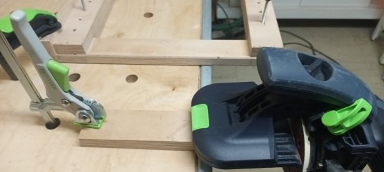

Das geht mit dem Excenter so:
:emoji_wink:
Gerade heute noch gemacht, weil die Maschine auf dem Tisch lag.
Liegt da gerade die Rotex wird diese genommen oder der Bandschleifer.

Die Lösung heißt es Bandschleifmaschine oder viel Übung, oder mal den Schleifklotz nehmen.
Gut geht auch auch ein kleinerer Schwingschleifer, damit bewusst die Mitte der Kante schleifen.
