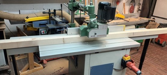

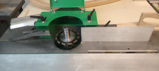

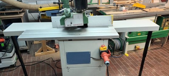

Hier Bilder meiner Bernardo Tischfräse mit Vorschub und einem Falzkopf.
Und hier meine FKS Kombi
Hier ist dann ein 150 mm Nutfräser aufgespannt.
Nach Jahren der Benutzung habe ich immer noch einen Heidenrespekt vor den Maschinen.
