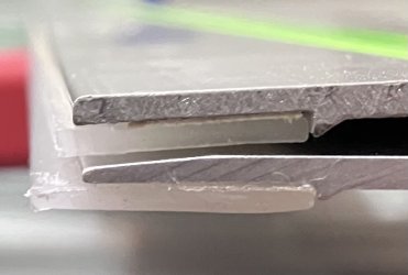

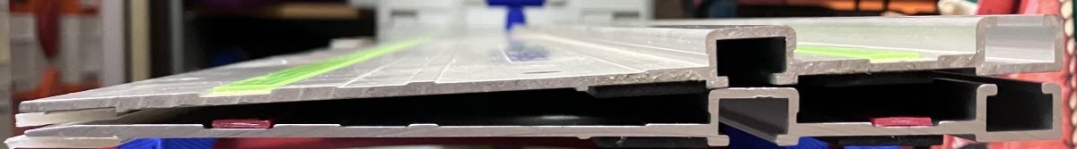

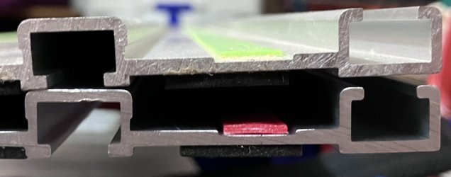

Glaube ich nicht, die Schienen sind in ein paar Details anders, hier eine Übersicht (oben Festool unten Stier):
Da wäre zunächsteinmal die Abflachung der Stier an der Schnittkante:
Und auch an den Nuten ist die Festool etwas runder:
Da Makita ja zeitweise quasi die gleiche Schiene hatte, weiß ich nicht ob Festool wirklich einen Schutz auf der Form hat und falls ja, wie dieser aussieht.
