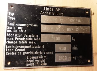

Ich habe einen Linde R12 Schubmaststapler. Er schafft 1200kg (lt. Plakette). Ob er auch ein bisschen mehr kann oder nicht hängt sicher auch vom Lastschwerpunkt ab. Das ganze Diagramm, mit welcher Höhe welche Last er kann, habe ich nicht im Kopf :emoji_wink:

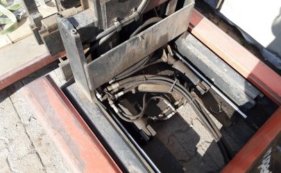

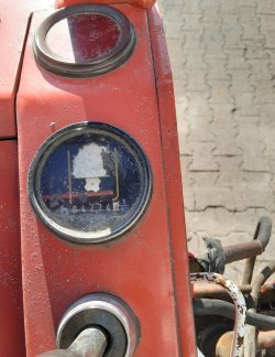

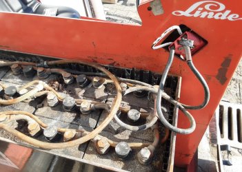

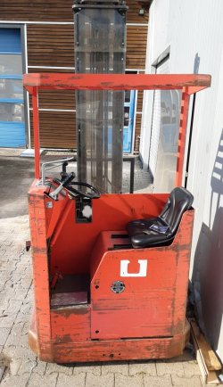

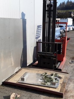

Hallo Kollegen,
herzlichen Dank für die Infos und bevor es bei mir und meinem "neuen" Linde R12 an die ganzen Überbrückungen und das Lahmlegen von "überflüssigen" Sicherheitseinrichtungen geht, muss ich den erstmal wieder sozusagen auf "Ballhöhe" bringen :emoji_wink:
Nach der heutigen Besichtigung war schnell klar, der ist in einem ganz guten Allgemeinzustand, aber sein elektrisches Herz, quasi der Akku-Muskel ist schon etwas altersschwach, obwohl sich beim Testen noch Alles gedreht, bewegt und gesummt hat.
Die letzten Jahre stand der in einer Halle, hing permanent am Ladegerät und die Kollegen haben auf die selbst gebaute Plattform Sachen gestellt und die dann ca. 4,5m hoch gehoben und durch ein Loch in der Decke auf diese Ebene verräumt. Dabei hat er auch ohne Probleme 1200kg und mehr gehoben. So rumgefahren sind die nur, wenn was ganz Großes in die Halle musste und der im Weg stand. Die letzte TÜV/UVV war Ende 2022 und ok.
Ich möchte den wieder mit vertretbaren Aufwand so herrichten, dass ich damit gut arbeiten kann, aber sicher keinen Schönheitswettbewerb mehr gewinnen wird :emoji_wink:
Würde mich über euere Erfahrungen, Tipps, Tricks und Infos dazu sehr freuen.
Im Anhang ein paar Fotos von Heute in situ.
Jörg
Die Batterie sieht schon übel aus und ist 25 Jahre alt.
Vermutlich ist da nicht viel zu regenerieren. Also anfragen was eine neue kostet, die alten sind auch Geld wert.
Wenn der nicht ausgeschlagen ist und die Schläuche nicht spröde sind, einmal Öl und Filter neu und gut ist.

Hallo Ben,
die haben nachundnach alle Druckschläuche usw. neu machen lassen, ordentlich abgefettet haben die den selber und nur bei der Batterie, da haben die immer zugewartet und irgendwann haben die sich dann für 80 Mille dieses Möbel als Nachfolger dazu gekauft...

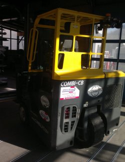

https://combilift.com/de/product/combi-wr4-deichselstapler/
Also falls bei irgendwem spontaner Reichtum ausbricht. Ich meine knappe 30k netto. Aber wirklich geil, gerade bei wenig Platz!
Kam mir Heute plötzlich sehr bekannt vor :emoji_wink:
Jörg

Hallo Jörg,
die Batterie sieht übelst aus und ist mehr als fertig, mach dir da nichts vor. Die hält keine 10 Minuten mehr, wenn die permanent am Lader gehangen hat. Damit wirst du gar nicht arbeiten können.
Zumal es nicht die passende ist, sondern ein Ersatz.
Ich würde den hohen Preis einer neuen Batterie (ca. 3-3,5 k) unbedingt in die Kaufverhandlungen einbringen.
Ich hatte mir letztes Jahr mehrere Angebote für ne neue Batterie eingeholt und die lagen alle deutlich über 3000. Es ist dann eine ca. 7 Jahre alte für 1300 geworden, und die macht jetzt nach weniger als einem Jahr schon wieder schlapp, die entlädt sich selbst sehr schnell.
Plane also eine neue ein, nur so hast du 10 Jahre Ruhe, alles Andere ist Murks.
80 kostet der nicht, wenig ist es aber auch nicht.
Bei der Batterie muss es nichts originales sein, aber neu wirst du nicht herumkommen.
Generell kann man schon sagen, dass eStapler regelmäßig genutzt werden sollten. Sonst ist eher Gas angesagt. Aber nichts hält ewig.
@Edelholzverkäufer eventuell bringt eine Regeneration nochmal ein paar Jahre. Hat einmal gut funktioniert und einmal war es das nicht wert, ich würde das Mal versuchen, bzw immer wieder machen.

wenn das Geld fü eine neue Batterie eingesetzt wird, wäre es nicht auch überlegenswert,
eine neues Ladegerät dazu zu stellen?
Da ist die Entwicklung ja auch nicht stehen geblieben.
Fürs Auto und Motorrad gibt es Automatiklader mit zig Programmen, die dann tatsächlich dauerhaft dran bleiben könnten.
Immer wenn wir ne neue Ameise oder Hochstapler angeschafft haben, sind dort ja neue Ladegeräte verbaut
oder wenn sie extern sind, flog das alte mit raus.

Servus Jörg,
ich würde die Batterie noch nicht abschreiben.
Saubermachen und Pole reinigen / fetten. Dann Wasser nachfüllen und dann mal schauen. Wenn du ein gutes Ctek oder verleichbares Ladegerät hast (KFZ Ladegerät - lohnt sich evtl. sowieso so eine Anschaffung), könnte man damit einen Regenarationsversuch starten. Ich hab das schon zweimal erfolgreich gemacht. Die Batterie war nachher nicht neu, hat aber wieder ca. 2 Stunden Betrieb geschafft. Das sollte bei dir ja eigentlich auch reichen. Dafür musst du (je nachdem welches Ladegerät du hast und welche Zellen verbaut sind) nach passender Zellenanzahl die Brücke rausnehmen. (Ich gehe davon aus, dass das ein 24V Akku mit 12 Stk. 2V Zellen ist... dann also nach 6 Zellen die Verbindung rausnehmen). Die Ladegeräte gibt es auch mit 24V - dann fällt aber der mögliche Doppelnutzen beim PKW weg. Du brauchst aber min. ein Ladegerät mit 10A Ladeleistung sonst dauert das ewig. Ich würde das empfehlen https://www.kfz-batterie-ladegeraet.de/ctek-ladegeraet-pro25s noch ein wenig teuerer aber damit kannst du dann auch wirklich fast alles sonstige erledigen.
Den Versuch würde ich auf alle Fälle mal machen - eine neue Batterie in der Größe wird vermutlich um gut 1000€ liegen.

Noch ne Idee... :emoji_wink: Das ist dann aber ziemlich Bastelstube wird aber wahrscheinlich gar nicht soooo schlecht funktionieren.
Wenn die Batterie nicht mehr zu retten ist, lässt du die einfach drinne (brauchst du als Ballast für den Stapler) und kaufst zwei günstige 150Ah 12V Starterbatterien. Die gibts für ca. 300€ in Summe und klemmst die einfach in Reihe an. Dann hast du nicht die volle Kapazität einer neuen Staplerbatterie (die dürfte so um knapp 300Ah haben) aber für 2-3 Arbeitsstunden dürfte das auch reichen. Dann noch ein ordentliches 24V Kfz Ladegerät mit 10-15A... Für gut 500€ hättest du dann neue Batterien und ein modernes Ladegerät...
