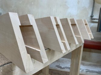

Und vor der Verleimung hattest du die Lamellen gezeigt mit einer (wilden) Mischung aus Dominos und Lamellos. Was hat es denn damit auf sich?

Ich fräse am Rand und in der Mitte gern Dominos ein… ohne wirklichen Grund… (vielleicht. wenn mal die Fuge nicht hundertprozentig passt, quasi als Versicherung) bei den schmäleren Randbohlen wäre das nicht gegangen wegen der abgeschrägten Kante! Aber ist eher ein Blödsinn bzw unmötig.
Interessant, viele Wege führen nach Rom. Ich hätt nur eins von beiden verwendet. Die Höhendifferenz gleichen sie ja beide aus.

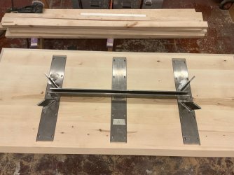

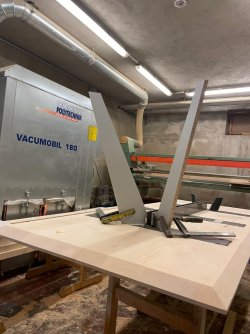

Tischgestell schweißen.
Trotz festspannen während des schweißens gab es deutlichen Verzug (weil ich nur auf einer Seite geschweißt habe, damit man die Schweißnaht nicht sieht.
Zum richten mußte meine alte Spindelpresse herhalten:
Ging leichter als gedacht, danach wars ziemlich gerade:

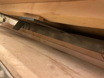

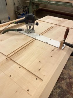

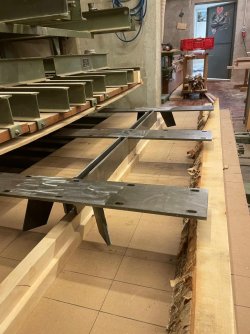

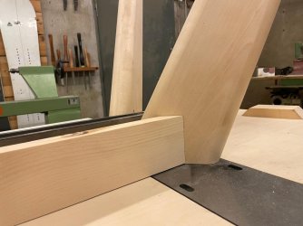

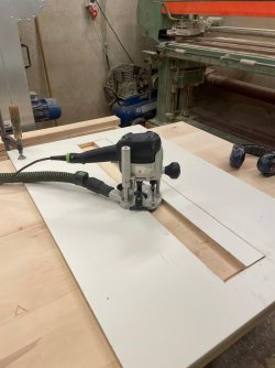

Weiter gehts mit den Ausfräsungen für die Stahlteile:

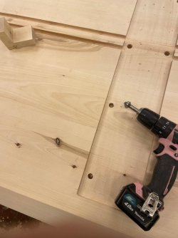

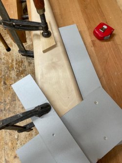

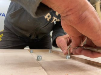

Schablone für die Rampamuffen
Auch das Verwenden der richtigen Muffen erleichtert einem das Leben sehr.
Mit den normalen Muffen ist ein gerades eindrehen nahezu unmöglich (nur mit einer Vorrichtung gehts evt.)
Kann man sich alles sparen wenn man die richtigen Muffen hernimmt: in diesem Falle die SKD. Die sind sehr angenehm zum montieren.

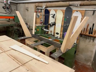

Habe mir dann Probefüße zugeschnitten um die Winkel zu kontrollieren.

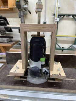

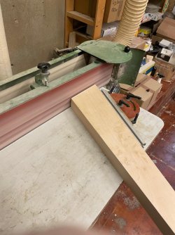

Dann wurden die Füße grob zugeschnitten:
und am Anlaufring gefräst:

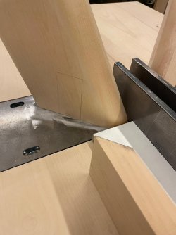

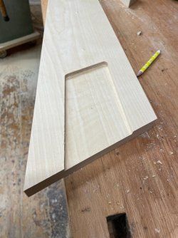

Dann wurde in die Fußhälften die Tasche für die Stahlverbindung gefräst:
Taschen sind fertig, und die Füße bereit zum verleimen:

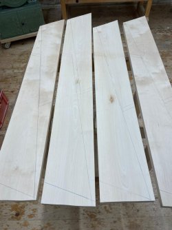

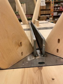

eine Stirnseite sauber verschliffen:
Probeweise zusammengebaut:
Als nächstes werden die Fußkanten stark gerundet und die Lisenen gemacht.
Anschließend möchte ich die Füße auf die Stahlzapfen verkleben.
Was meint ihr:
Eigentlich wollte ich mit Epoxidharz, vermischt mit Baumwollflocken verkleben. Das sollte eine harte, zähe Verbindung ergeben. Hab das schon öfters im Snowboardbau gemacht wo es gut funktioniert hat.
Alternativ wär mir noch von Würth der Pur70 eingefallen.
Danke für eure Meinungen
LG Harald

Zum Kleben: Ich würde vor allem mit einem der Dummy-Füße ausprobieren, wie viel Kleber in die Tasche passt (inkl Stahlteil) - nicht das später zu viel drin ist und dir die ganze Soße überquillt (PUR oder Epoxy).
Mitglied 132096
Sehr sehr schön umgesetzt. Gefällt mir ausgesprochen gut. Mit Epoxy ausgießen ergibt eine stabile Verbindung. Aber vorsichtig eingießen, nicht dass dir die Soße überläuft. Das wäre echt schade.
... und dann wahrscheinlich Bein für Bein nacheinander und zwischendurch trocknen lassen.
Sollte funktionieren.

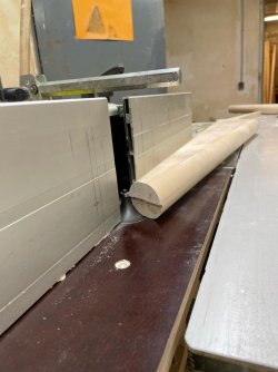

Es geht um das 8te Bild in Beitrag 34, Fräsen am Anlaufring mit komplett offenem Fräser.
Man sieht an den Fotos das du echt nen Plan hast und sauber arbeitest, aber auch dir zuliebe, einfach die Haube drauf und zwei Schrauben anziehen, und der Fräser ist verdeckt.
Danke, habs mir fast schon gedacht das es dieses Bild ist, nur war ich etwas verwirrt weils nicht gelöscht war/ist!?
Hätt mir jetzt nix dabei gedacht es so zu machen, aber man wird sicher oft nachlässig deshalb sehe ich die Hinweise positiv.
Habe das Bild gelöscht.

ich möchte dann Flacherundschrauben verwenden- die gibts was ich weiß nur mit metrischem Gewinde.
Auch kann ich die M8 Schrauben gefühlvoller anziehen - hier wichtig damit die Schrauben nicht zu fest angeknallt werden, damit die Platte arbeiten kann.

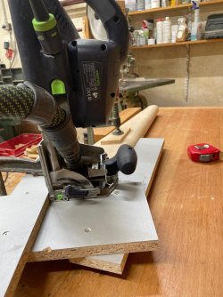

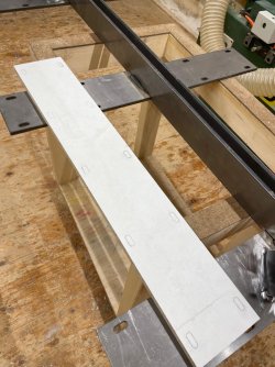

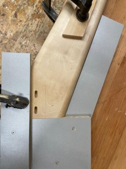

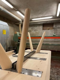

weiter gings mit den Verbindungen der Füße zu den Lisenen.
Die Lisenen werden mit 8mm Dominos mit den Füßen verbunden. Das sollte zusätzlich Stabilität bringen.
An der Längsseite werden die Lisenen mit Nutklötzen an der Tischplatte verbunden (zumindest ist es einmal der Plan).
Wieder mal eine Schablone schnell zusammengespaxt.
Das Probestück passt schonmal ganz gut.
Ich plane, die Lisenen nach dem verkleben der Füße von oben (bzw. von unten) aufzuschieben und zu verleimen.

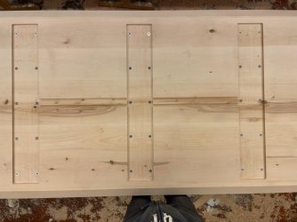

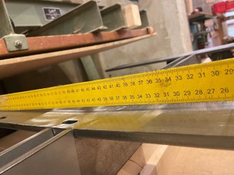

Etwas unschlüssig bin ich noch, ob ich noch 2 zusätzliche T-Profile in die Platte einlassen soll (Richtung Stirnseite des Tisches hin. Weil die ersten Stahlplatten doch recht weit drinnen sind).
Oder reichen die 3 Stahlplatten dicke??
Was meint ihr?
Verleimt ist die Platte nach allen Regeln des Handwerks (Re/Li etc.), Holz ist kammergetrocknet). Sollte eigentlich auch so gehen.
Danke für eure Meinungen.
