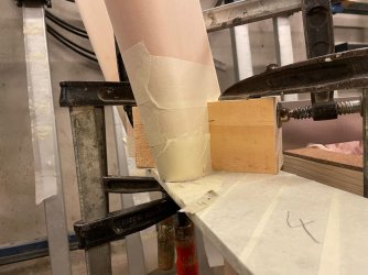

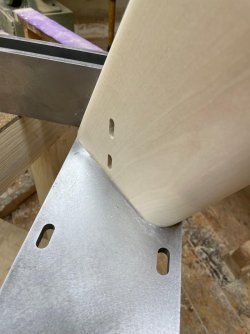

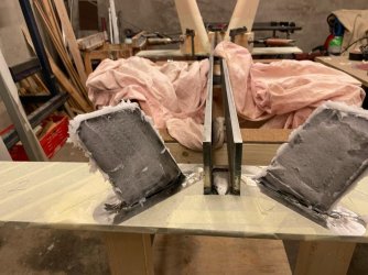

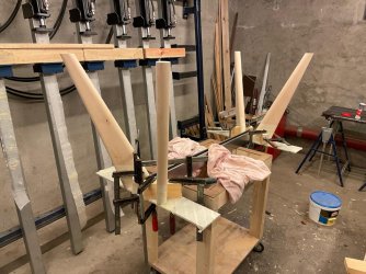

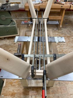

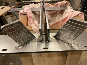

Weiter gings mit dem Vorbereiten fürs Verkleben der Füße mit dem Stahlgestell.:

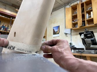

Abdecken und Verleimhilfen:
Vorher noch gut aufrauen und Rillen hineinflexen.
Dann gut entfetten
Epoxydharz mit Baumwollflocken:
Ich hab mich getraut, alle Füße in einem Aufwasch zu verkleben. Ging zeitlich super, dank guter Vorbereitung.

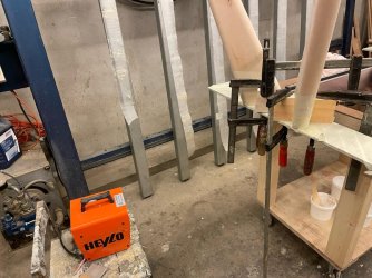

Bissl "tempern" schadet nicht:
Dieser Arbeitsschritt war noch einmal ein bisschen stressiger, wenngleich alles gut gegangen ist.
Der Rest sollte ein Heimspiel sein... mal schaun.
Hallo Harald,
ich hab da eine Frage zu Epoxy mit Baumwollflocken. Rührst du die Baumwollfolken unters Epoxy oder umgekehrt? Was wird das für eine Masse bzw. wie muss mir das vorstellen? Ist das dann wie ein Gel, das nicht mehr fließt oder ist das Epoxy noch flüssig und die Flocken sind eher ein Bindemittel?
Mich wundert nur, weil ich auch recht viel mit Epoxy arbeite, vor allem nehme ich es gerne zum Füllen von kleinen und größeren Rissen. Ich mische immer unter das Epoxy Schleifstaub um es farblich anzupassen. Das wird dann von der Konsitenz und auch von der Farbe eher wie zähflüssiger dunkler Honig. Allerdings flieißt es mit der Zeit aus jeder Spalte, wenn man nicht sauber abgeklebt hat. Deswegen mache ich auf der Oberseite immer eine kleine Wanne und unten und auf der Stirnseite wird alles feinsäuberlich mit Malerkrepp abgeklebt. So wie du das auch gemacht hast.
chips
22. November 2008
223
Tirol
Servus Claus,
genau, ich mische die Baumwollflocken direkt ins Harz ein nachdem ich dieses ein paar Minuten gemischt habe.
Es entsteht eine zähe, breiartige Masse die "gut steht" und nicht abläuft.
Zusammen mit den Rillen im Metall und dem aufgerauhtem Holz ergibt das eine zähe Verbindung (für die Ewigkeit).
lies mal hier nach:
https://swiss-composite.ch/pdf/t-Baumwollflocken.pdf
Schöne Grüße
Harald

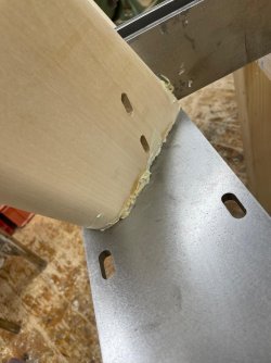

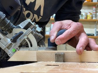

nachdem die Füße verklebt wurden, hat es doch eine kleine "Sauerei" mit dem Epoxidharz gegeben, der dann einige Handarbeit erfordert hat.
Trotz gutem Abkleben...

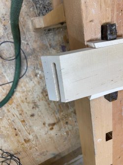

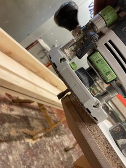

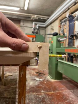

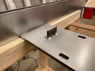

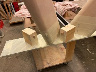

Dann habe ich die Zargen gebaut und noch in der mittleren Stahlplatte einen kleinen Arretierungsflansch aufgeschweißt, damit sich die lange Zarge nicht durchbiegt. Die Nutklötze spare ich mir - sind unnötig. Domino.jpg Domino2.jpg Arretierung.jpg

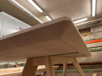

Dann wurden die Zargen an die Füße verleimt:
Weiter gings mit der Tischplatte:

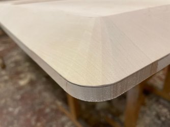

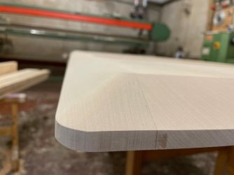

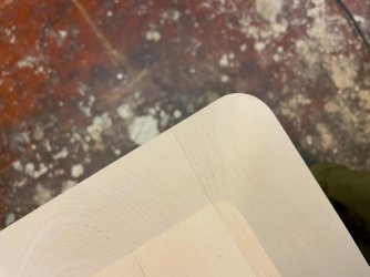

Die Ecken mußten noch abgerundet werden, Radius ist gleich wie bei den Füßen:
Das herumführen der Schweizer, Tiroler, oder Pfälzerkante ums Eck herum war dann auch noch nötig. Vorher anzeichnen hiflt dabei.

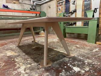

Jetzt hab ich`s nicht mehr ausgehalten und hab den Tisch einmal auf seine eigenen Füße gestellt um die Stabilität und die Proportionen zu kontrollieren.
Gottseidank steht er felsenfest am Boden (da bin ich wirklich froh, weil ich so eine Konstruktion noch nie gemacht habe und nicht gewusst habe ob da die Beine irgendwie schwingen, oder federn könnten). Passt aber alles.
Soweit ichs von meiner derzeitigen Position sagen kann, passen die Proportionen auch recht gut.

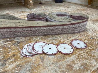

Schönen Mittag!
Es wäre zu schön gewesen.... wenn alles so glatt gegangen wäre:
Ich habe alles noch mal mit 180er geschliffen und dann geölt.
Nachdem ich das überstehende Öl auf der Tischplatte abgezogen habe, fallen mir ein paar so eigenartige "Rinner" auf.
(Leider hab ich da keine Fotos gemacht - vor lauter Ärger).
Habe kurz überlegt was es wohl sein könnte (weil die Birke ja auch kleinräumig oft schimmert - je nach Lichteinfall).
Und als mir dann aufgefallen ist, dass die Rinner alle in eine Richtung von der Fuge weg führen ists mir geschimmert!!
--> es müssen die Rinner vom PU-Leim sein die während dem Verleimen der Bohlen runtergeronnen sind.
Ich hab zwar die Platte ordentlich geschliffen nach dem Verleimen - aber offensichtlich nicht ordentlich genug. Wahrscheinlich ist der Leim auch einwenig in die Oberfläche eingezogen und dadurch erst beim ölen sichtbar geworden.
Diese Rinner meine ich: Pu.JPEG
Das ist mir noch nie passiert. Aber egal....
Naja nicht so egal war mir dann das erneute Schleifen der Platte. Das war eine richtig S$&%Arbeit.
Hat mich einige verklebte Schleifbänder und Schleifscheiben gekostet. Und zwischendurch auch ein paar Nerven.
Und das ist nur ein Teil...
Naja, dafür ist jetzt die Platte gut geschliffen und ich bin wieder am Beginn vom Ölen.
Harald
