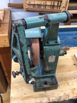

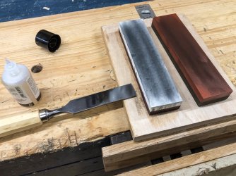

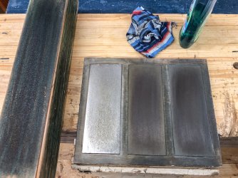

So sieht übrigens mein langjähriges Setup aus.
Funktioniert auch ordentlich. Ich bin mich aber am umschauen anderes auszuprobieren, u.a. Ölsteine, um zu sehen ob das eine kostengünstiger Einstieg sein könnte und mit Abziehlederkork kommt da auch brauchbare Schärfe bei rum.
Und Wassersteine muss ich mich sicherlich auch noch mal mit vertraut machen; bisher habe ich nur Belgische Brocken gelegentlich zum Abziehen verwendet.
Gugel nach ner Iseli....
Lustig. Hab sowas ähnliches mit Handbetrieb hier rumstehen; kam ich aber noch nicht dazu zu nutzen. Ich bezweifle nur etwas, dass dort ohne Abziehen eine für alle Anwendungsbereiche ausreichende Schärfe bei rauskommt.
Abziehen tu ich schon.
Wobei selbst ohne die Schneide immer noch besser wäre als wie wenns einer garnicht kann...
Die Ölsteine mag ich zwar bezüglich Gleiteigenschaften; hab se aber ausgemustert, einfach zuviel Sauerei....
N Abziehleder halt ich für nichts genaues. Damit verrundet man; bzw Spiegelseite versauste eh... wie gesagt habs getestet, schnell sehr scharf aber das wars dann auch :-/
