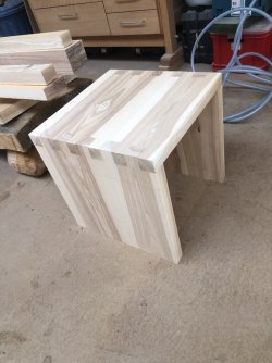

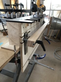

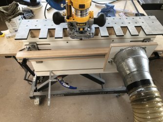

Vielen dank erst mal für die ganzen tipps und die rückmeldungen
Ich bin schon fleißig am Zinken
Hab mir jetzt auf die schnelle eine schablone/ vorrichtung gebaut und bereu es nicht:emoji_wink:
69D857EB-FD8C-49BD-A82D-238708E53934.jpeg 2BB54D76-507E-4E2C-8D4C-84D5AC9EE44B.jpeg E9B2A076-DFB7-4017-8452-7C5855C31B5F.jpeg
Ok, die 45cm hab ich überlesen. Dann würde ich das bei mir auf der FKS mit entsprechendem Nuter machen. Wir haben ein Nutprogamm auf der Maschine, damit geht das wirklich gut.
Und bei nur ein paar Bänken kann man das natürlich einfach mal anbieten und machen, aber vorher mal überlegen macht halt trotzdem Sinn,,,,
Bei uns bestand die Möglichkeit das unser Kollege des mit der CNC fräst… preis war auch schon klar… aber gern behalt ich die arbeit im Haus so gut wie es geht

Hallo Simon,
die Schablone sieht doch gut aus und das erste Muster auch. Beim Zuschnitt/Aushobeln der (bunten groben Esche) für die Leimholzplatten, würde ich direkt die Zinkenteilung berücksichtigen so das die Hirnholzleimfugen möglichst verschwinden.
Gutes Gelingen und Gruß
Jörg
