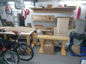

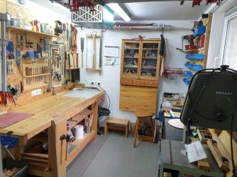

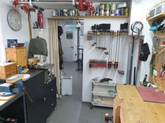

im Gegensatz zu meiner bescheidenen Werkstatt, hast du ja schon einen Tanzsaal. Mein Bankraum (Anhängsel der Garage), misst 3,20 x 2,40 m.
Im Garagenraum steht ein mobiler Montagetisch für das Verleimen und die Montage.
Ich arbeite auch ausschließlich mit Massivholz und habe nur drei elektrische Helfer. Das ist meine kleine Metabo 5378 Bandsäge, ein Metabo DH 330 Dickenhobel und eine Metabo HKS.
Man kann, entgegen der allgemeinen Meinung, durchaus sehr genau und auch ansprechende Möbel auf diese Art bauen.
Ich persönlich habe noch keine TKS oder FKS vermisst. Wenn ich den Platz hätte, würde ich eher die kleine Bandsäge gegen ein größeres Modell tauschen.
Aber schlussendlich muss jeder seinen eigenen Arbeitsweg suchen.
Ich habe mal ein paar Bilder meiner Werkstatt angehängt.

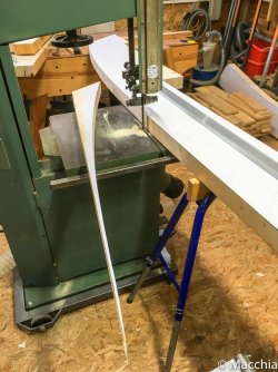

Hier geschweifte Wangen und 68mm Stärke, meine Fräser hätten das nicht geschafft,
Schweifsäge, Stichsäge, HKS und dann Schiffhobel???
Ging bei mir perfekt ohne Zirkusnummer und sehr nah am Riss ≈1mm und selten auf <2mm abgedriftet,
der Rest mit Schiffhobel...mit dem habe ich keine halbe Stunde mehr arbeiten müssen (pro Wange)
Bilder kennst du ja...

Hallo Volker,
ich hatte, von Handwerkzeugen kommend, längere Zeit ne Bandsäge und nen 60er Kombihobel. Damit kann man schon echt viel machen, und der Komfort und Gewschwindigkeitsgewinn war enorm. Ich hab nicht deine Platzprobleme da kamen aus schon genannten Gründen dann weitere Maschinen dazu....
Also Prinzipiell geht das schon gut. Aber du musst dann natürlich Dinge die du jetzt mit der FKS machst mit anderen Werkzeugen machen. Bei mir warens vor allem verschiedene Hobel. Geht auch mit Oberfräse, Frästisch oder Tischfräse.
Ich möchte das Auftrennen mit der Bandsäge auch nicht missen. Man kann damit direkt die Optik von nem Möbelstück beeinflussen. Bei dem letztens gebauten Gästebett bestimmt es die gesamte Optik, eigentlich ist das Bett ja so simpel gebaut wies nur geht.
Das wär aber ohne weiteres auch an der FKS gegangen. Ich trenn aber lieber an der BS auf, auch die Höhen die eigentlich noch gut an der FKS gehen würden. Ich kann an der Bandsäge bis 33cm auftrennen, und hab das auch schon gemacht für Türfüllungen. Dazu sind die 630er Rollen und das dazu passende Maschinengewicht schon angehnehm. Das richtige Sägeband eh.
Ich würde an deiner Stelle erstmal schauen wie gut du mit dem Auftrennen an der FKS zurecht kommst. Geh damit mal ans Maximum kuck dir die Ergebnisse an und schau wie sich das anfühlt.
Wenns du weiter von der Bandsäge träumst, dann probier vor dem Verkauf der FKS aus, ob du mit ner anderen Anordnung in der Werkstatt klar kommst.
Du sagst ja selbst dass du schon alles voller Tische stehen hast und eher kleiner Sachen anstehen. ADH Richtung Absaugung, so dass du die meisten Sachen damit noch machen kannst ohne zu verschieben. Und die BS dann in den freiwerdenden Raum und auf Rollen. Ich kenn das Bedürfnis alles einmal aufzustellen und dann nix mehr dran machen zu müssen egal was kommt. Das ist bei so wenig Raum und Werkstücken von klein bis Esszimmertisch-groß halt nicht möglich. Also dann nen Hubwagen einplanen der dir die Werkstatt auf deine Bedürfnisse anpasst.
Du hast so ungefähr die Hälfte von meiner Werkstattfläche, bei deinem Platzangebot wäre ich wohl bei Bandsäge und ADH geblieben, und hätte die BS nicht gegen ne FKS getauscht.
