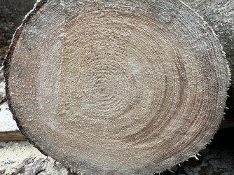

Erster Schnitt: geht durch wie Butter mitm 1,3er Schwert und der längsschnittkette bei 5 grad Schliff. Deckel glei ja zersägt auf Brennholz maß, was weg is is weg
Was ist da auf Bild 2 zu sehen? Links Buchs (Druckholz) und auf der anderen Rotstreif (Rotstreifigkeit)? Lag das Holz zu lange im Wald?
Sonst wäre es schöne Ware.

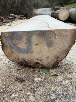

Ich sehe was du meinst und kann dennoch nix damit anfangen. Magst erklären? Vor ca 4 Wochen hat’s der harvester gelegt und gepoltert, heut kams zu mir. Aber käferholz.
Hier no h a bild vom trennschnitt und vom fuß.

Die sehr dichten Jahrringe sind Druckholz, das arbeitet extrem und ist für normale Arbeiten nicht zu gebrauchen also Brennholz.
Wenn es Käferholz ist, ist es wohl schon stehend abgestorben. Dann erklärt sich der Rotstreif rechts. Das ist der Anfang/Vorstufe von Fäulnis
und noch "nur" eine Verfärbung. Obwohl es rot ist, ist es eine Weissfäule. Bei uns ist es ein Ärgernis weil das Holz oft zu lange im Wald liegt und danach nochmals lange auf Poltern wie Komposthaufen in Sägewerken.
Rotstreifiges Holz ist im Innenbereich noch gut brauchbar abgesehen von der Verfärbung. Früher wurden daraus Tischlerplatten, Mittellagen, Blindholz gemacht weil es weniger arbeitet.

Danke dir für die Erklärung! War mir bisher unbekannt. Ich werd sehen was draus wird. Lohnen tut suchs für mich so oder so, selbst wenns am Ende alles Brennholz wird, was nicht der Fall sein wird. Und das wichtigste: es macht mich grad richtig glücklich :emoji_relaxed: und das is weder mit Gold noch mit perfektem Holz aufzuwiegen.
