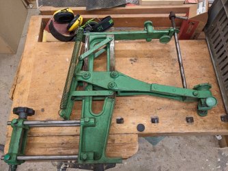

So dann packen wir die olle Kamelle mal nochmal aus. Heute kam der Suvashutz an. Da der Bekannte des Verkäufers, der mit den deutschen Wurzeln, zur Weihnachtszeit für 3 Wochen hier im Lande ist, hats jetzt auch zeitlich hingehauen mir den mitzubringen. Und so bisschen Geduld führt auch gleich zu nem standesgemäßen Weihnachtsgeschenk für mich selbst. :emoji_slight_smile:
Total nett, er hat mir das Teil heute direkt in die Arbeit gebracht, morgen schaff ichs dann in meine Werkstatt und dann kann ich schauen wie das Ding an meine Maschine kommt.

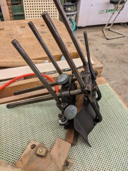

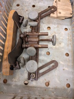

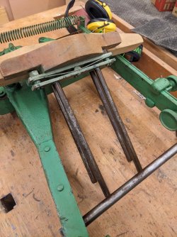

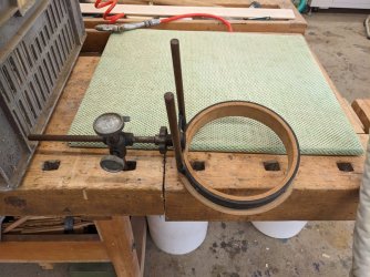

Der Seitendruck auf dem letzten Bild hat Zollschrauben, die Abstützung beim Ring wohl auch, ev. einmal nach einem Gewindebohrer und passendem Kernlochbohrer suchen.
Der lange Druckschuh auf Bild 2 ist nur für Teile die oben nicht eben sind, z.B,. Fenster mit aufgesetzten Wetterschenkeln.
Dazu müssen hinten die Federn ausgehängt werden, der Schuh liegt dann nur mit dem Eigengewicht auf.
Viel Erfolg
Sehr guter Tipp! Werd ich drauf achten.
Super auch, dass mit dir, David und Stefan Nutzer der Suva hier sind die ich bei speziellem Bedarf fragen kann. Ich hab aber auch ne Anleitung zum KK60 in dem schon sehr viele, auch ungewöhnliche Frässituationen (Bockfräsen, ganz kleine Teile etc.) gut gezeigt werden. Der Suvaschutz ist schon echt geil. Zusammen mit dem Seitendruckteil ist so ziemlich jede Fräsarbeit die mir einfällt sicher möglich.
Ich werd ihn erst mal bisschen entrosten und die Gußteile neu lackieren und dann ist er gut für nochmal 60 Jahre :emoji_slight_smile: Tolle Qualität.

Bei uns sind es 1/2" Schrauben. Gut wenn die Anleitung vorhanden ist, ich müsste suchen......

Super Ding, der Suva. Der ist ein bisschen anders als meiner, aber die Funktion schaut quasi gleich aus. Meiner ist von ca. 1990. Da wirst du viel Spaß damit haben. Ich habe ein bisschen gebraucht, ohne Anleitung die Vorzüge zu verstehen. @DZaech hat mit ein paar Bildern geholfen, hier im Forum.
Falls einer von euch ne Anleitung hat, würd ich mich drüber freuen, wenn's keinen großen Aufwand macht. Die fehlt mir und ich hab ne Wand voller Zubehör, das meiste hab ich nie benutzt.... :emoji_grin:

@PrimaNoctis: ja genau, meiner is der ältere KK45, du hast den KK60. Deiner hat die komfortablere Schwenkfunktion um den ganzen Ausleger aus dem Weg zu schaffen. Außerdem gibt's noch ein Hebelchen mit dem man den Gewichtsausgleich ausschalten kann, damit bei unterschiedlich dicken Werkstücken der Andruck von oben möglich ist (brubu hat das schon angesprochen mit dem Andruckholz auf Bild 2. Das muss ich bei dem alten 2 Federn aushängen. Sonst sind die technisch gleich.
Ich hab hier ne pdf gefunden mit vielen verschiedenen Arbeitsgängen für die der KK60 eingerichtet ist. Vielleicht auch für andere interessant:
https://www.suva.ch/de-ch/download/...rbeitungsmaschinen/standard-variante--88134.D

Ja klar, die Grundeinstellung wird richtig eingebläut in den Maschinenkursen, inkl. Wettrennen auf Zeit fast so wie Gewehrmanipulationen.
Es ist nicht nur ein Schutz sondern eine gute Andruckvorrichtung die auch zu besseren Arbeitsresultaten führt.
Leute wie Lorenz die beide Systeme kennen können dies besser erklären. Das Blech "Schütze deine Hände" empfand ich immer als "Witz" auf Messen bis ich feststellte, dass es bitterer Ernst ist.
