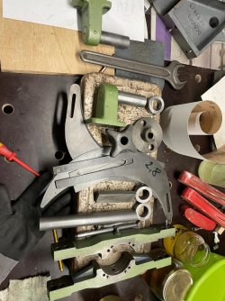

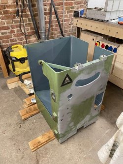

So hier einmal ein Update und ein paar neue Fotos.
Erstmal noch ein paar aufgereinigte und entrostete Teile.
Roststellen außen am Gehäuse wurden entfernt und alles was bisher nicht lackiert war wurde grundiert. Zumindest erstmal vorne, die anderen Seiten folgen.

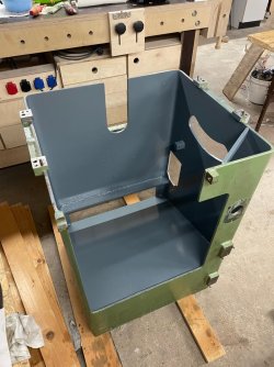

Dann wurde der Innenraum wieder in Blaugrau (RAL 7031) lackiert.
Und die ersten kleinen Teile wurden mit Hammerschlag lackiert:
An dieser Stelle mal wieder Ehre wem Ehre gebührt, die Lackarbeiten hat alle mein Vater ausgeführt :emoji_slight_smile:

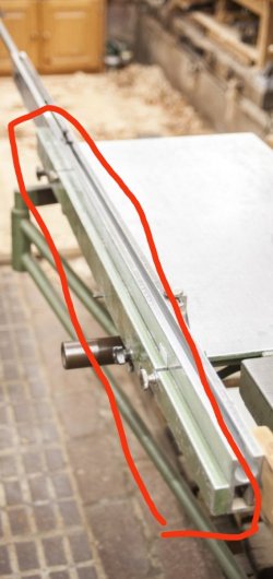

Beim Zusammenbau meiner Frommia 635 ist mir aufgefallen, dass ganz offensichtlich ein Teil fehlt. Und zwar die Verbindung zwischen Schiebetisch und Queranschlag. Da scheint laut Bilder, die ich gefunden habe normalerweise ein Vierkantroht oder Vollmaterial zu sein. Welches beides als Adapter!? miteinander verbindet.
Ich stelle jetzt extra keine "geklauten" Bilder des gesuchten Teils ein, aber vielleicht könnte mir jemand Bilder zur Verfügung stellen.
Mich würde interessieren, aus welchem Material ist das gemacht und welche Maße hat dieses Teil.
Edit: habe gerade ein Foto von @Lorenzo entdeckt. Vielleicht darf ich das ja nutzen!?
Holz635
9. August 2022
802
76829 SÜW
Dank der freundlichen Erlaubnis von @Lorenzo kann ich das gesuchte Teil auf den Fotos zeigen:
Mich würde vor allem interessieren, aus welchem Material das Teil gemacht ist. Vollmaterial Alu? Viereck Hohlprofil Alu?
Und welche Maße hat dieses Teil?
5.179
Das ist massiv-Alu.
Schätze 10mm dick und 40mm hoch, so in der Richtung.
Kann man sich eigentlich noch recht gut selber schnitzen, da gibt es wesentlich blödere Teile.
