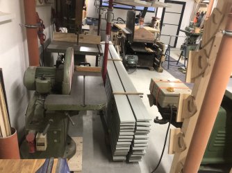

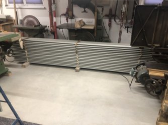

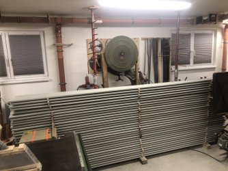

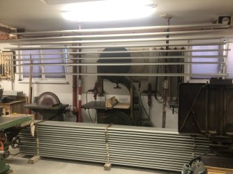

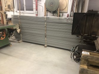

So, gestern spät abends dann das Projekt streichen vorerst abgeschlossen.
Hab jetzt insgesamt knapp 250m Bretter und die gesamte Unterkonstruktion…
Das ist nicht gerade meine Lieblingsarbeot, daher bin ich froh vorerst mal fertig zu sein…
