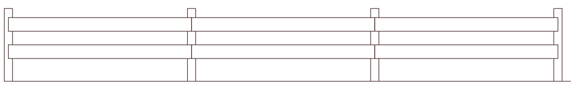

gerne möchten wir für unser Grundstück einen Zaun aus Holz machen. Der Zaun wird 80 cm hoch, 90x90 mm Pfosten mit Einschlagbodenhülsen 91x91 mm (tiefe 750 mm). Der Pfostenabstand 2 m, 2 x etwa 15 cm Schwartenbretter. Die Zaunlänge etwa 15 m.

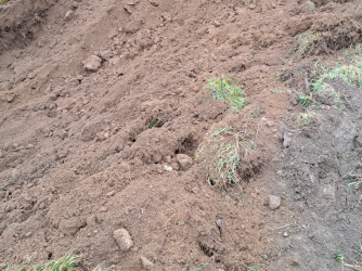

Der Boden ist nicht weich aber ich glaube, es solltees schon mit Hülsen gehen.
Die Idee ist eine 1 m lang 10 mm Stahl-Bewehrung als "Sonde" zu nutzen und prüfen, ob ich nicht auf irgendwelchen Stein stoße.
