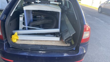

Das war direkt nach dem Verladen
6.839
...also ich benutze mittlerweile Spanngurte. :emoji_wink:
War nur eine kräftigere Absaugung, die mir etwas unsanft im Rücken drückte, nachdem ich am Ausgang einer sanften Kurve etwas hastig von knapp 180 auf Schrittgeschwindigkeit wechseln musste, weil sich da eine Kolonne GIs breit gemacht hatte. :emoji_joy:

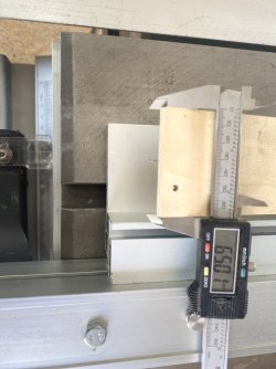

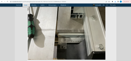

Jetzt erst mal der Parallelanschlag. Wenn ich den an der Scala auf 0 stelle, ist der Anschlag ca. 100 mm vom Sägeblatt weg. Die verschiebbare Schiene hat allerdings 54 bzw. 110 mm für schräge Schnitte.
Ich bring aber den Anschlag nie und nimmer 46 mm weiter nach links. Ich kann den doch nicht soviel unterlegen, oder hab ich einen Knoten im Schädel vom langen Autofahren? IMG_2086.jpeg

Ich schau mir das morgen nochmal an, heute bin ich durch.
Ich glaube aber, dass ich die Lupe nich um 10 mm verstellen kann.
Der flache Anschlag ist bei dickerem Material auch nicht das Problem, meine ich, erst wenn es um dünnes HDF mit 2,5 oder so geht, dass das dann gerne mal drüber rutscht, weil sich das Zeug so biegt.
4.682
Sieht doch normal aus. Standard ist immer das flach liegende Aluprofil.. Das Aluprofil wie SireToby schieb einfach mal um 90° im Gegenuhrzeigersinn drehen und dann sollte es passen. Den letzten 1/10tel kannste ja dann noch justieren.

Nein, sie ist ohne H, Bj 2006. Der Anschlag und die Winkelverstellung sind anders wie bei dem H Modell.
Von Bernardo gibt es da auch keine Anleitung mehr, die älteste ist 12/2010.
11.001
Die Art, wie bei Dir der Parallelanschlag geführt wird, findet man eher bei den Holzmann Sägen. https://cdn.idealo.com/folder/Produ...produktbild_gross_2/holzmann-ts-250f-400v.jpg
Aber vielleicht gibt es dieses Aluklemmprofil auch bei einigen Bernardosägen, Ich bin da nicht ganz auf dem laufenden, was es früher gab oder auch neu dazu kommt.
Wir werden ja bestimmt noch Fotos zu sehen bekommen und können dann sagen um welche Säge es sich handelt.

Genau das ist der Anschlag.

Man, was eine Arbeit.

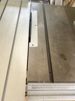

Schiebetisch:
ist nun spielfrei
4/10 mm höherals der Grusstisch
parallel zu Sägeblatt, Unterschied vorne hinten am Gusstisch riesige 3,3 mm ( Präzision definiere ich anders) auf dem Foto sieht es besser aus, ist aber der Perspektive geschuldet.
Anschlag 90 Grad passt ebenfalls
Der Spaltkeil war in sich arg verformt und auch die Aufnahme (nur ein gestanztes Blechteil) war auch verbogen, so dass er links gegen das Material drückt. Auch das ist nun alles im Lot.
Soweit alles gut.
Was mir nicht gefällt ist der Unterbau mit dem Blechzeug. Da muss ich wohl mal wieder in die Schlosserei und was stabiles bauen.

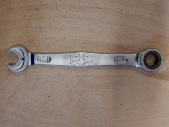

Und dass man einen 16 Schlüssel für Sägeblatt und Spaltkeil braucht :emoji_imp: den ich nicht finde….

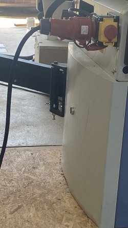

FredT
26. Juni 2014
5.616
Halle/Saale
Als Werker hätte ich gesagt, Schalter-Steckerkombi abschrauben und mit Winkel schräg nach unten wieder dran. Das Kabel innen sollte das abkönnen :emoji_sunglasses:
