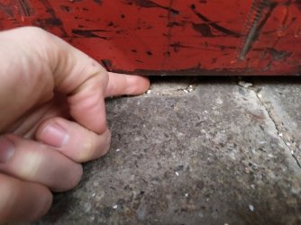

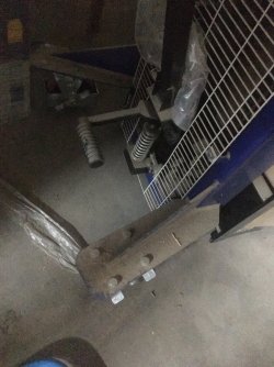

Ich hab den (siehe Bild) manuellen Hochhubwagen damit bewegt man ne Palette Pellets nicht mehr alleine
selbst nur gerade ist kaum machbar
keine Ahnung warum das so ist aber vermutlich liegt das an den weit auseinanderstehenden Lenkrollen
Nachtrag: auch der Radius ist extrem ungünstig im vergleich zum normalen Hubwagen der brauch deutlich mehr Platz beim Rangieren

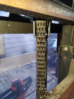

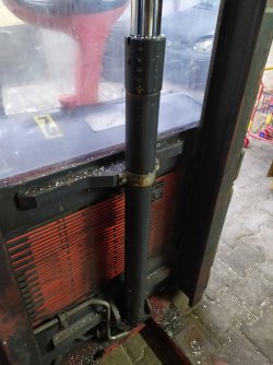

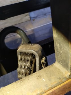

Und um euch nicht länger auf die Folter zu spannen....
Ich hab mir mit dem netten Verkäufer den Linde heute Nachmittag angeschaut. Der hat 207,5h auf der Uhr, nicht 2075... Ob das sein kann?
Das Spiel an der Gabel, wenn brusthoch gehoben, ist wenige mm quer. Soweit funktioniert alles, fährt sauber, hebt und senkt - sogar der Sicherheitsschalter in der Deichsel geht.
Batterien sind vermutlich noch die ersten.
Kurzum: Ich hab ihn für 1150€ gekauft und muss wohl noch 200€ für die Spedition löhnen, da man vor Ort nicht verladen kann ohne irgendwas anzukarren. Ist halt so, dafür hab ich keinen Aufwand. Der Preis ist ok, es ist Puffer für die Batterien (oder andere Maschinen) drin und es steht Linde drauf. Ok, Esche oder gleich Alteiche wäre schöner. :emoji_joy: (Sorry, der musste sein.)
Ein paar Bilder hänge ich an.

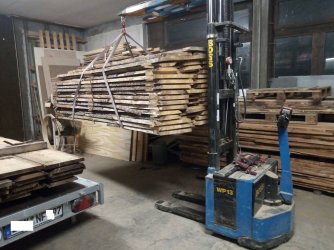

Stefan wenn er da ist, prüf die Rollen auch die hinten rechts, denn da muss auch eines sein. Ich musste sie alle tauschen, ist nicht so teuer, aber ärgerlich wenn die genau dann den Geist aufgeben wenn man sie braucht, ist halt ein verschleissgegenstand, sind einfach zu tauschen.

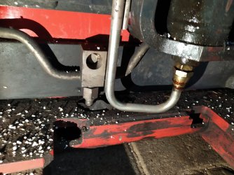

Was man unbedingt braucht ist ein Lasthaken der in der Mitte sitzt, vielleicht erinnerst Du dich wie wir in deinen Sprinter geladen haben. Musst gerade von meinem Hänger 290m Bretter abladen, da ich aber von der Seite wegen des Rades nicht drunter gekommen bin, Lasthaken dran und runter damit :emoji_slight_smile:
Also eigentlich braucht man noch nen Avant und nen 4Wegestapler :emoji_wink:
Lasthaken funktionieren natürlich auch, aber bitte mit höchster Vorsicht. Gerade mit nur einem Schäkel angeschlagen bewegt sich da die Last schnell Mal unvorhergesehen . Also wirklich Vorsicht mit sowas !
@Kerstenk mindestens ein eindrucksvolles Bild!
Kerstenk
27. Februar 2022
1.989
Greifenstein
ja vorsicht ist da angesagt, die Last ist aber noch sehr zu zu händeln, sind so rund 600Kg, ich habe mir ein Druckmanometer eingebaut und daneben eine Tabelle wieviel Druck wieviel Kg sind, damit kann man halt sehr gut einschätzen was geht und was man besser lässt, bis zu 1000Kg hebt er da problemlos, die man aber nicht mehr fahren sollte. Ich habe den Original Druck runter gedreht, der brachte soviel Druck an der Pumpe das man locker 2,5to hätte heben können. Sein Eigengewicht sind rund 1200kg
Bei Reperaturen an Maschinen hilft der hat extrem, geht nicht unbedingt um viel Gewicht, sondern oft kommt man wegen der Räder vorne nicht weit genug vor. Und ich habe eine Haken der Sicher ist und mal eben nicht abrutschen kann.
