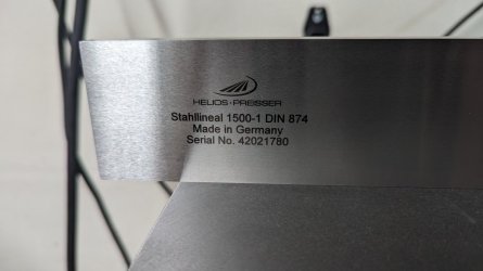

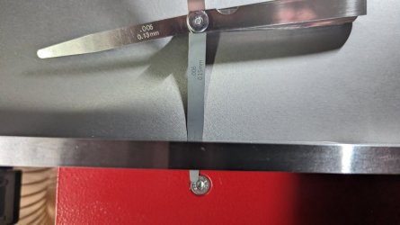

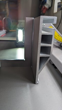

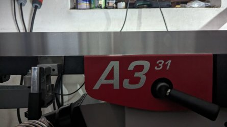

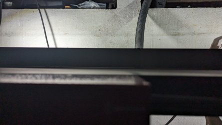

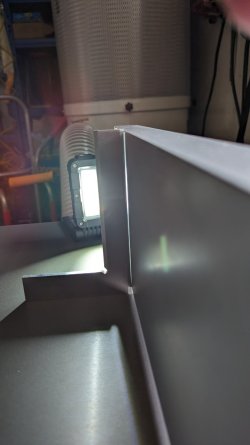

Hier mal ein paar Bilder zu den Spaltmaßen. Ich hatte gestern die Stelle mit 0,2mm nicht mehr gefunden, aber 0,15 sind es einseitig an beiden Tischen, also am Aufgabetisch hintere Seite und am Abnahmetisch vordere Seite. Die gegenüberliegenden Seiten der jeweiligen Tische sind mit 0,06 mm in Ordnung.
Bin ich da zu pingelig oder sind die Toleranzen im Rahmen?
PXL_20240411_103534447.jpg PXL_20240411_103555084.jpg PXL_20240411_211320754.jpg PXL_20240411_211733602.jpg PXL_20240411_212240543.jpg PXL_20240411_212523411.jpg PXL_20240411_213214531.jpg
Ich würde mir da nicht so einen Kopf machen: Ich hab meine Tische nie geprüft, auch an meiner kleinen Montagehobelmaschine (Flottjet) nicht.

na ja, mit Haarwinkel sieht das immer dramatischer aus, als es ist.
Was sind beim Tischlern schon Zehntel Millimeter.
Meine Kombi ist auch nicht super genau, trotzdem habe ich damit solche Sachen gebaut.
Erst mal was hobeln und machen. Wenn es dann wirklich zu Problemen kommt, kann man immer noch was stellen, wenn es denn nicht an der Person hinter der Maschine steht.

Die Toleranz an den Tischen finde ich jetzt nicht sooo schlimm. Das macht sich in Realität nicht wirklich bemerkbar.
Den Anschlag würde ich telefonisch reklamieren. Evtl. bekommst du einen neuen Anschlag zugesandt. Ansonsten das Ding entweder lassen oder mal fein Abschleifen.
Ein Anschlaglineal an der Fräse war bei mir auch konvex. => Reklamiert und ohne Widerspruch Austausch erhalten. Danach alles gut.

Wenn die Maschinentische nicht eben sind wird sich die nächste Diskussion darum drehen wieso sich die Werkstücke nicht sauber fügen lassen.
Ich kenne die Maschine nicht aber bei günstigen Maschinen lässt sich meist der Abnahmetisch nicht schnell und gut in der Höhe verstellen, was besonders wichtig wäre wenn die Tische nicht genau sind. Bei verzogenen Tischen stimmt die Höhe jeweils nur an der Stelle wo gefügt wird.
Wird der Anschlag seitlich verstellt geht die Einstellung der Tischhöhe von vorne los.
Fügen ohne genaue Tische wird nichts, erst recht nicht bei Hobbyisten die sich nicht zu helfen wissen. Bei einer FKS liegt viel mehr drin, da hängt auch bei der Altendorf der Tisch wie ich bereits erwähnt habe. Und bei der nicht billigen Kölle Tischfräse müssen auch wir mit Papierstreifen
die Gussbacken des Anschlags richten..............
