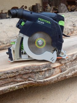

Ich glaube zwar dass wir vom eigentlichen Thema abschweifen, möchte aber den Beweggrund meiner Entscheidung zur Metabo kurz erläutern.
Die Metabo hat eine Schnitttiefe von 60mm MIT Schiene. Ohne 66mm.
Außer dass ich die Bohlen ab und an im Garten schneide und mich da das Kabel nervt war der Preis ein entscheidender Faktor.
Die Festool war da ein gutes Stück teurer , fast doppelt so teuer. Und als 220 V gibt es die Metabo nicht.

Ich hatte einmal son Akkuding von Festool 36 v auf der Messe in der Hand.
Da fällt einem ja der Arm ab.

Die Arm-ab-fall-Maschine ist die hier:
Ach die 5143... Wer kennt sie nicht...
Ein echtes Preis Leistungs Wunder wie ich finde.
Damit schneiden wir auch Schifter, geht wunderbar.
Die wäre zum Beispiel zu groß für Dachlatten und Dachkasten.
Aber in der Not habe ich auch schon mal Konterlattung mit einer SSU 200 geschnitten :emoji_laughing:
Hatte wirklich nichts anderes da.
Schreiner Material auf die Maschine
Zimmerer Maschine zum Holz.
So sieht's aus!
