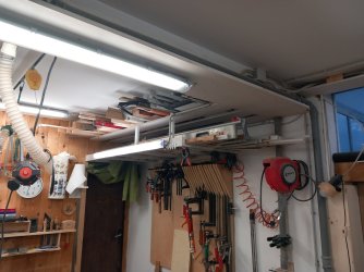

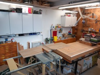

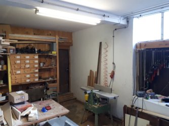

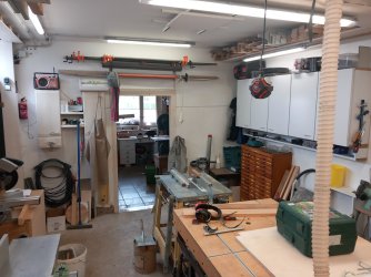

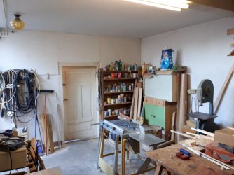

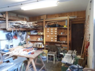

Anbei einige Vorher - Nachherfotos meines Doppelraumes/Werkstatt.
Schön wären einige Bilder Deines Raumes/Gebäudes von außen und innen sowie eine Skizze zur Fenster/Türverteilung und Raumhöhe, um Dir baulichen Rat geben zu können.
Eine Vermutung zum Modergeruch wäre, dass die Auflagehölzer des Dielenbodens verrotten, weil sie irgendwie Bodenfeuchte abbekommen. Die Dielen sind von oben her trocken, da dauert es länger...
Aber manchmal riecht es einfach, weil lange niemand drin war.
Grundsätze für mich sind:
1. Wasser weg vom Bau, egal ob Dach, Spritz- oder Oberflächenwasser oder aufsteigende Feuchtigkeit. Das muss in Ordnung sein
2. So weit als möglich den Bedarf und Wünsche planen/vorhersehen, danach richtet sich Umbau und Maschinenbeschaffung
3. Flexible Planung für Elektrik und Absaugung, da kann sich durch Umstellen schnell was ändern
4. Versorgung für Strom, Licht und Absaugung besser mehr einplanen als aktuelle gedacht. - Grundsatz hier im Forum"Haben ist besser als brauchen"
5. Falls Fenster möglich sind, clever planen. Tageslicht ist unersetzbar.
Hier die Möglichkeit zum "Durchreichen" von langen Werkstücken beim Hobeln oder Auftrennen durch Fenster gegenüberliegend prüfen? Auch wegen Deiner Bemerkung zur späteren Erweiterung.
6. Metall- und Holzarbeiten möglichst räumlich trennen
7. Wenn möglich, Schubladen bei Unterschränken einbauen
8. Beim Bau von Schränken und Maschinenunterbauten den "Untertritt" beachten/einplanen, das kann sonst auf Dauer nerven
9. bei allem optimale Raumausnutzung bedenken, man hat ja so viel zu verstauen - trotzdem bitte nicht alles zubauen!
10. - 20cm seitlich Luft bei Hänge- oder Hochschränken lassen, um gelegentlich dort lange Teile abstellen zu können (oder ne kleine Garderobe wie bei mir für Schürze oder nen alten Pulli)
11. Werkbänke und Standmaschinen rollbar ausrüsten, falls möglich. Ich habe 50er Doppelrollen, eigentlich schon zu flach für den Untertritt der Füße.
usw....
Mein Umbau hat bis jetzt Folgendes beinhaltet:
- wegen aufsteigender Feuchtigkeit wurde eine fachgerechte Betonplatte eingebaut, Oberfläche nur abgerieben, Elektrokabel in Leerrohren unterhalb verlegt.
- Absaugung an Decke und unter der Bodenplatte verlegt, um Stolperfallen zu vermeiden. An den Längsseiten kann ich an DN 50 HT-Steigrohren die Kleingeräte anschließen. Im Zentrum des Raumes wird die Kreissäge/Frästisch abgesaugt.
- Elektroinstallation zu 80% erneuert bzw. erweitert
- Wände grob ausgebessert und HELL gestrichen
- Schrankzeilenbau habe ich abgesagt und hohe Hängeschränke angebracht, damit untenrum Platz für Material und Maschinen bleibt. Über den Oberschränken laufen noch 2 Ablagen für Vorrichtungen ("jigs"), Materialien sowie Maschinenkoffer und was weiß ich noch alles(Bild)
- Werkbank mit eingebauter Oberfräse und Transportrollen bildet "Tischverlängerung" für die TKS, OK 5mm tiefer als Säge. Es ist praktisch, wenn man bei Projekten auch mal ringsum rankommt, weil die Arbeitsfläche zentral ist.
- alte Apothekenschrank für Kleinteile besorgt. Wahnsinn, was sich nach 3 Generationen ansammelt, was man noch NICHT wegwerfen kann...
- Dämmung der Brettertüren auch wegen Schall
- Einbau eines alten Badlüfters in die Außenwand, er zieht viel Feinstaub raus
- Ofen wegen Verordnung erneuert, mit Glastür ....ist scho schö im Winner!
- Eine Werkbank aus Metall habe ich von KA geschenkt bekommen, für Metallarbeiten.
- Absaug- und Strommöglichkeit über der Werkbank, um kein Kabelkrieg zu haben
- 1 alten Schreibtisch als Sitzarbeitsplatz mit Lupenleuchte für Kleinarbeiten
- klappbare (in der Höhe einstellbare) Auflagerollen für Kappsäge (wie oft sägt man denn lange Teile?)
- Kiste auf Rollen mit Zyklon und Spänekiste drunter bildet Untergestell für Kappsäge
- was nicht oft verwendet wird, habe ich woanders gelagert - Wiedereinräumen nach Renovierung nach Wichtigkeit.
Wie immer kein Anspruch auf Vollständigkeit
