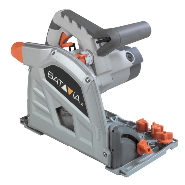

Nichts für ungut, aber die Batavia entspricht NICHT dem Modell auf dem gezeigten Bild
Das sehe Ich nicht so, hier die Batavia https://i.ebayimg.com/images/g/R40AAOSwAOdbR6a5/s-l640.jpg
und hier die Holzmann https://i.ebayimg.com/images/g/HYgAAOSwz71ZVl~m/s-l640.jpg

Allgemein zu dieser üblichen China-Diskussion:
Bosch mag ein deutsches Unternehmen sein, aber gefertigt wird nicht mehr alles in Deutschland. Wurde auch einiges nach China ausgelagert. Ob das für die Tauchsäge gilt, das weiss ich nicht. Aber am Ende des Tages können die Chinesen für solch "grobe" Maschinen mühelos die gleiche Qualität liefern. Es ist nur eine Frage des Auftrages des Herstellers.
Jo. Nach Malaysia. Es ist auch nochmal ein Unterschied ob einfach von "irgendeinem Hersteller" bezogen wird, oder ob man dort ein eigenes Werk hat. Bosch ist dort seit fast 100 jahren present. (https://www.bosch.com.my/our-company/bosch-in-malaysia/)
Trotzdem sollte niemand, der nicht zumindest mal die Maschinen in der Hand hatte alle über einen Kamm scheren. Nichts für ungut, aber die Batavia entspricht NICHT dem Modell auf dem gezeigten Bild...
Sorry aber die Batavia 1400 (http://batavia.eu/de/producten/t-raxx-tauchsaege-1400w/) sieht der Holzmann TAS165 (https://www.holzmann-maschinen.at/DE/Tauchsaege-inklusive-Staubsack-1391) sowas von ähnlich.
Die Batavia hat ein paar Schräubchen mehr auf der Grundplatte OK.
Für mich sieht das aus wie ein und das selbe Ding in andere Farbe. Holzmann hat noch die Pro, die tatsächlich geringfügig anders aussieht.
Die Triton hat, bis auf das Sägeblattgehäuse, auch eine große Ähnlichkeit, wie ich finde (http://www.tritontools.com/de-DE/Product/Elektrowerkzeuge/Elektrosägen/TTS1400).

Man findet da drei Kategorieren (so meine aktuelle Recherche). Die ganz günstigen von Scheppach und Co. 1/3 des Preises einer hochklassigen, aber auch deutliche Qualitätsunterschiede und großes Risiko, dass man mehrfach retournieren muss.
Die mittelklassigen Clones, wie die Batavia oder die Triton (meines Wissens identisch). Die Holzmann könnte auch die gleiche sein. Wobei seltsamerweise, wenn man "Holzmann TAS 165" googlet, findet man auch zwei verschiende Modelle. Zumindest laut Bildern. Insofern ja, gut möglich, dass sie gleich oder ähnlich sind.
Und dann kommen natürlich die hochklassigen aber auch teureren. Reden wir mal nicht vom Absolutpreis, sondern relativ (eigentlich entscheidend), dann haben wir grob 1/3 vs. 2/3 vs. 3/3 im Preis. Somit kann sich das schon lohnen. Bei der Batavia war es z.B. so, dass ich für den Preis der nackten Makita eine Batavia mit original Makita Führungsschiene und Makita Schraubzwingen gekauft habe. Klingt nicht beeindruckend, macht aber gut was aus.
Bei der Scheppach habe ich sofort nach Erhalt gesagt, dass die mir zu billig ist. Die Schiene war so schlecht verpackt, dass drei Schienen nacheinander kaputt ankamen. Makita hingegen wirklich exzellent verpackt!
Die Bodenplatte der Scheppach war auch nicht ein massives, dickes Bauteil wie bei Batavia oder Makita. Und dadurch gab es Ecken und Kanten, die auf dem Untergrund schabten.
Die Batavia hingegen machte einen sehr guten Eindruck. Die Verbesserung bei der Makita sind dabei zwar merklich, aber weit weit weniger signifikant als die Verbesserung von Scheppach zu Batavia. Denn bei Makita sind es die Feinheiten. So z.B. ist der Imbusschlüssel im Griff versenkt und nicht in einer Schlaufe am Stromkabel. Oder die Köpfe und die Gummierung fühlen sich wertiger an. Der Knopf zum Absenken der Säge ist leichtgängiger. Alles Faktoren, die aber eher Haptik und eventuell "Vererbbarkeit" betreffen :emoji_wink:. Der eigentlich Betrieb wird davon (im Gegensatz zu einer schabenden/kratzenden Bodenplatte bei Scheppach) wenig beeinflusst.
