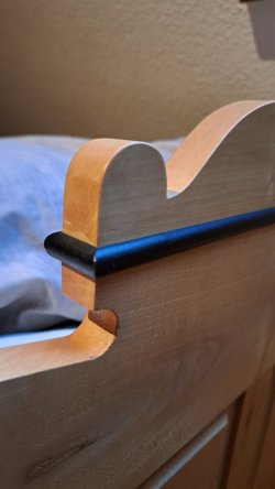

2.108
Wir machen das mit Birnbaum der mit Clou Wasserbeize schwarz gebeizt wird. Hier z.B. an einem Bett. Birnbaum ist sehr dicht und wurde schon im Biedermeier als Ebenholzersatz verwendet. Fräsen, schleifen, wässern, beizen und verleimen. Anschließend alles Ölen.

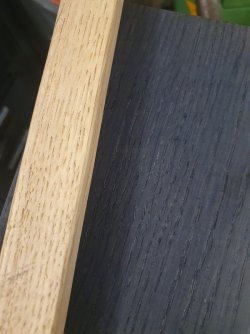

4.674
Ammoniak gäbe es in der Apotheke. Wird aber bei Eiche hinterher eher bräunlich. Mit normaler Essigessenz und Eisenspänen bzw. ein paar Tage darin eingelegter Stahlwolle wird die Eiche schwarz. Wenn der Rest auch Eiche wird, hättest du damit überall die gleiche Struktur, Poren etc.

4.674
Eiche mit und ohne Essigessenz/Stahlwolle Behandlung.
So ein schwarz-anthrazit-leichtbläulich.
Kann sein, dass beim Behandelten die Poren auf dem Foto etwas hell aussehen, weil es in der Werkstatt lag und staubig war.
Hallo Eckard,
Birnbaum... damit hatte ich bisher auch noch nichts zu tun.
Das dies als Ebenholzersatz gegolten hat wusste ich auch noch nicht!
Vielen Dank auch für deinen Tipp!!!
Andy (und Fynn!!!)
