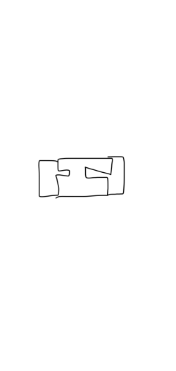

Bevor das jetzt zu Missverständnissen führt, nach dem Beitrag von @derdad . Der Teil der Leiste der geleimt wird, darf keinen Lack oder eine andere Oberfläche bekommen, kann aber gebeizt werden. Läuft ja immer mal was runter. Der Teil, der sichtbar ist muss vor dem Leimen eine Oberfläche bekommen, an der der Leim nicht haften kann, egal welche Beize.
Nach meinem persönlichen Geschmack würde ich auch ein feinporiges Holz nehmen. Birnbaum wäre das klassische, wie @weissbuche schon erwähnte, aber auch Linde und andere gehen.
Gruß Michael
Könnte sportlich werden bei dünnen Leisten das so trennen zu können.
Nach dem Leimen wird aber dennoch die Oberfläche des Werkstücks nochmal (zumindest leicht) geschliffen werden, richtig?
Können hier die eventuellen Leimspuren dann nicht mit entfernt werden?

Wie du an dem Bild oben siehst würde ich da schon etwas mehr benötigen
..."dünne Leisten" habe ich anders interpretiert... und Deine Zeichnung der Tatsache zugeordnet, dass Du ja Maurermeister bist.
Das muss ja nicht super genau getrennt sein. Der Leim wird das auch halten, wenn er an den Kanten durch den Lack mal keinen 100% Kontakt hat. Aber lieber den Lack etwas in die Leimfläche hinein lassen, als hinterher den Leim aus der gebeizten, sichtbaren Fläche herausschleifen.
Da geb ich dir Recht!
Ggf. die Oberfläche abkleben wäre auch noch eine Möglichkeit, wenn auch sehr aufwändig.

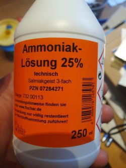

Apotheke, da braucht man nicht lange suchen oder weit fahren. Wie geschrieben irgendwas um die 7-8 Euro, da bringt einen auch der Apothekenpreis nicht um und es ist 25%ig, d.h. man hat effektiv mehr als bei 9 oder 12%.
Bekommt man auch so im Internet.
Hab heut mal eine 25%ige Mischung bestellt.
Sollte Anfang kommender Woche da sein.
Gerade hab ich mal Stahlwolle und Essigessenz angesetzt.
