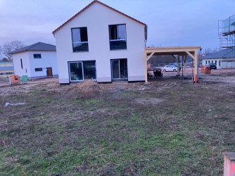

Wie ist das Gelände dort, liefert Du noch ein Bild?

Bild siehe Anhang. Die Terrasse soll mit 8x3,5m vor die beiden bodentiefen Fenster.
Ich hatte keine Betonstufe zum Haus im Kopf, hätte eher was aus Holz gebaut ? Oder hab ich das falsch ausgedrückt und das wäre dann ein Podest?
Abdichtung dürfte gut sein, es ist ein Neubau.
Brauchen wir Punktfundamente? Diese alu-UK werden doch mit ihren Füßen einfach nur auf die verdichtete Fläche gestellt, oder?
Ich nehme mit, dass wir die Terrasse leicht über die Geländeoberkante nehmen.

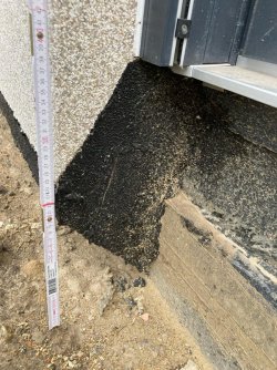

Sieht so aus, als dass der Sockel ok ist. Nur noch Noppenbahn dran.
Vielleicht machst Du mal ne Querschnittsskizze, wie Du Dir es vorstellst?
Wenn diese Alufüße auf Schotter reicht, dann wird es schon gehen.....bin halt Maurer, da wird immer Beton gemacht...
:emoji_wink:
Wenn jedoch ein Teil der Terasse Absicht, ist immer Gemecker. Gerade bei Neubauten, wo viel aufgefüllt wurde.
Ist ein Keller drunter?
