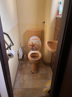

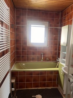

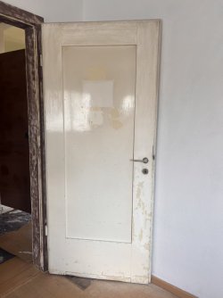

Ich fände es auch besser, wenn das Haus mir gehören würde :emoji_wink: frag nicht, was ich alles schon gemacht habe, was eigentlich nicht Aufgsbe vom Mieter ist. Aber die Vermieter fanden es halt nicht nötig, die dunkelbraunen - mit welcher Farbe auch immer- gestrichenen Zargen sowie vergilbten Türen und Einbauschränke neu zu Lackierer… und noch etliches mehr wie Gäste-WC, Bad, Fenster, …
Ach ich schick mal ein paar Bilder mit :emoji_scream: aber ich bin froh, es bekommen zu haben! IMG_9048.jpeg IMG_8473.jpeg IMG_8638.jpeg

Der Vermieter sieht das so:
…das Bad ist trendiges Azurbraun, passend dazu die Gästetoilette. Die Türen sind Vintage, also auch angesagt.
Die Treppe ist dank der rauen Oberfläche rutschsicher.
Wo anders wäre das viel teurer…
Wichtig auch die Verweismieten. "Die anderen sind auch teuer".
In die Platten im Bad würde ich aber sicher nicht bohren wollen.
