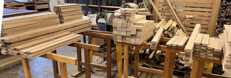

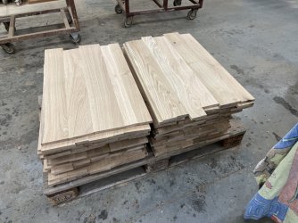

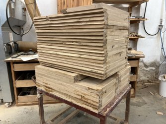

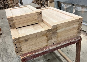

Nun mein Werk heute.
Zuerst habe ich noch bei ca. 50 Friesen die Nutzapfen angefräst.
Dank Felderfräse mit Schiebetisch und Exzenter geht das richtig gut.
Dann, an einer Oberschrank-Seitenwand, probiert ob alles passt.
Es passt alles.
Dann losgelegt und alle Oberschrankseiten und - Mittelteile verleimt.
Sind immerhin 17 Stück.

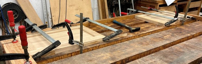

Hier sieht man wie ich das gemacht habe.
Einfach zwei Winkelanschläge auf dem Arbeitstisch eingerichtet.
So spart man sich die Messerei und es geht sehr schnell.
Die Trockenzeit braucht man immer um die weiteren Teile vorzubereiten (Füllungen aushobeln, formatieren und schleifen. Rahmenteile die Seite schleifen an die man beim zusammengebauten Teil nicht mehr kommt.
Und die vorbereiteten Rahmen und Füllungen Stapel werden wieder kleiner.
So kann es weitergehen.

Richtig tolle Arbeit Theo.
Ich hatte immer gedacht eine Stunde sollte man auf jeden Fall warten.
Hängt sicher auch mit der Art des Leims zusammen.
Wie auf den letzten beiden Bildern zu sehen hast du aber ja noch etwas vor dir.
Denke da wirst noch bis heute Abend brauchen... :emoji_wink:

Guten Morgen Theo,
@teluke

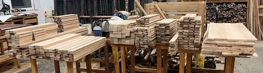

saubere Arbeit, gefällt mir. Was ich dich fragen wollte: In den verleimten Fronten hast du noch einen Falz eingefräst, wo ich noch nicht verstehe, für was der später sein soll. Vielleicht kannst du mich hierzu aufklären. Oder sind das keine Fronten, sondern die Seiten von den Korpen und hinten kommt dann noch die Rückwand in den Falz. Dann wäre es klar.
Auf deinen Bilder taucht im Hintergrund immer wieder das Regal mit den ganzen Leisten auf. Für was brauchst du die ganzen Leisten und vor allem so viele?

Hallo Andi.
Danke.
Im Sommer reichen da 15 min. völlig aus, im Winter warte ich ein wenig länger.
Als Anfänger (vor sehr vielen Jahren) habe ich Leimholz immer über Nacht in der Presse gelassen weil ich dachte "sicher ist sicher". Das ist aber Unsinn.
Der Abend bis das fertig ist wird kommen, ich weiß aber noch nicht wann dieser Abend sein wird. :emoji_sunglasses:

Hallo Claus.
Danke.
Das sind Seiten und Du hast das richtig erkannt mit den Rückwänden.

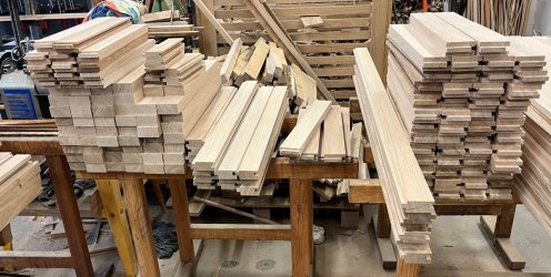

Eigentlich brauche ich nur gelegentlich ein paar Leisten.
Das sind alles Abschnitte und die kann ich, wenn das einwandfreies Holz ist, nicht so einfach in den Ofen stecken.
Aber manchmal ist das auch ganz gut sowas zu haben.

Hallo Theo,
jetzt verstehe ich auch warum du von den Rahmen Leisten gefräst hast, die seitlich noch eine Feder haben. Du hast dir wirklich sehr viel Gedanken zu dem Aufbau der Korpen gemacht. Wenn mann weiß wie es geht, ist da eigentlich nicht so viel dabei. Man muss es nur einmal gesehen haben.
Wenn ich deine Bildergeschichte als Arbeitsanleitung sehe, dann würde ich mir auch den Bau einer Küche allmählich selbst zutrauen. Wenn die Maschinen einmal genau eingestellt sind, dann kannst du im Prinzip eine beliebige Menge an Teilen wiederholgenau herstellen.
Wirklich sehr clever gemacht! Dein Projekt macht wirklich Lust selbst wieder Hand anzuelgen.
Ich bin schon neugierig, wie es weitergeht.
Das mit den Leisten kenn ich irgendwie. Ich hab ähnlich gedacht wie du und hab mir einen Vorrat an schönen geraden Leisten in unterschiedlicher Länge, Breite und Dicke angelegt. Die brauch ich immer wieder und wenn es nur zum Unterlegen unter den Zwingen ist und Abdrücke vermieden werden sollen.
Oft nehme ich sie auch einfach nur zum Anreißen oder als "Endmaß" zum Einstellen von der Tischfräse oder TKS oder, oder, oder.

An meiner Leistensammlung bedient sich auch unser ganzer Betrieb,
Gerade im Modell- und Formenbau ist da Bedarf.

Mich wundert, dass du die Füllungen ohne Oberflächenbehandlung in die Rahmen einsetzt.
Schwinden die Füllungen später, wird man einen Absatz bzw. Streifen an den Seiten sehen.
Gruß Marsu
Hallo Marsu.
Dein Einwand ist berechtigt und ich habe das schon oft auch so gemacht.
Die Erfahrung zeigt aber dass beim Ölen im eingebauten Zustand genügend Öl zwischen Rahmen und Füllung kriecht.
Jedenfalls hatte ich da noch nie einen ungeölten Streifen.
Die andere Vermutung dass sich da ein Absatz bilden kann ist ebenfalls nicht von der Hand zu weisen.
Allerdings ist das so dass auch wenn die Platte vorgeölt ist noch Öl unter den Rahmen kriecht und dort fest wird.
Der Absatz kann also auch dann kommen.

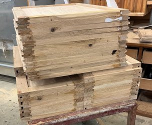

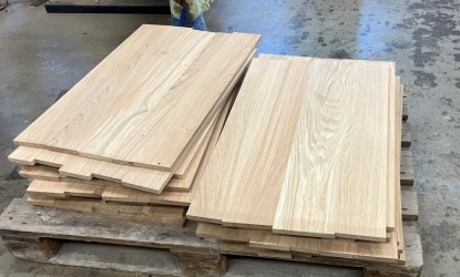

Aber damit niemand denkt ich läge auf der faulen Haut habe ich noch ein wenig gearbeitet.
Damit sind die Rückwände, bis auf die von dem ganz schmalen Schubladenschrank und von den Hochschränken fertig.
Es fehlen also noch 4 Rückwände.
Morgen plane ich die Seitenwände der Unterschränke zu verleimen.
Voraussichtlich ist dann für diese Woche Schluss.

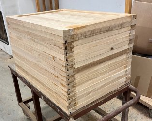

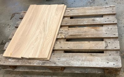

7.372
Es geht vorwärts, die Stapel werden immer kleiner.
Und das ist dabei heute herausgekommen.
Das sind 12 Seiten- und 4 Mittelwände.
Es fehlen noch die Seitenwände von den Backofenunterschränken und dem kleinen Schubladenschrank.
Außerdem noch die kpl. Schrankteile der Hochschränke.
Leider ist für diese Woche Schluss, ich muss baden gehn.
Am Montag geht es voraussichtlich weiter.
